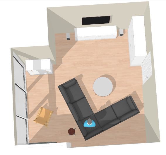

Moin, ich bin dabei das erste Mal zu versuchen das Hörerlebnis bei uns etwas zu verbessern. Ich hoffe Ihr könnt mir helfen einen Subwoofer Bausatz zu finden, damit aus dem momentanen 2.0 System zunächst ein 2.1 System werden kann, welches dann zu einem 3.1 System werden soll. Das der Verstärker mit 7.2 Fähigkeiten hier etwas überdimensioniert ist liegt an dem Feature der separaten Dialog Anhebung in Verbindung mit der Multiroom Fähigkeit. -Wie viel Geld kann ausgegeben werden ( Pro Stück/insgesamt - mit/ohne Gehäuse) Für den Subwoofer max 150-200 EUR...aber nicht in Stein gemeisselt -Wie groß ist der Raum? Hier sind einige Bilder die ich produziert habe. Da die Örtlichkeiten scheinbar einer der wichtigsten Aspekte sind. Wir eben in einem Reihenhaus, so dass ich nicht vorhabe hier täglich die Wände wackeln zu lassen. ![]() ![]() ![]() Das Lowboard unter dem TV ist 50cm hoch, 1,8m lang. Am Tisch liegt noch ein Teppich - nur in 2D dargestellt. -Wie können die Lautsprecher aufgestellt werden? (eine kleine Skizze mit Aufstellungsort, Möbeln und Hörplatz ist sehr hilfreich) siehe auch hierzu die Bilder. Dazu sei bemerkt, dass ich vermutlich schon um den Center kämpfen muss... Momentan würde ich versuchen den Schrank rechts vom TV mit Argumenten woanders hin zu bringen und u.U. (aber nur ganz vielleicht) können die kleinen Zensor 1 auch an die Wand auf Ohrhöhe wandern. Momentan würde ich sie anwinkeln. Es liegen 2 LS-Anschlüsse an der dem TV gegenüberliegenden Wand. Leider habe ich bei der Planung damals vergessen, dass u.U. ein Sub auch hinter dem Sofa clever wäre..(?) -Sollen es Standlautsprecher, Kompakte, Wandlautsprecher oder sonst was werden? Subwoofer -Wie groß dürfen die Lautsprecher werden? Möglichst klein - die Zensor 1 sind überraschend klein...hatte mir sie eigentlich grösser vorgestellt, aber meine Frau war natürlich begeistert;-) Beim Center würde ich entsprechend entweder einen Zensor Pico oder auch Zensor 1 vocal nehmen wollen. -Steht ein Subwoofer zur Verfügung? (wenn ja, bitte genau beschreiben) Nein, den suche ich sozusagen -Welcher Verstärker wird verwendet? Geplant ist kurzfristig der neue AVR RX-V585 Yamaha mit Dialoganhebung und Multicast -Was soll über die Lautsprecher gehört werden ? 50% Filme/TV/Netflix/Amazon 50% Spotify Connect Stream oder ähnlich -Wie laut soll es werden? Normale Zimmerlautstärke, aber ggf auch mal genug Druck für eine KLEINE Feier (max 1-2x im Jahr) -Wie tief sollen die Lautsprecher kommen (Hz)? Da habe ich keine Ahnung....was ich hier so lese...30Hz ? Das würde ich der Empfehlung der Sehenden überlassen. -Wird großer Wert auf Neutralität gelegt? Das kann ich ebenfalls nicht beurteilen, da mir der Hintergrund hier fehlt oder ih scheinbar doch noch zu wenig hier im Forum unterwegs war. Ich hoffe, dass ist kein KO Kriterium. -Wird auf irgend etwas Spezielles Wert gelegt (Breitbänder, Sub-Sat Kombination, geschlossene Bauweise, Anzahl der Wege, Hersteller, Aktivbox, Horn...usw.) Keine speziellen Forderungen. Würde mich freuen, wenn ich den einen oder anderen Tipp zu dem Vorhaben bekommen könnte. Viele Grüsse Jörg [Beitrag von Passatbark am 15. Jan 2019, 00:52 bearbeitet] |

Wenn es bei den 2 oder 3.1 bleiben soll, dann sind die beiden Kabel hinter der Couch ja ohnehin frei, oder? Dann könntest du den Verstärker für den Sub irgendwo vorne beim AV-Receiver unterbringen und eines der Kabel zur Befeuerung eines Subs hinter der Couch nutzen. Da deine Frau hier wohl sehr kritisch ist, würde ich sie mit so etwas wie dem Bonsai-Sub überraschen. Eine schöne Pflanze würde sich bestimmt auch optisch gut an dieser Stelle machen.Da du schon einen AV-Receiver hast, brauchst du für den Sub kein Aktivmodul mit eingebauter Weiche - hier genügt ein einfacher Verstärker. Wenn du technisch begabt bist, kannst du dir den auch selbst zusammen bauen mit Modulen von Wondom zum Beispiel. Oder du nutzt evtl. einen gebrauchten Stereo-Verstärker dafür. Als Subwooferchassis kann ich dir zum Beispiel den JBL GT-X 1200 empfehlen. Das ist der Nachfolger des sehr beliebten JBL CS-1214 und er spielt in einem geschlossenen Gehäuse mit etwa 70 Liter sehr gut. |

Guter Hinweis, ich werde mal die direkte Nachbarschaft fragen. Für den Bau hätte ich trotzdem noch einige Fragen. Ich tendiere dazu (WAF konform) einen Subwoofer-Tisch/Hocker/Ablage in vernünftiger Optik (zur Furnierung/Folierung muss ich mich noch hier im Forum schlaulesen) zu bauen, so dass der Sub dann auch unter Umständen neben das Lowboard kann. Das Sub Gehäuse (Geschlossen) würde u.U. unterschiedliche Seitenlängen (zB H=50/B=35/T=40, V=~66L) haben. Wenn ich jetzt vom JBL ausgehe (mit 300mm Durchmesser),könnte die Membran bei zB auch in die 50 x 35 Front eingebaut werden? Oder muss nach aussen mehr Fleisch als 2,5cm sein? (davon sind nach innen ja noch die 2x19mm MDF abzuziehen) Oder ggf auch in die Bodenplatte (35 x 40 )? Alle Angaben in cm. Gruss Jörg PS: Morgen kommt der AVR - im Februar würde ich starten wollen |

So, ich würde gerne ein Downfire Sub Geschlossen Mit den folgenden Massen bauen Gesamthöhe 60cm (davon 10cm Füsse) Grundfläche 40cm x 40cm Damit bei ca 55 ltr Volumen liegen. 19mm MDF Platten JBL GTX 1200 Lautsprecher Was muss hier noch berechnet werden? Eigenfrequenzen etc? Einfach drauf los bauen wäre vermutlich verkehrt? Müssen die Verstärkungen speziell ausgeführt werden? Wird noch Dämmmaterial verwendet? Schon wieder 1000 Fragen Gruss Jörg PS: Wenn hier noch eine BR Öffnung im Normalgebrauch verschlossen, für Parties offen hinzufügen könnte wäre das auch prima |
Black-Devil
Gesperrt |
#25
erstellt: 18. Jan 2019, 09:55
Für Bassreflex bräuchte der JBL ein deutlich größeres Gehäuse und bringt bei Partys auch nicht viel, weil der Pegelgewinn dann erst unter 40Hz einsetzt und das für Party-Musik eher uninteressant ist. Wenn du hier flexibel sein willst, wirst du eine Größenklasse tiefer gehen müssen beim Chassis. Allerdings brauchen Chassis, die geschlossen richtig gut und tief gehen, für BR eigentlich immer relativ große Gehäuse. Ansonsten musst du tatsächlich nicht mehr viel berechnen, mach ein paar Kreuzstreben rein, noch ein Ikea Slan Kissen ins Gehäuse und fertig. |
