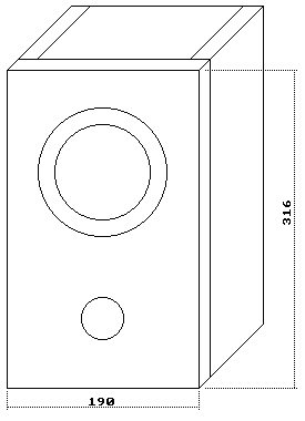

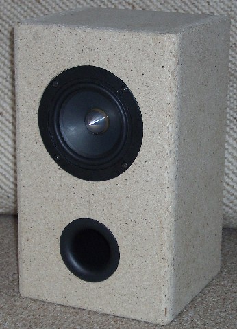

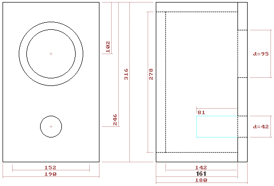

erstellt: 01. Okt 2005, 00:14
Hallo zusammen. hier jetzt das Update vom 30.09.2005 Erst einmal die Gehäuseskizze. Entgegen dieser habe ich die Front aufgesetzt, woraus andere Plattenmaße resultieren, aber die kann man sich zur Not ja selber ausrechnen. ![]() ![]() Der Baßreflexkanal ist ein TR45 - Trompetenrohr, welches auf 10 cm Länge gekürzt ist. Bezugsquelle: Strassacker/Karlsruhe EUR 1,- ![]() Zur Dämmung wurde ein Streifen Noppenschaumstoff von der Front über die "Deckelunterseite" an der Rückwand entlang nach unten gezogen. Der Schaumstoff endet knapp über dem Baßreflexkanal. Hier kann man sicher auch noch experimentieren ... Den ersten Weichenentwurf will ich euch auch nicht vorenthalten. Bitte nur nachbauen, wenn die Bauelemente sowieso schon vorhanden sind, da ich an der Weiche noch arbeite. ![]() Wie unschwer zu erkennen ist verwende ich auch Udo's Schaltung mit 0,1 mH + 4,7 mikroF. Ich habe es bisher noch nicht geschafft, es "anders" zu machen - ist auch nicht nötig. Die Mittenüberhöhung filtere ich "etwas" anders als Udo, aber wie gesagt - ist noch in Entwicklung.Wie's klingt? Ganz brauchbar, wenn man die Box wandnah aufstellt, sonst klingt sie im Baß zu dünn. Die Tonalität ist ok. Der Rest ist Feintuning. Fortsetzung folgt ... |

#11
erstellt: 01. Okt 2005, 13:44
@ Uibel : Na, das sieht doch schick aus! Darf man fragen was ein LS komplett kostet(ohne Holz) und wo du die Teile her hast? |

#13
erstellt: 01. Okt 2005, 15:06
Hallo Jim, rechnen wir mal zusammen - Tang Band W4-655SA EUR 22,90 - Trompetenrohr TR45 EUR 1,00 - Mox-Widerstand 3,9 Ohm 10 Watt EUR 1,10 - Luftspule 0,1 mH 0,71 mm Draht EUR 1,10 - Luftspule 0,22 mH 1 mm Draht EUR 2,- - Kondensator 4,7 mikroFarad MKT EUR 1,80 - Kondensator 82 mikroFarad Elko glatt EUR 4,10 - Holzzuschnitt in MDF EUR 3,- Summe EUR 37,- Alles außer Holz gibt es z.B. bei http://www.lautsprechershop.de [Beitrag von MBU am 01. Okt 2005, 15:14 bearbeitet] |

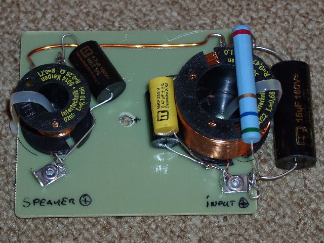

Hallo zusammen, Update vom 1.10.2005 Hier nun die Messungen. Alle Messungen wurden mit 1 Meter Mikrofonabstand und 2.83 Volt Spannung gemacht, was ca 85 dB entspricht. ![]() ![]() ![]() Udo's CT218-Weichenschaltung: Den 220 MikroF-Hochpass habe ich weggelassen, da ich die Boxen Fullrange fahre. ![]() Wie man sieht misst sich die Frequenzweiche von Udo's CT219 besser als meine. Weil mir eine zweite 0,68 mH - Spule fehlt muß ich leider bis nächste Woche warten um die zweite Weiche aufbauen zu können und das Ganze einem Hörtest zu unterziehen. Ich denke aber jetzt schon, daß ich Udo's Weiche den Vorzug geben werde. [Beitrag von MBU am 02. Okt 2005, 00:30 bearbeitet] |
MBU
Inventar |
#17
erstellt: 01. Okt 2005, 18:23
Hallo Udo, darf ich die Weichenschaltung des CT218 posten? |

#18
erstellt: 01. Okt 2005, 20:37
Hallo Michael, so verkehrt finde ich deine Weiche auch nicht. Vor allem zeigt sie nicht die Überhöhung im ohrgängigen Bereich um 3 kHz. Anhand der beiden Klirrspitzen bei 80 und 180 Hz kann ich fast die Größe deines Messraumes erkennen *g*. Natürlich darfst du meine Weiche veröffentlichen, ich habe es ja schon vor dir gewagt. Besonders freut mich, dass deine Messungen den meinen recht ähnlich sind. Hast du mit dem Dos-ATB gemessen? Gruß Udo |

erstellt: 02. Okt 2005, 00:26
Hallo Udo, herzlichen Dank für die freundliche Erlaubnis zur Veröffentlichung Deines Weichenschaltbilds. An meiner Weiche stört mich der etwas schwache Bass, vielleicht bin aber auch nur von den Dünnaudios verwöhnt. Der mit der Frequenz leicht ansteigende Pegel Deiner Weichenauslegung dürfte den Bass etwas mehr in der Vodergrund bringen. Meine Weiche bringt zwischen 250 und 2000 Hz mehr Pegel als Deine, was den Bass im Verhältnis schwächer erscheinen lässt.Ich messe mit einem "uralten" (ca. BJ 1994) ATB (die lange Karte im Bild) mit der zugehörigen Windows 3.1 - Software. http://www.uibel.net/bauvor/pc866/dia/pc866_0016.jpg [Beitrag von MBU am 02. Okt 2005, 00:56 bearbeitet] |

#29
erstellt: 03. Okt 2005, 18:30
Hallo zusammen, nachdem ich jetzt Udo's Weiche in doppelter Ausführung aufgebaut habe und gegen meine probegehört habe gefällt mir diese besser als meine - Schicksal. Wie aufgrund obiger Messungen zu erwarten war kommt der Bass besser als bei meiner Weiche, da der untere Mitteltonbereich bei Udo's Weiche leiser ist als bei meiner - und Bass muß sein, dafür baue ich ja Baßreflex. Hier nochmals die Zusammenfassung, falls jemand die Box nachbauen möchte.![]() Kurzfassung - Man benötigt einen Bausatz CT218 und zusätzlich - einen Baßreflexkanal Tompetenrohr TR45 (auf 10 cm Länge kürzen) - meine Gehäusekonstruktion - In der Weiche läßt man den 220 MikroF - Elko weg. Langfassung - Gehäuse ![]() ![]() Den Baßreflexkanal TR45 auf 10 cm Länge kürzen. ![]() Sonofill in der Mitte teilen (Schere) und dann nochmals der Länge nach teilen. Ein Teil über die Innenseite des Deckels bis hinunter zum Baßreflexkanal verlegen, das andere Teil unter dem BRK nach hinten bis zum Terminal verlegen. Sonofill ggf. mit Kleber o.ä. fixieren. - Frequenzweiche Die Verwendung von Elkos spart absolut gesehen wenig Geld, deshalb würde ich langzeitstabilere MKT-Folienkondensatoren empfehlen. Die Weiche wird einfach in die Plus-Zuleitung des Lautsprechers gehängt. ![]() Messungen ![]() Impedanz ![]() - Teileliste - Tang Band W4-655SA EUR 22,90 - Holz ca. EUR 3,- - Trompetenrohr TR45 EUR 1,00 - Anschlussterminal (beliebig) ca. EUR 3,10 - 1/2 Packung Sonofill anthrazit EUR 1,55 - Mox-Widerstand 5,6 Ohm 10 Watt EUR 1,10 - Luftspule 0,1 mH 0,71 mm Draht EUR 1,10 - Luftspule 0,68 mH 1 mm Draht EUR 2,80 - Kondensator 4,7 mikroFarad MKT EUR 1,80 - Kondensator 15 mikroFarad MKT EUR 4,40 - Kondensator 3,3 mikroFarad MKT EUR 1,20 Summe EUR 43,95 Viel Spaß beim Nachbauen. |

#35
erstellt: 04. Okt 2005, 23:05
Hallo der-eine, der Bass wird etwas leiser, wenn Du das Rohr auf die Rückseite setzt. Achte darauf, daß Du das Rohr auch hinten außermittig plazierst, wenn Du den Treiber vorne in die Mitte schraubst, ansonsten stößt das Rohr an den Magneten. |

#36
erstellt: 05. Okt 2005, 00:39
Eigentlich muss man nur Volumen und Reflexrohr-Länge einhalten, oder? Du hast ja sonst keine Tricks eingebaut ![]() MAcht mal einer ein PDF? Ich lad's auch wieder hoch ![]() @Uibel: Gute Besserung... esch ne Schande mit deinem Arm! |
