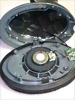

Hier mal ein Bild von einem System aus der zweiten oder dritten Generation der Koss Titannitrid beschichteten Systeme von 97. Die erste Generation erschien irgendwann grob zwischen 90 und 94. Alles vor dem Hype.
Auditor System

Hm, ich sehe da eine durchsichtige Membran, Titannitrid wäre golden. Falsches Bild?
