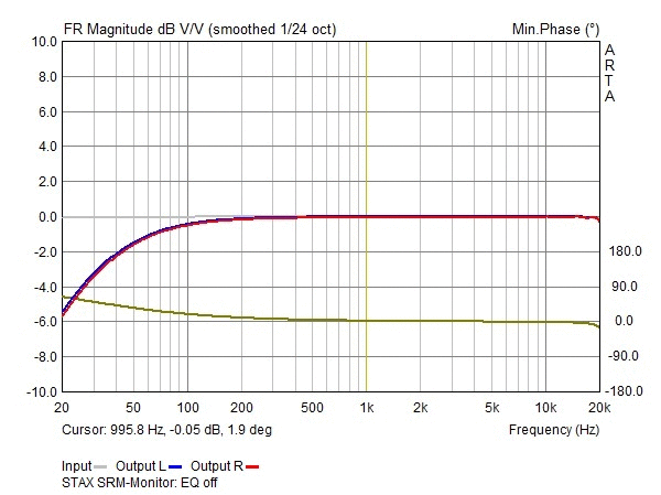

Hallo, dies ist mein erster Beitrag im Stax-Forum. Ich höre schon seit 1982 fast auschliesslich mit Stax-Kopfhörern, allem vorweg mit dem Lamda Pro zusammen mit dem SRM_Monitor, also die offizielle Kombination nach deutsche Rundfunk Norm. Ohne die speziell auf den Lamda-Pro angepasste Entzerrung klingen alle Staxhören nicht natürlich. Da ich viele Aufnahmen von klassischen Ensemble mache, kann ich Live-Spielen und gehörtes über den Stax oft stundelang direkt vergleichen. Besonders bei Streicherklang geht nichts ohne Entzerrung. Inzwischen habe ich den Entzerrvorverstärker ausgemessen und digital auf dem rechner nachgebildet. Ich verwende hierzu ein sogenannten Convolution-Plugin zusammen mit dem Softwareplayer foobar. Auf diese Art kann jeder den Entzerrer kostenlos ohne hardware betreiben. Wenn Interesse daran besteht, kann ich die entsprechenden Filter zur Verfügung stellen. Kann man im Forum Dateien hochladen. Viele Grüße Jörg Stumpp P.S. ich betreibe 2 Lambda Pro 1 Lambda Nova 1 Omega 2 1 SRM1 Mk2 1 SRM-Monitor Broadcast |

Hallo, leider hat es etwas länger gedauert, bis ich es geschaftt habe die Dateien zur Verfügung zu stellen. Alle Filter sind für den Stax Lamda Pro. Ich hoffe der Link funktioniert: https://owncloud02.i...6bdf05deef2632ec6d61Ich verwende die Impulsantworten in Foobar2000 mit dem eingebauten Convolver zusammen mit einem Crossfead Plugin ( siehe http://bs2b.sourceforge.net/ )In dem ZipFile liegen verschiedene Impulsantworten: stax44 und stax96 sind die Originalen Filter gemessen und gemittelt an 2 Exemplaren SRM Monitor ( der Studio Version), jeweils für 44K1 und 96K Samplefrequenz. 44.wav und 96.wav sind angepasste Filter mit einer Reduktion der Höhen ab 500 Hz auf -2dB bei 10Khz. Für viele eher heller CD`s bevorzuge ich diese Filter. Sie entsprechen eher dem Klangcharakter viele Lautsprecher zu Hause, während die Originalfilter sehr genau den Klangcharkter meiner Studio-Monitorlautsprecher wiedergeben. 44-lin.wav ist eine phasenlineares Version von 44.wav zum Vergleich. Ich halte die linearphasigen Filter für falsch. Die notwendige Filterung entsteht ja gerade durch die Filterwirkung des Kopfes bzw.der Ohren und des Gehörganges und wird hier wieder kompensiert. Da schon die Ohrkurve die Phase dreht, kompensiert das Filter genau diese Phasenänderung mit. Insgesamt hat also ein linearphasiges Filter einem falschen Phasengang wie auch der nichtentzerrte Stax zur Folge. Etwas völlig anderes ist , wenn ich den Klang einer Aufnahme verändern möchte:hier sind linearphasige Filter sinnvoll. Viel Spass und gebt mir Rückmeldung. Gerne kann ich auch ein angepasstes Filter erzeugen: mehr oder weniger Höhen/bass oder auch Filter mit nur teilweiser diffusfeldentzerrung als Kompromis Grüße Jörg |
