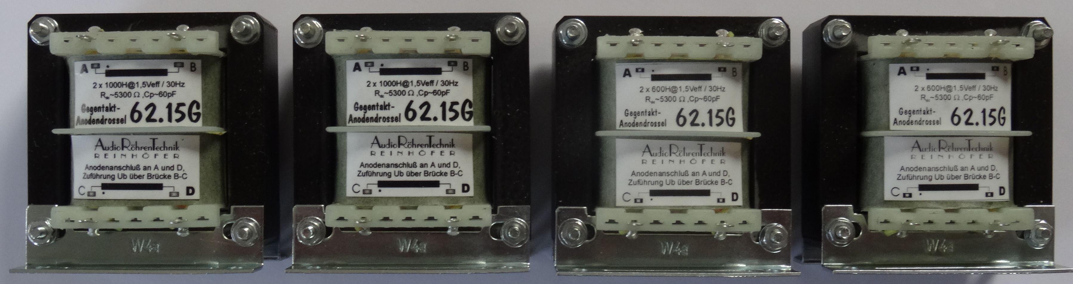

GüntherGünther
#163 erstellt: 22. Mrz 2016, 14:15
Hallo Matthias,
aktuell sieht der Schaltplan so aus - die Abgleichmöglichkeiten sind noch nicht eingezeichnet.
symmetrischer Verstärker
Vorgesehen hatte ich für den Erstaufbau die EF860, welche ja der EF800 identisch ist. Um Röhrentoleranzen wenigstens einigermaßen auszugleichen, habe ich die Treiberstufe stromgegengekoppelt, ob das ausreicht, wird sich zeigen. Ansonsten hat die globale Gegenkopplung einen Betrag von 22,5dB, das sollte doch auch einige Fehler ausgleichen - natürlich nicht alles. Immerhin hat die Gegenkopplung bei RC-Kopplung nicht so viele Frequenzgangfehler auszugleichen.
Eine Ruhestromeinstellung für jede Röhre ist sowieso vorgesehen, jedoch extern über eine Platine, mit der man alle Röhren per Präsisionstrimmer einstellen kann. Geregelt wird diese Gittervorspannung mit 7924, die Anodenspannung mit der von mir entworfenen Platine mit BUZ80 und LM317. Ich hatte diese Ruhestromeinstellung mit 4mm Buchsen am Gehäuse geplant, mit denen man einfach per Laborleitungen an ein Multimeter gehen kann, ohne das Gerät öffnen zu müssen. In Verbindung mit der Mitkopplung ergibt sich hier ein effektiv wirksamer Widerstand von 9,998 Ohm statt der (idealen) 10 Ohm, was eine Abweichung von 0,1% bedeutet - also für die Ruhestromeinstellung völlig belanglos ist.
Die Differentialtrimmer sind parallel zu den G1 Endröhren vorgesehen, ich denke, hier sollten Größenordnungen um 10pF reichen. Simuliert habe ich mit 30pF Eingang (10pF Eingangskapazität der 7591 lt. Datenblatt, 20pF Verdrahtungskapazität).
Bei einem "oberen" Teilerwiderstand von 68k und 2% Toleranz könnte der Wert um jeweils 1360 Ohm in eine Richtung schwanken, bei einem Teilerverhältnis von 121:1 wäre der Fehler auf jeden Fall zu vernachlässigen.
Die Frage ist, wie man die Endröhren am besten symmetriert - im Bezug auf die Kennlinienfelder. Bisher war ich nur mit dem TAD-Matching zufrieden, konnte es aber nur an 6V6 und 6L6GC testen, außerdem bietet TAD leider keine 7591, weshalb ich auf die EHX zurückgreifen werde, auch, weil mir die Tung-Sol-Variante unverhältnismäßig teuer erscheint, da aus dem gleichen Röhrenwerk stammend.
Weiterhin werde ich die E180F ausprobieren, welche in Simulationen sehr ähnliche Ergebnisse liefert. Wichtig ist mir eine Ersatzteilversorgung auf lange Sicht, was auch unter dem wirtschaftlichen Aspekt (der Studienarbeit) zu betrachten ist - weshalb ich mich zunächst mit 4 Sätzen à 4 Röhren EF860 und E180F einzudecken. Bei gerade mal 2,5mA Kathodenruhestrom und Ua = Ug2 = 100V sollten die Vorröhren jedoch länger halten. Wenn ich von 5000 Stunden pro Vorstufenröhren- und 1000 Stunden pro Endröhrensatz ausgehe, sollte ich vorstufenseitig beinahe 3,5 Jahre mit 4 Stunden pro Tag Betriebsdauer "hinkommen". Wie sich die Enröhren verhalten wird sich zeigen, im 6V6 Verstärker zeigten die Endröhren nach 1800 Stunden Alterungserscheinungen, im 6L6 Verstärker bisher (jedoch ohne Gehäuse) gute 500 Stunden. Der ECC99 bekam nach 500 Stunden neue Röhren, in diesem Verstärker sind die Endröhren jedoch teilweise außerhalb ihrer Spezifikationen im Betrieb (Verlustleistung bei Aussteuerungsgrad 0,5..0,7 überschritten).
Eine weitere Überlegung wäre, den Verstärker in ein 19"-Gehäuse einzubauen, in dem die Röhren liegend verbaut werden. Dies würde dem "professionellen" Hintergrund der Schaltung näher kommen als ein klassischer Röhrenaltar.
Zur Zeit suche ich nach analogen VU-Anzeigen mit 40dB Dynamikumfang, welche ich eventuell in die Frontplatte integrieren möchte, alternativ eine Anzeige des Betriebsstroms, welcher zumindest teilweise Auskunft über den aktuellen Aussteuerungszustand gibt - so hatte ich es beim 6V6-Verstärker realisiert, welcher bei 110mA Gleichstromaufnahme seine Vollaussteuerung erreichte.
Grüße, Thomas
pragmatiker
Administrator
#164 erstellt: 22. Mrz 2016, 14:24
Da brauchts dann aber einen logarithmischen Anzeigeverstärker vorne dran.
Grüße
Herbert

.....und deswegen hab' ich jetzt mal angefangen, die Voraussetzungen für die praktische Beschäftigung mit dem Thema zu schaffen:
In höherauflösend: http://666kb.com/i/d7v32g008r8aax161.jpg
Wer findet den Fehler?
Grüße
Herbert

Wolltest Du verschiedene Induktivitäten? Ich vermute mal einen Druckfehler in den Etiketten. Da sind wohl aus 600H mal eben 1000H geworden...Schon mal gemessen?
Gruß, Matthias

Ich sehe zwei unterschiedliche Henry werte.(wahrscheinlich Jahrgangs unterschiede)
Mit den Angaben(Phase ,Wicklungssinn)müsste auch okay sein.
Hier bezieht sich das als (parallel geschaltete wicklungen ,mit gleichen wicklungssinn)
für nur eine Endröhre
Bei zwei Endröhren im Gegentakt müsste es auch funktionieren.
Dann müsste aber für jede Röhre das eingangssignal phasenverkehrt(180grad,invertiert)sein.
so denke ich zumindest...
Gruss Röhrenzauber

Genau - da stehen einmal 1.000[H] und einmal 600[H] drauf - bei ansosten identischen Daten, Typenbezeichnung, Aussehen, Abmessungen und Gewicht. Im Lieferprogramm wird diese Drossel mit 600[H] Induktivität gelistet. Ich werd' da mal anrufen, was jetzt gilt.
Rolf_Meyer (Beitrag #192) schrieb:
Schon mal gemessen?
Nein, bis jetzt noch nicht. Die halbwegs seriöse Messerei von so großen Induktivitäten ist a bisserl Action - und für 1.000[H] hab' ich hier nur noch ein einziges Meßgerät, was diesen Wert abdeckt: Die uralte Rohde & Schwarz LC-Präzisionsmeßbrücke "LCB". Der externe Anzeigeverstärker "SUB" dürfte da dann auch an seiner Empfindlichkeitsgrenze sein, weil: bei 30[Hz] darf man (wegen der internen Koppelinduktivitäten) auch nur noch mit recht wenig Generatorpegel in die "LCB" reingehen.
Grüße
Herbert
Nach Rücksprache mit dem Hersteller kann ich sagen: So ist es, Matthias. Die 600[H] sind korrekt, die 1.000[H] sind falsch.
