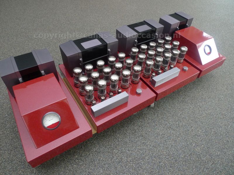

Kennt jemand diese Anzeige und / oder die Endstufe ?
Die ist schon seit einigen Wochen online und wird immer mal wieder geändert.
https://www.kleinanz.../3267247948-172-3118
Ich will die nicht kaufen, aber mich interessiert eure Meinung dazu.
Ist der Preis ok im Verhältnis zur Qualität ?
Ist das überhaupt wirklich High End ?
Das liegt im Auge des Betrachters. Bei diesem Verstärker ist es allerdings so, daß bereits die Elektronik über 2000€ kostet, v.a. der Trafo und die Übertrager gehen richtig ins Geld, repräsentieren allerdings auch das obere Ende der Qualität. Als Komplett-Bausatz kostete der Verstärker incl. Gehäuse (Bild 12) rund 4500€, Aufbau nicht inbegriffen. Hier ist das Gehäuse allerdings Marke Eigenbau, und der vorgesehene Ledermantel muß nicht unbedingt besser gefallen.
Absolut. Für geringe Lautstärken an wirkungsgradstärkeren Lautsprechern allerdings eine auf Spatzen schießende Kanone. An Männerboxen und hohen Lautstärken als Röhrenverstärker praktisch unschlagbar. Wird allenfalls noch getoppt von der KT88-Variante aus gleichem Hause. Zieht allerdings auch mächtig Strom, um die 360 Watt im Leerlauf.
Auch wenn da viele Verschleiß-Teile neu sind (Röhren, Elkos, die Gleichrichter für 0,40€ das Stück) halte ich 2300€ für ambitioniert - die Elektronik ist ca. 30 Jahre alt. Und das Gehäuse und das Innenleben würde ich aus der Nähe sehen wollen.

Diese Endstufe "Classic Experience" wurde im Buch von Gerhard Haas "High-End mit Röhren" Seite 171 (Seite 49 das Prinzip) als PPP (Parallell-Push-Pull) Endstufe mit je 6xEL34 mit 100 Watt pro Kanal veröffentlicht. Ein Foto als Monoblock ist auf dem Buchdeckel abgebildet.

Es sind PPP-Endstufen, inwiefern deren speziellen Eigenarten hier zum Vorschein kommen, weiß ich nicht.
Ganz nett, aber ich finde das Gerät unhandlich.
Eigentlich ist in dem Verstärker innendrin nicht so besonders viel, was Hitze erzeugt, das Meiste kommt ja von den Anoden der Endsröhren. Die Anbringung von Endröhren auf Leiterplatten ist allerdings diskussionswürdig. Ein paar Luftlöcher um die Röhren herum hätten sicher nicht geschadet.
Eine Ansicht des Innenlebens wäre schon wichtig.

die Stromlaufpläne für die Verstärker von G. Haas geistern immer mal im WWW herum.
Im Elektor Röhren-Sonderheft Nr. 1 ist eine Endstufe von Experience beschrieben, in dem Fall aber nur mit einem Paar EL34 pro Kanal - ich denke aber, dass der Aufbau der Vorstufen identisch ist.
Man hat dort den Aufbau aus der Funkschau ein wenig abgeändert übernommen, heißt also:
V1 (ECC83): Anodenfolger-Vorstufe, gefolgt von einer Kathodenfolger-Pufferstufe. Spannungsversorgung dieser Röhre durch Vowiderstand der G2-Versorgung der Endröhren mit 4 Zenerdioden in Reihe zu Spannungsstabilisierung (Thema Rauschen/Temperaturdrift?)
V2 (ECC81): DC-gekoppelter Differenzverstärker mit unnötig kleinem Gitterableitwiderstand, rel. kleiner gemeinsamer Rk, keine Symmetrierungsmöglichkeit durch Poti im Anodenwiderstand. Spannungsversorgung dieser Röhre durch Bootstrapping ebenfalls aus der G2-Versorgung der Endröhren.
Die Gittervorspannung der EL34 ist fest.
Die Spannungsversorgung erfolgt über je eine Graetzbrücke je Endröhre. Sowohl Vor- als auch Endröhren sind linear geregelt gleichstrombeheizt - warum auch immer.
Ein paar seltsame Ansätze sind da schon vorhanden..
EDIT: -Ug1 war etwas seltsam dargestellt im SLP. Absatz korrigiert

Die angebotene Endstufe ist eine 'Ur-Version' mit automatischer Gittervorspannungseinstellung mittels Kathodenwiderstand. Die Schaltung ist ansonsten sehr ähnlich, die Siebung der Betriebsspannung ist kräftiger ausgelegt (8*470mü), geheizt wird mit AC. Die Nachfolge-Version mit fixer Gittervorspannung wird aus einer separaten Trafo-Wicklung gespeist, nicht aus dem AÜ (wie sollte das auch funktionieren?). Der Trafo ist mit 720VA (150er Kern) angegeben und braucht zwingend eine Einschaltverzögerung.
