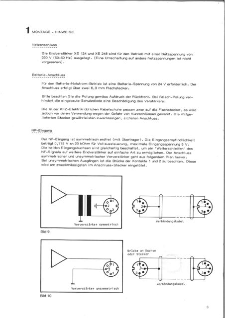

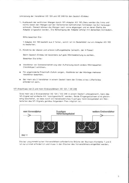

Hallo, ich brauche mal Hilfe beim Anschluss von zwei Klein & Hummel Monos an einer NAD Vorstufe, unsymmetrisch. Im Anhang mal die Bedienungsanleitung, nur blicke ich da nicht so recht durch, wenn ich ehrlich bin. Das Löten eines entsprechenden Anschlußkabel Cinch auf DIN ist kein Problem, nur weiß ich nicht wie ich die PIN`s des 5 poligen DIN Steckers belegen muss ( PIN 1 und 2 gebrückt und ein DIN Verbindungskabel von Mono Endstufe zu Mono Endstufe???? Hier mal die Bedienungsanleitung: ?)![]() ![]() ![]()
