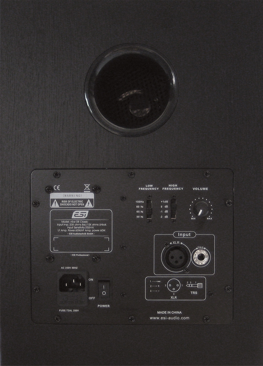

Hallo, ich habe 2 esi near08 Speaker welche ich nicht mehr zum Musik machen verwende. Bild von Lautsprecher - RückseiteIch würde diese sehr gerne möglichst effektiv mit einem neuen tv verwenden. Angenommen den tx-55hx940. (Hat einen optischen und 3.5mm Ausgang) Was wäre vom Klang her sinnvoller? 1. Den optischen Ausgang nehmen und sowas https://www.thomann.de/intl/swissonic_converter_da_24_192.htm]DAC[/url]mit sowas RCA -> TSverwenden. 2. Den 3.5mm Ausgang nehmen und sowas 3.5mm Stereo -> TS Monoverwenden. 3. Das dolby atmos kann man vegessen ohne receiver, ja ? Liebe Grüße [Beitrag von dude448239 am 15. Jun 2020, 22:52 bearbeitet] |

Die Anschlussart spielt keine Rolle, da mit den beiden Nahfeldmonitoren sowieso "nur" Stereo wiedergegeben wird. Für Atmos braucht es einen AVR, der die nötigen Dekoder mitbringt. Da ein TV allerdings nur maximal DD in 5.1 ausgibt, bringt dich das auch nicht weiter. Denn für alles was mehr als Stereo ist, sind auch die entsprechende Anzahl und Konfiguration von Lautsprechern die Voraussetzung. |

Ich empfehle die Lösung mit dem 3,5mm-Ausgang, sonst mußt du die Lautstärke immer an der Lautsprecherrückseite einstellen. gruß schraddeler |

Gibt es eine pauschale Antwort auf wieviel Hz ich die Boxen für den Fernseher einstellen sollte? FotovonMonitorRückseite |

Hast Du einen Subwoofer im Einsatz? Wenn nein, dann natürlich ganz unten. |
dude448239
Schaut ab und zu mal vorbei |
#10
erstellt: 23. Jun 2020, 13:10
Ok, danke, dann also 50 Hz |
