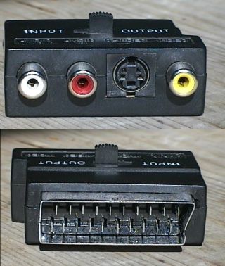

Hey, ich kriege das oben genannte System geschenkt, leider ohne Anschlusskabel für PC etc. Das ist ein Audiokabel, welches auf der einen Seite den Anschlußstecker zum Subwoofer und auf der anderen Seite 3 Stereo-Klinkenstecker hat. Der Anschlußstecker ist aber ein etwas komischer, ich kann ihn nur wenig beschreiben. http://www.nickles.de/stories/images/mn/new2/fullsize/ce102.jpgDie Buchse ist so ähnlich, wie diese auf dem Bild (2te von links). Es kann sie auch sein, habe das System gerade nicht parat. Nun brauch ich das Kabel, aber wo finde ich dieses oder kann ich es kaufen? Ich bitte um Hilfe. MfG |

1. Preis für präzise Beschreibung einses Problems!! Wattis?? Das Bild zeigt einen simplen Scartadapter... |

Danke, fühle mich geehrt. Bin momentan gesundheitlich sehr angeschlagen, weshalb ich mich wohl nicht mehr verständlich ausdrücken kann. Das Wavemaster System ist ein 5.1 System. Die Verbindung zum PC ist leider nicht so einfach. Das Anschlusskabel, welches das System mit dem PC verbindet ist kein übliches. Vom System geht eine Buchse aus, die so ist, wie die zweite Buchse von links auf dem Bild. So, im PC aber werden die drei Audiausgänge belegt, damit der Dolby S. Sound zustande kommt. Heisst = das Verbindungskabel hat einmal diese komische Buchse und auf der anderen Seite die drei Klinkenstecker für den PC. Besser kann ich mein Problem nicht erklären. |

1. ist also Mehrkanalaudioverbindung und hat primär mit dem PC nichts zu tun. Der PC hat halt auch nur einen 5.1 Analogausgang. 2. Mit dem Bild hat das ebenfalls gar nichts zu tun, Der runde Stecker ist eine Bildverbindung! 3. Entweder du bekommst vom Hersteller ein Originalkabel oder du kannst das Ding wegwerfen. Das ist der Preis f Billigteile mit Steckern, die nicht genormt sind... 4. Mit Foto des Steckers wäre es "noch" einfacher... |

Habe eine BDA im netz gefunden: Anschlüsse Rückseite ( Cinch Anschlüsse ) 1. oben links / weiss Front - Lautsprecher links 2. oben links / rot Front - Lautsprecher rechts 3. oben rechts / weiss Rückwärtiger Lautsprecher links 4. oben rechts / rot Rückwärtiger Lautsprecher rechts 5. Mitte / schwarz Center – Lautsprecher · Anschluss Rückseite ( runder 9-poliger Stecker ) 6. Anschluss für eines der beiliegenden Audio-Kabel ( auf 3 x 3,5 mm Klinke ) · Netzkabel Anschluss des Audio-Kabels ( 3,5 mm Klinkenstecker ) 1. schwarz Center/ Subwoofer 2. rot Front – Lautsprecher FRONT 3. hellgrau Rückwärtige Lautsprecher REAR Für Soundquellen mit analogen 5 .1 Cinch-Ausgängen sind entsprechende Adapter nötig. Klinkenstecker schwarz: Center (bei Adaptierung Anschluß für RECHTS) Subwoofer (bei Adaptierung Anschluß für LINKS) Bitte ein Foto der Sub Rückseite Du kannst die Cinchanschlüße nehmen. |
