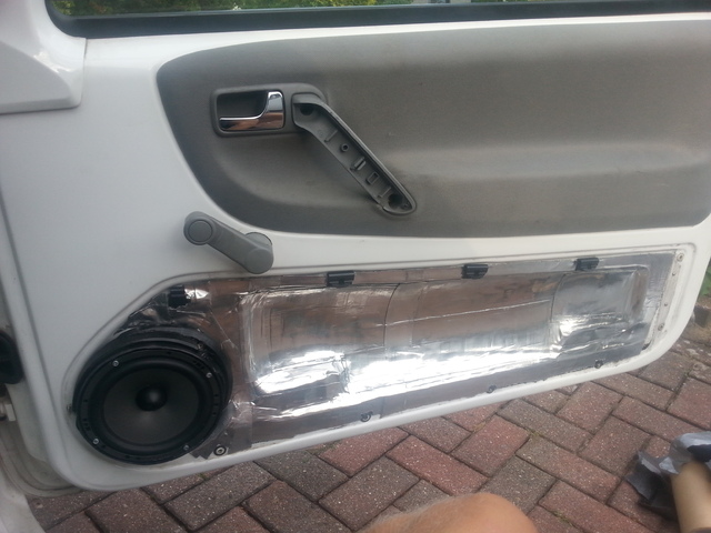

So, heute habe ich mal provisorisch die TVK entklappert. Klingt jetzt etwas angenehmer, bei Musik mit Bassschlägen. Außerdem hab ich dann noch ein bisschen mit Audionet Carma rumprobiert und nach einer Stunde festgestellt das mein Sub 1 Monat lang mit der falschen Phase lief Hatte mich immer schon gewundert, warum ich um 60-80 Hz ein Loch gehört habe. Jetzt ist es behoben und ich werde morgen nochmal etwas rum probieren. Momentan Trenne ich bei 80 Hz, aber das geht denke ich noch etwas tiefer. Mal schauen was morgen draus wird. |

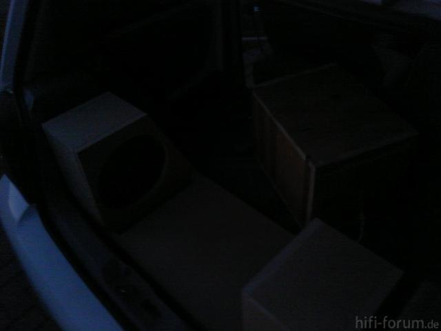

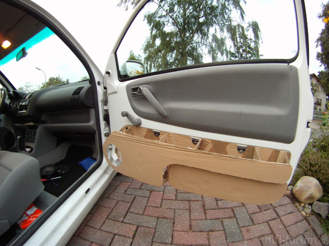

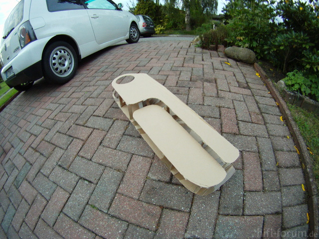

#23
erstellt: 28. Sep 2011, 21:52

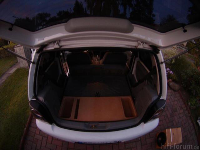

So hie kommen die versprochenen Bilder ![]() Fahrerseite ![]() Beifahrerseite Wie man unschwer erkennen kann, sind die HTs nicht vernünftig befestigt, die sollen mal an die A-Säulen kommen. Das geschieht nach dem Sub. Hier ist der Sub, bzw dessen Basis kurz nach dem Einpassen ![]() Zu sehen sind seitlich die beiden Öffnungen, wo später die "Gehäuse" drauf kommen. Links ist außerdem der BR Port, welcher nach rechts hin weg geht. Wenn alles gut läuft kann ich morgen die Gehäuse machen. Die Stufe ist darunter in der Reserveradmulde. BIlder davon gibts erstmal nicht, da hier erstmal nur provisorisch eingebaut wurde. Schön kommt später Soweit erstmal von mir |
HifiJacko
Stammgast |
#24
erstellt: 28. Sep 2011, 22:01

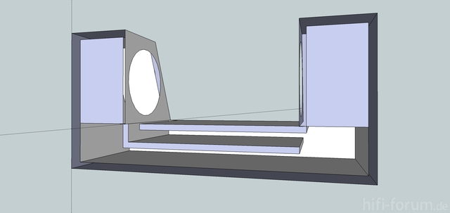

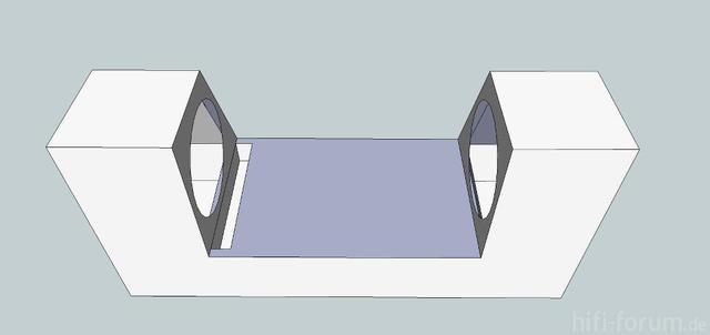

Wie soll man sich das dann vorstellen wie der Kanal aussieht? Vielleicht postet du mal eine Seitenansicht der Kiste als Skizze [Beitrag von HifiJacko am 28. Sep 2011, 22:06 bearbeitet] |
Fox01
Stammgast |
#25
erstellt: 28. Sep 2011, 22:22
Gerne ![]() Wo ich selber noch Bedenken habe ist die Verbindung unter dem BR Kanal, ob das nicht vielleicht zu eng ist. Sind insgesamt 15 cm Gehäusehöhe an der Stelle davon hat der Port 4 cm. Davon nochmal 3 mal 19mm abgezogen macht dann am Ende 5,3 cm Höhe bei einer Breite von 31,2 cm. Ich werde es testen, genau so wie die Portlänge, da muss ich dann messen ob ich da angekommen bin wo ich sein wollte oder ob länger/kürzer muss. |

#30
erstellt: 29. Sep 2011, 21:05

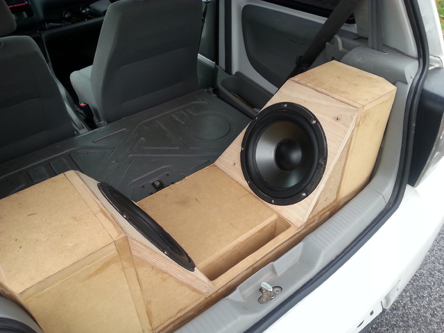

So es geht weiter (sry leider nur ein Handybild und auch leicht dunkel) ![]() ![]() Heute habe ich die beiden Gehäuse soweit fertig bekommen. Morgen werde ich sie so anpassen, dass sie ohne Probleme hinein passen. Erst dann Leime ich sie auf die Basis. Den Br Kanal schraube ich vor erst rein, um ihn gegebenenfalls kürzen zu können. Die Grundplatte wird dann auch erst nach dem Messen angeleimt. Sollte das Volumen zu gering sein, kann ich noch nach unten in die Reserveradmulde ausbauen, da ist noch reichlich Platz |
HifiJacko
Stammgast |
#31
erstellt: 29. Sep 2011, 21:10
Sieht schon mal genauso aus wie auf der Skizze Optisch gefällt's mir schon malWird dann morgen auch gleich getestet? |

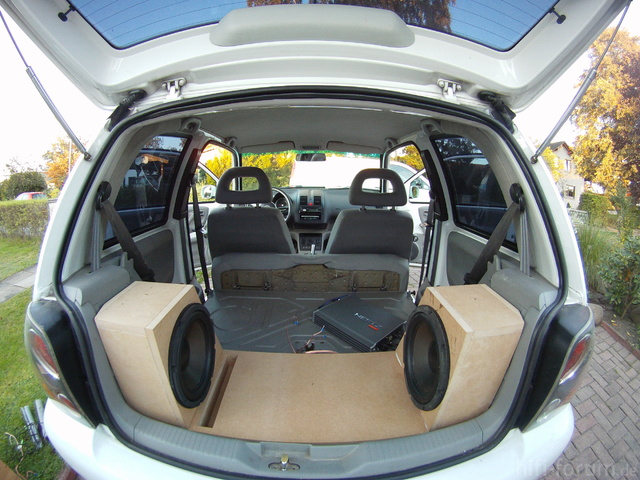

So heute konnte ich dann endlich hören. Einfach nur geil Kommt schön tief und speilt mächtig mit Druck, wobei sich die Membranen nicht mal doll bewegen und das am B Kanal der Hertz EP 4. Fotos kommen noch |

Moin/Nabend, nach gut 2 Jahren ist es mal Zeit für ein Update: HU: Pioneer 1500UB (spontan Kauf, da ich unbedingt ein neues brauchte) FS: immer noch Focal Polyglass 165 VB Türen mit 2,25 m² Variotex 1.3 und Sound Control 1.8 hinter den TMTs gedämmt. MPX Ringe und HTs provisorisch an A-Säule ![]() ![]() ![]() ![]() Amp FS: Hertz EP 4 (Frequnzweichen vor dem Amp und über High Level in als Low Budget Aktiv Lösung) Amp Sub: KM 1001 Sub: 2 AWM 104 in 53L BR (altes Gehäuse nochmals umgebaut) Strom: 120 A Lima da die alte 90 A den Dienst quittiert hat (sollte Mittwoch ankommen) Excide Maxxima 900 Spannungsanzeige in der Mittelkonsole ![]() Lade- und Masseleitung zur Lima mit 35 mm² verstärkt, sowie die Fahrzeugmasse. 35er Scweißkabel mit 125 A Sicherung nach hinten in die RRM. Dort ist später noch Platz für eine SPV 20 (graue Pappe) ![]() Morgen werde ich die letzten Kabel Crimpen und dann hoffentlich am Mittwoch nach dem Einbau der Lima die beiden AWMs an der KM 1001 zum ersten Mal genießen können. Als nächstes möchte ich dann an die Türen ran da hier die Verkleidung noch an einigen Stellen klappert (diese habe ich auch noch nicht weiter behandelt. Außerdem möchte ich ich die Position der HTs noch einmal verändern und die MPX Ringe der TMTs mit Karosseriekleber an die Türen kleben/abdichten. Zu dem bin ich der Meinung, dass die EP 4 zu schwach für die Focals ist, bzw ihr Potential nicht wirklich zur Geltung kommt. Diese Verzerren meiner Meinung nach auch relativ früh. Werde nochmal erneut einpegeln. Was meint ihr dazu? Wo könnte man noch optimieren? Also auch auf alles bezogen Also es soll nochmal demnächst eine SPV 20 kommen und wenn nötig eine anderer FS Amp. Im Laufe des nächsten Jahres ein DSP vielleicht. Weitere Bilder folgen Gruß Nico [Beitrag von Fox01 am 19. Nov 2013, 03:32 bearbeitet] |
Neruassa
Inventar |
#41
erstellt: 19. Nov 2013, 09:51
Top gearbeitet. Spannungsanzeige sehr gut integriert. Keine Tipps, aber nimm die Stinger so schnell wie möglich. Die beiden Amps werden mehr Strom ziehen als die 120A Lima liefern kann. Die KM1001 zieht alleine schon gut 90A.

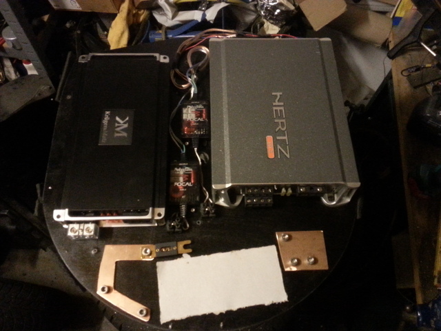

erstellt: 25. Nov 2013, 15:18
Moin, Habe nun alles soweit verkabelt und das FS an die auf 2 Kanäle gebrückte EP4 angeschlossen. Richtig eingepegelt klingt das jetzt eigentlich ziemlich gut. Der Tmt gefällt mir soweit ganz gut. Nur die Hts gehen immer noch auf den Geist. Hab schon etwas mit der Ausrichtung gespielt aber das bringt nicht wirklich was. Bei höheren Pegeln wirds einfach zu schrill. Der Sub macht richtig Laune und spielt für das was momentan machbar ist sehr gut. Das Reckhornalubutyl für den Kofferraum sollte morgen da sein. Hier nochmal ein Paar Bilder: ![]() Tmt durch die Verkleidung spielend. Geht noch um einiges hübscher. Momentan ist es eher zweckmäßig. Dies soll nun ch geändert werden. ![]() ![]() Hier der Sub. Er besteht aus mehreren Bauabschnitten was man bei. Gebaueren betrachten erkennen kann Auch dieser könnte bald nochmal hübsch gemacht werden. Aber ich bin mir nich nicht sicher, ob er in Zukunft nicht durch etwas geschlossenes ersetzt wird. Das sollte wenn aber erst nach der FS "Aktivierung" geschehen. Nochmal etwas zu den HTs. Habe mir jetzt überlegt, diese gegen andere zu tauschen und vorerst mit dem Focal Tmt und Weiche zu betreiben. Danach dann auf nen Dsp sparen. Hatte so an max 120 € das Paar gedacht. Gibt es da ein paar Kandidaten welche sich in dem Preissegment bewegen, nicht schrill spielen (auch bei höheren Pegeln) und später auch mit einem hochwertigerem Tmt mit halten ? Die Focalweiche trennt bei 3500hz mit 12 db. Würde mich über ein paar Vorschläge freuen. Gruß Nico [Beitrag von Fox01 am 25. Nov 2013, 18:54 bearbeitet] |
Neruassa
Inventar |
#51
erstellt: 25. Nov 2013, 17:36
Finde ich keine gute Idee einen HT an der Weiche zu betreiben... Kannst du nicht an der Weiche den Hochtöner etwas bedämpfen? Ansonsten ist der Eton CX260 ziemlich angenehm... Für etwas mehr Geld gibt's den auch als Eton CX280. http://www.carhifi-system.de/index.php?kat=details&id=233 |
