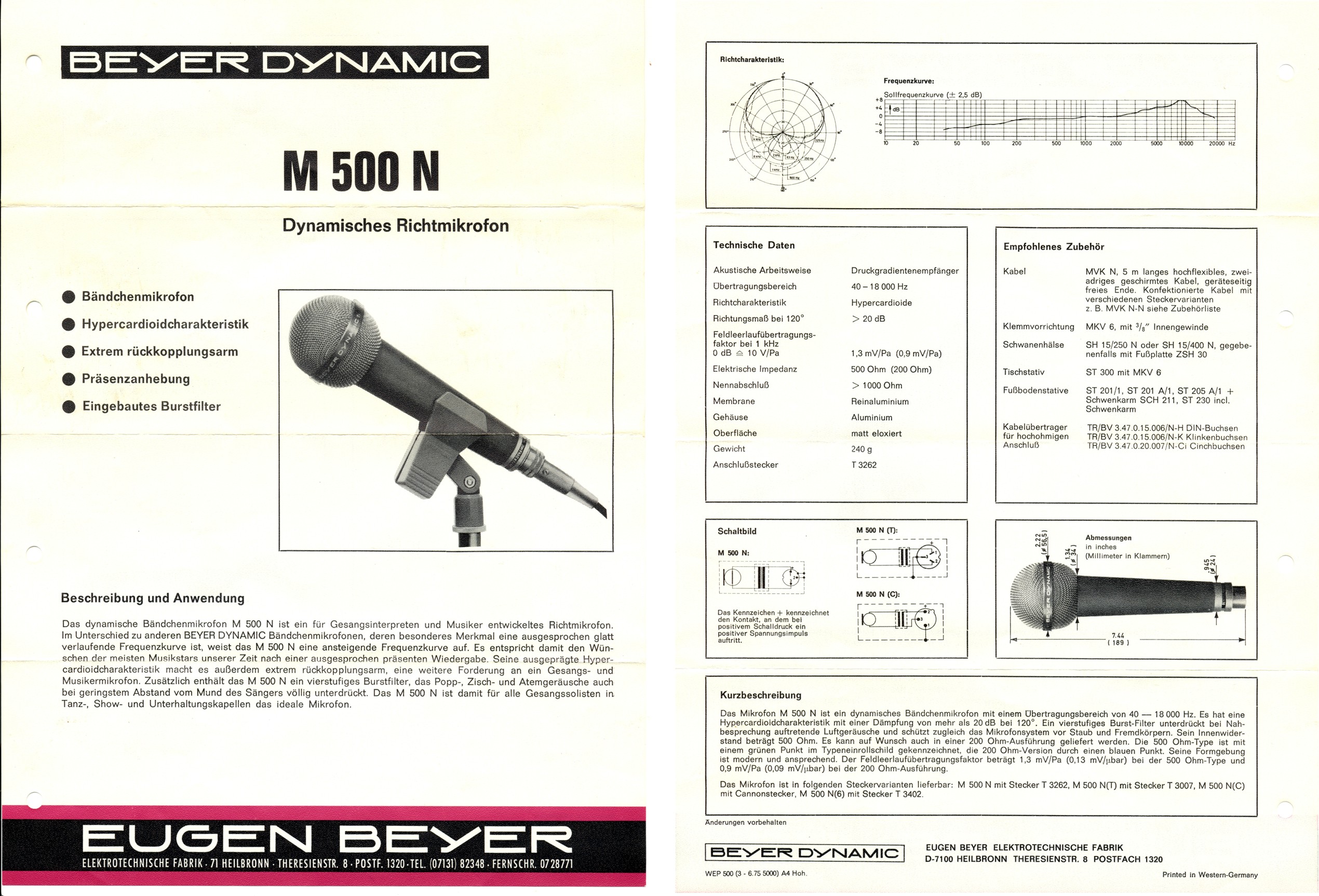

Ich habe einen Link auf das Datenblatt des M500N herausgesucht:
http://medias.audiof...c-m-500-n-290269.jpg
Scheinbar hat es doch eine Hypernierencharakteristik, die Rückseite des Bändchens ist verschlossen daher eventuell (es ist ja als Bühnen Gesangsmikro gebaut)
Mit Übertragern kann man Pegel anpassen, erhöhen oder verringern. Im Grunde das gleiche wie die MC Tonabnehmer Step up Übertrager, ansonsten wäre die Spannung aus dem Bändchen viel zu niedrig für eine vernünftige Übertragung. Geschenkt bekommt man dabei natürlich nichts, die Ausgangsimpedanz steigt dadurch an.
Glaubst Du mit 2 Nierenmikros könnte es sauber funktionieren oder werde ich immer beide "Instrumente" auf beiden Spuren hören? Ich hatte eigentlich die Hoffnung das das funktionieren könnte, Live wird ja auch oft 1 Künstler mit (Gitarre + Vokals) mit 2 Mikros aufgenommen und das klingt teilweise schon sehr gut.

Dynamisches Bändchen mit Hyperniere hatte ich vorher noch nicht von gehört. Wieder was gelernt.
