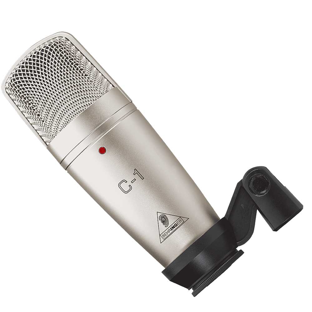

Hi Leute, ich hab gehört hier gibts viele fachmänner die mir weiterhelfen können! :-) ich hab mir vor ein paar tagen ein behringer c1 kondensator großmembran mirko gekauft und dazu eine passende behringer di box (die di20) damit das mit der phantomspeisung klappt! aber es klappt nicht, ich habe mein mikro mit einem passenden kabel mit der klinkensteckerseite in die di-box gesteckt und von dort ein mikrofonkabel zum mischpult, dieses habe ich mit dem pc verbunden! jetzt weis ich nicht ist das mikro kaputt oder muss ich die voltzahl irgendwo einstellen bei der di-box für die phantomspeisung? aaaa ich bin ratlos. kein geräusch kommt an und es sollte eine led leuchten wenn das mikro eine verbindung hat, diese leuchtet aber nicht! was ist da kaputt? kann mir jemand helfen? bitte um hilfe! hier noch ein paar bilder von der di box und vom mikro sowie vom mischpult! di-box: http://images4.thomann.de/pics/prod/160358.jpgmikrofon: http://www.woodbrass.com/images/woodbrass/C-1_big.jpgmischpult: http://i19.ebayimg.com/02/i/000/8e/7d/e407_1.JPGleute bitte helft mir. :-( |

Die DI20 gibt keine Phantomspeisung (48V) aus, sondern kann durch diese (oder Batterie) versorgt werden. Du bräuchtest sowas: http://www.thomann.de/de/behringer_ps_400.htmOder ein brauchbares Mischpult (Deins sieht nicht gerade vertrauenerweckend aus), welches Phantomspeisung hat. |
