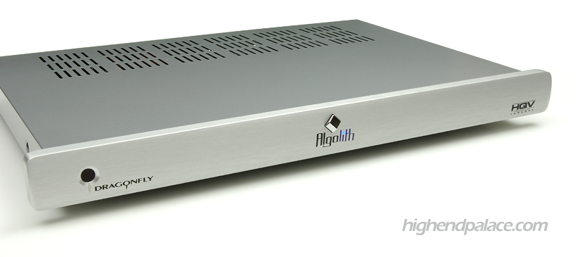

Sonderangebot!!! Auf www.homecinema.ch wird gerade der letzte Algolith Dragonfly zum Discountpreis angeboten. Für 900,-€ netto!
Algolith Dragonfly
http://sales.highendpalace.com/11190.jpg
Ich wollte selbst schon zuschlagen aber was soll ich mit zwei Dragonflys?
