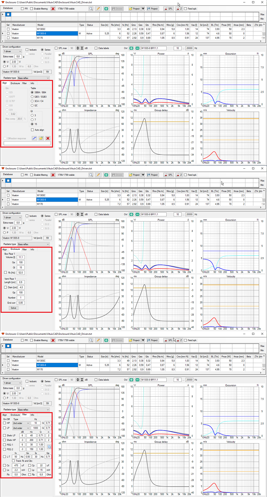

#101 erstellt: 02. Sep 2025, 23:38
Auch so gesehen:
wenn man in so einem frühen Stadium irgendwelche unterschiedlichen Ausführungen von Bauteilen oder sogar Fertig-Weichen kaufen will um sich daran Klang-schlau zu machen, dann ist man weit entfernt davon, die Umstände einer Boxen-Entwicklung verstanden zu haben.
Stelle lieber erst mal ein Mess-System auf die Beine @ Velocity.
Und dann miss zu Hause mal an Deinen Boxen damit rum.
So wie die aller meisten Hobbyisten, es mit gelungenen Konstruktionen, es auch nicht anders gemacht haben.
Keine Hobby-Sau ist für sein Gebaue je auf einen Parkplatz gegangen - die stimmen den BASS-Bereich letztlich nach Gehör auf die vorhandene Raumakustik ab.
Parkplatz und Groundplane ist nur notwendig, wenn man über dieses Ziel hinaus schießen will.
Nach ein paar Wochen der Einarbeitung kommst Du mit einem eigenen Mess-System dann zu Erkenntnissen,
von denen Du jetzt nie zu träumen gewagt hättest.
Die selbst erarbeiteten Erkenntnisse kann Dir dann niemand mehr nehmen.
Grüße von
Thomas

#102 erstellt: 03. Sep 2025, 03:36
@ Ezegiel
Jedes Mal, wenn ich oder auch stoneeh oder auch all die anderen etwas erläutern, ploppen weitere Fragen auf, Fragen, die zumindest mir signalisieren, dass es dir sehr arg an Grundwissen fehlt.
Korrekt.
Fragen, die sich teilweise mit einfachen ja oder nein beantworten lassen.
Bücher lehne ich generell ab. Ich hab 3 Bücher in meinen Leben gelesen. Tantra und Kamasutra sowie das Maschinenhandbuch von Mach 3.
Fazit: Entweder wusste man schon das was man brauchte, oder das Invest von stundenlanger Arbeit rechnet sich nicht zum Output. Bücher sind auch nicht mehr zeitgemäß. Zeitgemäß ist Youtube, Tiktok und Co ( digitale Medien [unter anderen auch Foren und Facebookgruppen]). Youtube lehne ich noch GRÖßTENTEILS ab ( aber nicht generell. 15minuten Videos kann man sich mal antun). Wenn alle Stricke reißen tuh ich mir Stundenlang Franks Werkstatt an. Soweit bin ich aber noch nicht.
Jeder hat seinen eigenen Werdegang. Niemand ist verpflichtet es dir gleich zu tun. Ich hab das alles mit Cnc fräsen durch. Vor knapp 20 Jahren haben mir Communities nahegelegt mal 3 Monate nen Praktikum zu machen. Ging auch ohne. Anständig und wirtschaftlich Cnc zu fräsen ist ebenso anspruchsvoll wie nen Lautsprecher zu designen wobei es beim Cnc fräsen alles aufs Cam und die Auswahl der Werkzeuge ankommt. Cam gilt analog fürs messen. Die Werkzeuge sind die Weichenbauteile. Auch da kann man sich Wochenlang einlesen, oder wie ich es gemacht habe, mir einfach ein Video hab anfertigen lassen mit genau meinen Nutzungsprofil und das nachgemacht.
Auf dieser Basis habe ich aufgebaut und kann nun auch komplexe 2,5D Teile fräsen. Es ist absolute Utopie beim ersten Projekt High End Speaker auf die Beine zustellen auch wenn es möglich wäre. Genauso ist es absolut unmöglich ein komplexes 2,5D Bauteil wie eine Schiffsschraube aus PVC zu fräsen. Man startet mit einfachen Projekten und arbeitet sich hoch.
Du beschreibst, dass ich von dir erwarte, dass du in Zeitraffer deine 200h postulierst wo ich doch klar geäußert habe, quick and dirty, das nötigste, was man dazu benötigt. Ich glaube noch immer daran, dass man in gut 90minuten Virtuixcad für ein simples 2 Wegeprojekt vorstellen kann. Genauso kann man dies auch mit Cnc fräsen machen mit den rund 100 verschiedenen Befehlszeichen, unzähligen Sensoren und steuerbaren Relais einer Cnc Maschine und die vielfallt an CAMoptionen und Frässtrategien sowie Werkzeuge und verschiedene Materialien.
Ich konnte nich pennen weil mir die Luise aufn Sack geht und mich diese Art der Kommunikation etwas mitnimmt. Jemand hatte sich leicht aufgeregt dass die Forenleitung hier nur Kohle abgreifen will und es hier kaum noch Leute gibt, sinngemäß, um etwas interessantes auf die Beine zu stellen. Wenn man faktisch 50% rumlamentiert was das Vorhaben der User abschreckt, dann muss man sich nicht wundern. Wenn man den Anspruch hat dass die Community wachsen soll und an Qualität gewinnt, dann züchtet man sich die Nachfolgegeneration an. Wer dazu beitragen will ist sicher bei allen Beteiligten Willkommen.
Ich nehme dass hier sehr ernst, weil mir Hifi gefällt. Und ich investiere Zeit und Mühen wie ich kann, auch wenn dieses Vorhaben für mich in 2 Jahren geeigneter sein dürfte. Aber der Kopf will eben was der Kopf will... Wenn man weis wie, wenn mans kann, wenn man Erfahrung hat, ist vieles sehr einfach. Wenn man aber nen Vollnoob ist, dann wird man schnell überwältigt. Vor 20 Jahren konnte ich handwerklich gerade mal feilen und nen bissle Gasschweißen. Inzwsischen baue ich hochanspruchsvolle Retropc's, gut aussehendes Hifi und entwickle sogar eigene Produkte auf höchstem Performanceniveau was seinen Preis hat ( Burnout). Ich werde auch diese Challenge meistern. Vielleicht werde ich in den ersten 1-2 Jahren nur Murks produzieren. Aber, am Ende wird das genauso enden wie mit meine Wasserkühler und den Hifi von Simplen Stichsägenprojekte bis heute zu Echtleder mit Schelllackpolitur und RGB-Beleuchtung oder auch mal high glossy (black) Acrylglas Speaker. Es ist nur ne Frage der Zeit.
Ich mach das nicht um rumzubonzen. Ich mach das nicht weil ich gutes Hifi haben will. Mit den LIA AMT und den SB AMW19-P habe ich 2 paar erstklassige Lautsprecher in der Highendliga was sich gerade noch jemand leisten kann der am unteren Ende der Einkommensgrenze angesiedelt ist.
Mir gehts rein ums basteln und darum sich persönlich weiterzuentwickeln.
@Waveguider
Ich hab zwar kein Plan. Aber bei Lautsprechershop wird alles in Standardausführung angeboten sowie mit Highendweiche. Es ist egal ob man selbst Speaker entwickeln will oder nicht. Das ist ne Erfahrung die man machen sollte. Egal in welchen Stadium man sich befindet. Auch wenn das Ergebnis sein sollte dass Alumen Z Caps und Folienspulen Quatsch sind.
Dein Messtipp werde ich durchführen. Offensichtlich steht und fällt alles mit der FRD. Da ich mich in meinen Zustand schwer tue mir neue Software anzutun, möchte ich den Fokus auf sauberes messen legen, damit ich per Software weniger nachebessern muss.
Auch wenns nicht gern gesehen wird. Wem soll ich sonst fragen?

Diffractiontool brauch ich laut chatgpt nicht wenn ich im fertigen Gehäuse messe.
Das soll auch für das Enclosetool so sein.
Ich habe die Projektdaten dankenswerterweise von Wholefish für seine VIIsab bekommen.
Dort wurden soweit ich das richtig interpretiere, weder Chassipositionen angegeben, noch das Enclosetool genutzt weil sicherlich solide Messungen vorliegen.
Ich habe somit die ZMA, FRD'S in ein neues Projekt eingefügt, die Weiche kopiert und die selben Diagramme rausbekommen.
Fazit:
Saubere ZMA und FRD einfügen und ne Weiche aufbauen, fertig!
Bleibt das Mergertool über (für ne amtliche FRD... wenn man nicht sachgemäß messen kann oder will).
Kurz um. Ich mess mir erstmal nen Wolf und kümmer mich konkret ums Mergertool. Beispielsweise Franks Werkstatt oder das Tutorial dass ich als PDF vorliegen habe.
Über Übersetzungstools verliere ich zunächst mal nicht viel. Chatgpt ist quatsch. Google Language ist quatsch. So viel verstehe ich schon noch von englischer Übersetzung.
Auf viel mehr lässt sich das vorgehen in meinen Fall mit meinen Annahmen erstmal nicht runterbrechen. Ob das stimmt, weiß ich nicht.
Der informierten Abstimmung im Bassbereich im vorhinein messe ich nicht ganz so wenig Bedeutung zu. Gibt eben etliches, das man nicht im nachhinein, an der bereits fertigen Box, richten kann. Das fängt zB bei den vielfach gesehenen Posts wie "Hilfe, habe meine BR-Abstimmung mit x Hz simuliert, habe sie aber nun mit x + (oder -) 10 Hz gemessen" (meine Abhilfe dazu sollte inzwischen bekannt sein). Genauso wenig ist die Weiche (-> Frequenzgang) trivial, wenn man nicht nachher massiv am DSP rumschrauben will. Also, im Entwicklungsstadium (Prototypen) bereits akkurat den Bassbereich messen (durch die genannten Möglichkeiten wie GPM Outdoor, (kombinierte) Bafflestep-korrigierte Nahfeldmessung, ...), gerne auch zusätzlich mit Raumeinfluss am geplanten Aufstellungsort, und dann kommt ein gutes Resultat raus.
BjoernMZ
#106 erstellt: 03. Sep 2025, 08:30
Bei Passiv macht Parkplatz schon Sinn...sonst funktioniert die Weiche nur an dem gemessenen Standort...wer hat schon lust, jedes mal den Lötkolben auszupacken wenn man im Raum was relevant verändert...
Meine Abstimmung der Weiche funktioniert zb voll automatisch nach Zielkurvendefinition...macht mehr Sinn sich in Rephase und FIR Filter usw einzuarbeiten...Als in den Passivkram
stoneeh
#107 erstellt: 03. Sep 2025, 10:29
Wegen "Parkplatz" noch: der Untergrund ist nur dafür relevant, bis zu welcher oberen Frequenz die GPM gültig sein soll. Rasen, Wiese etc. taugt bis in den unteren Mittelton - hier, ein bisschen weiter in den bereits verlinkten Thread hinein -> klick, wieder mit Evidenz untermauert. Auf perfekt glattem Untergrund ist sie dann über den gesamten für uns relevanten Frequenzbereich (20-20000 Hz) gültig, d.h. einer Freifeldmessung (4pi; +6dB für die Spiegelschallfläche des Bodens) gleichwertig; siehe -> klick.
Kurzum, rein für Tieftonmessungen ist bei der GPM der Untergrund egal.
Danke. Chat gpt sprach von rund 5db. Dann is Bernd nicht ganz so nackig.
Denn nun abschließend zum Virtuixcadhandling? Messen und sich auf Mergertool beschränken and thats it?
Rest macht Weiche und nachträgliche Abstimmung sofern erforderlich?!
Im Grunde ja: falls du für den Bassbereich eine Ground Plane Messung machen willst, braucht die keine Schallwandkorrektur, da sie ja aus einer Entfernung heraus durchgeführt wird, so dass die Schallwandeinflüsse mit erfasst werden.
