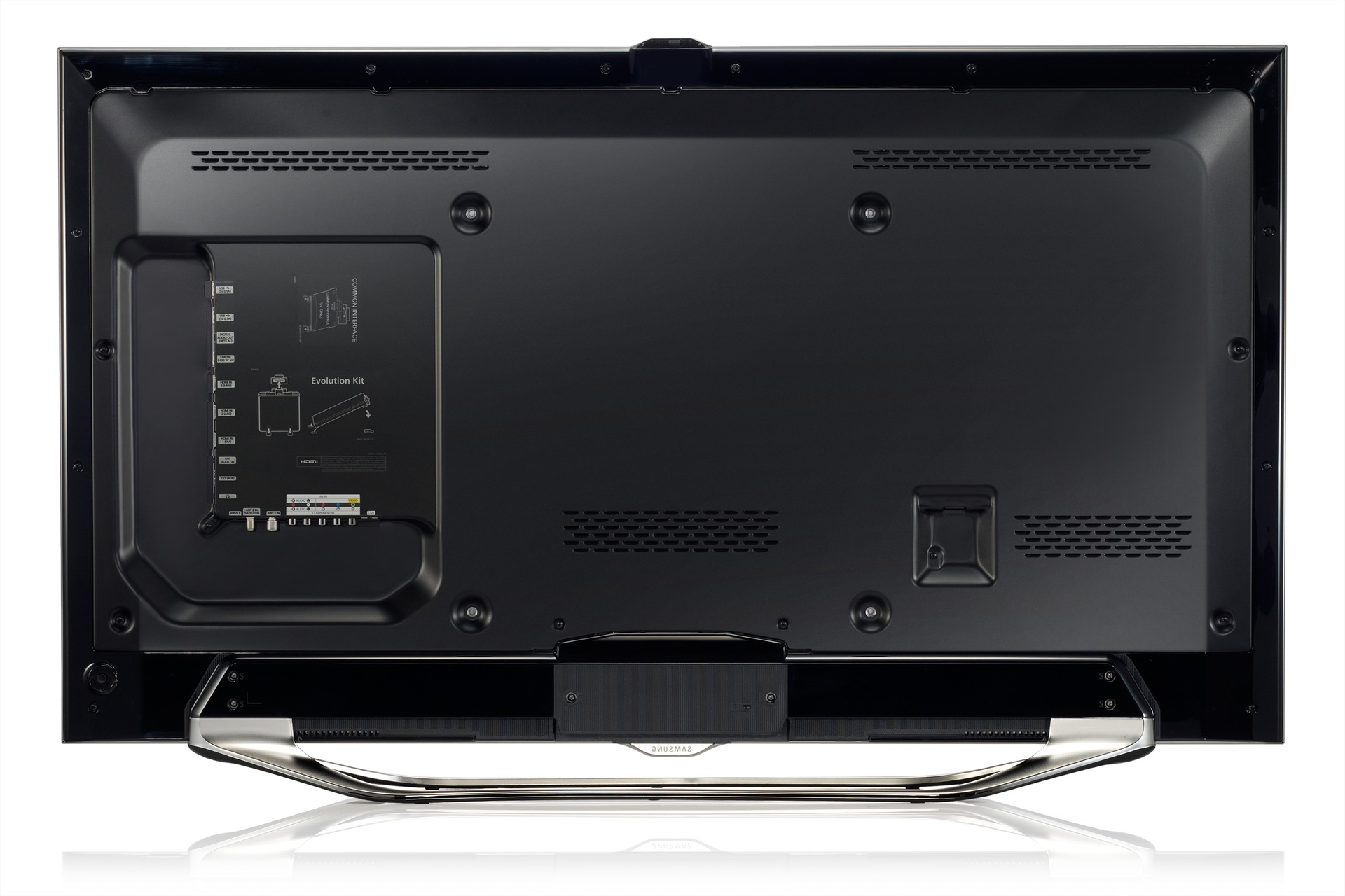

Da du wohl einen ES8090 hast, habe ich mir hier mal das Bild der Rückseite angesehen.
HDMI-IN Ports:
1. DVI, daher optimiert zum Anschluss eines PCs
2. ARC, daher optimiert zur Verbindung mit einem AVR
3. MHL, daher optimiert zur Verbindung mit einem Smartphone
Natürlich können die Eingänge auch einfach wild genutzt werden. Allerdings spielen sie Ihr Potential erst dann aus, wenn man die jeweiligen Zusatz-Funktionen der Ports auch nutzen möchte.

filmfreundCH (Beitrag #4580) schrieb:
Für wen's interessiert: habe heute das Evolution Kit in Betrieb genommen und bin bisher positiv überrascht.
Set Top Box wird endlich erkannt und ist auch über die mitgelieferte Fernbedienung - eben - bedienbar. Smart Hub ist tatsächlich schnell(er) und der ganze TV fühlt sich "smarter" an ;-)
Während der Installation gab's 2 (!) Firmware Updates...
Wo hast Du denn das Evolution Kit bestellt
und was hast Du bezahlt?
Derzeit ist der Status bei allen Online Anbietetn
incl Amazon auf nicht verfügbar,
filmfreundCH
#4591 erstellt: 17. Mai 2013, 08:49
In der Schweiz - ist bei einigen Online Shops verfügbar, z.B. www.brack.ch - Preis um die 250 EUR.
Edit hgdo: unnötiges Komplettzitat bei Direktantwort entfernt

filmfreundCH
#4595 erstellt: 17. Mai 2013, 11:21
ollir2002 (Beitrag #4593) schrieb:
Danke, wie ist es denn mit den Anschlüssen, wieviel Kabel werden benötigt,
es gab mal ein Gerücht es wird auch ein HDMI Port benötigt.
Wo wird das Kabel vom Evo Kit im TV eingeführt?
Keine Kabel - ausser du hast Internet via LAN - das schmucke Kästchen lässt sich einfach an die Rückwand klemmen, an der dafür vorgesehenen Schnittstelle. Musste 3x versuchen, bis es wirklich sass (Samsung ist eben nicht plug + play...).
Es wird also auch kein HDMI Port belegt.
[Beitrag von hgdo am 17. Mai 2013, 12:05 bearbeitet]
