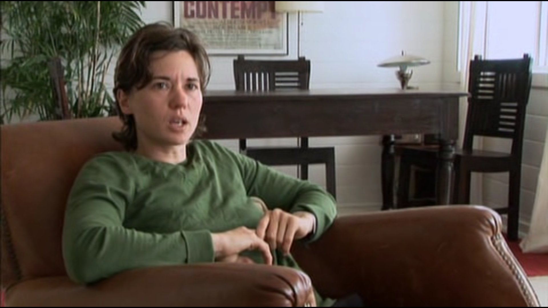

Edit: Hier mal ein Beispie: DVD upscaled auf 1080p hier am PC: http://fs2.directupload.net/images/141230/xj5zda4d.png
Achtet mal auf die Wangen + Haare. Exakt der selbe Effekt, also ka was das ist. Anscheinend der Upscaler wohl zu gut und zeigt auch Bildfehler an ka

So eine "leichte" Aura ist wohl normal. Habe ich mal zuerst von gelesen, als es um 100Hz TVs ging. Wurde da als Nebeneffekt der 100Hz beschrieben Ist wohl wie der Haloeffekt bei Motionflow und co.
Hatte mein Plasma auch. Allerdings nur schmal und kaum zu sehen. Bei 4K TVs ist wohl das Problem das neben Zwischenbildern (je nach Level) noch das Upscaling dazukommt. Zumindest habe ich so extreme Haloeffekte vorher nicht gesehen.
Wenn der TV natürlich sehr flüssig läuft, ist das wohl nicht so stark. Hängt wohl zusätzlich noch vom Qualität des Materials ab.
Gerade bei starken Kontrasten sieht man das gut. Z.B. bei meinem Leon Video. Schwarze Haare vor hellem Hintergrund. Da ist die Aura aber sehr groß.
Eventuell aber vielleicht auch schon im Quellmaterial. Keine Ahnung, bin da halt auch nicht der Experte was das alles angeht.
