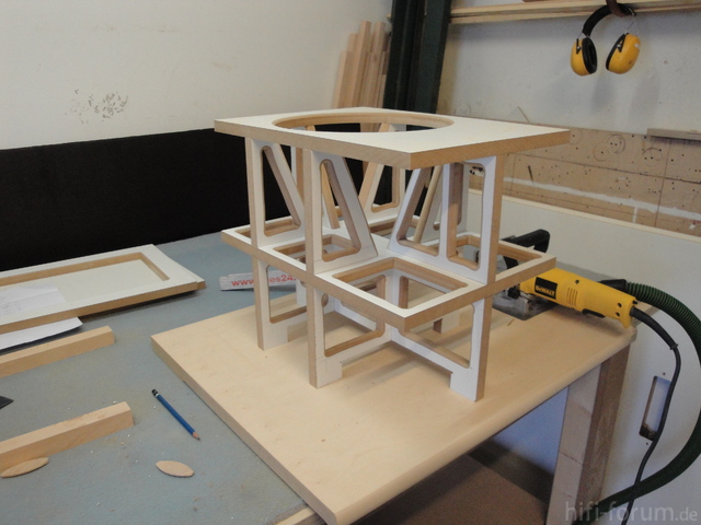

Fräsung für Lamellos wurden heute erledigt, Fotos nur von der Verstrebung folgen Montag.
Nächste Woche wird verleimt.

So hier die angekündigten Fotos der Verstrebung ohne Außenhülle
DSC00506
DSC00508
Ich hoffe diese Woche endlich Leimen zu können.

040kleriker
#149 erstellt: 05. Apr 2012, 16:00
auf die rückwand kommt ein Gehäuse für das Modul geleimt, dafür ist der ausschnitt. Außerdem dient das hintere brett der vernünftigen verschraubung der rückwand.

040kleriker
#151 erstellt: 10. Apr 2012, 16:48
nein, morgen komm ich erst wieder in die werkstatt. mit leimen, schleifen, grundieren und lacken wird es noch ein paar tage dauern.
