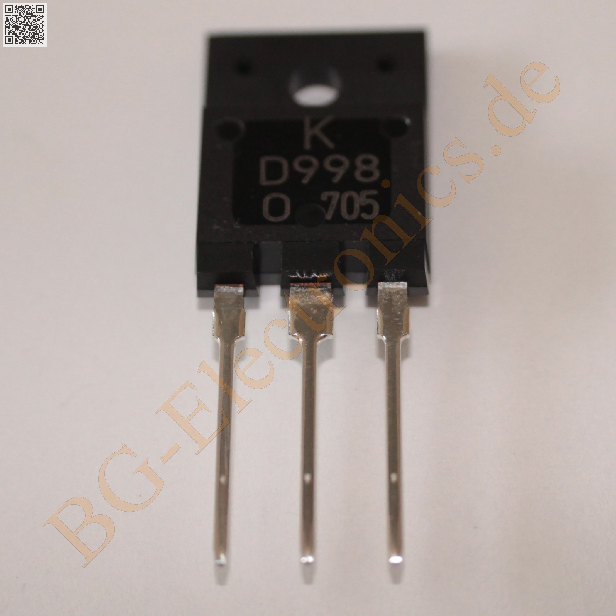

hannes2004
Stammgast |
#65
erstellt: 07. Aug 2005, 12:05
Das wäre ja echt ein Erfolgserlebnis k k B778 und D998 o145 o219 |

#66
erstellt: 07. Aug 2005, 12:22
D996 hab ich noch einen, aber B778 nicht mehr... schau mal bei www.bg-electronics.dedort gibts 2SD998 und 2SB778 kosten 3,20€ das stück. hab die bisher noch nirgendwo anders gefunden. muss mir auch noch mal ein paar davon bestellen... |

Onkel_Alex
Inventar |
#68
erstellt: 07. Aug 2005, 12:39
ich glaube, eigentlich heissen die KTD998 bzw. KTB778. aber ist auch egal. die bei dir sehn doch genauso aus wie die bei bg-electronics, oder? es gibt auch welche die noch mehr kosten, also freu dich ![]() wieso solltest du die widerstände ersetzen? sind die abgebrannt? [Beitrag von Onkel_Alex am 07. Aug 2005, 12:40 bearbeitet] |

#69
erstellt: 07. Aug 2005, 12:42
Die sehen genauso aus, nur steht unten bei z.B. ![]() 407, bei mir steht 219. |

#70
erstellt: 07. Aug 2005, 12:48
das ist egal, das ist der herstellercode, glaub ich. wichtig ist das D998 und dass die bauform stimmt |
