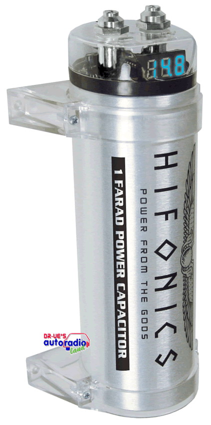

Hallo leute ![]() habe eine kurze frage. Zunächst der Aufbau der Verkabelung: + -> sicherung ( 100A ) -> Kabel 35mm² -> 1Farad Hifonics Cap -> Endstufe Nun ist es so, habe alles angeschlossen und beim ersten mal anmachen sollte ich da Cap mit der Ladelampe laden, was ich auch gemacht hab. Dabei piept das Cap bis zu ner Spannung von 8 Volt, danach nicht mehr. Wenn ich jetzt normal das Auto ausmache und nächsten Tag wieder an, hör ich beim starten immer nen kurzes Piepen vom Kofferraum ^^ was genau ist davon zu halten? Oder ist es normal, dass das Cap seine Spannung verliert, kann jedoch dann so angeschaltet werden? Vielen dank schonmal

Ein Cap ist dauerhaft geladen in dem Moment wo er am Bordnetz hängt. Das Piepen kann nur von der Elektronik kommen. Warum es piep steht idr in der BA. |

In der BA steht, das Ding piept, wenn er verpolt ist oder wenn er geladen wird. -> Wenn der Cap auch iwann mal Ruhe gibt, wird er sich wahrscheinlich laden. Oder die Elektronik wird defekt sein. Deswegen hol dir ne zweite Person, die soll das Auto starten und du schaust auf den Cap. 2. Möglichkeit: Du nimmst dir ein Multimeter zur Hand und misst mal die Spannung wenn der Motor aus ist. Ich geh mal davon aus, dass die Spannung beim Startvorgang ziemlich stark einbricht, damit auch die Spg. am Cap und der sich anschließend kurz wieder aufladen muss -> Piep ![]() Haste Remote an deim Cap angeschlossen? [Beitrag von noppenbetz am 31. Mai 2010, 00:53 bearbeitet] |

Ich vermute das Display des Caps wird nicht per Remote, sondern per Spannungsänderung eingeschaltet. Als Bestätigung, dass das Display eingeschaltet wurde, ertönt der Piepton. [Beitrag von dadude1990 am 31. Mai 2010, 01:09 bearbeitet] |

Ich kann mich erinnern, dass die blauen Dietz-Caps mit Elektronik (über remote eingeschaltet) beim einschalten auch einmal kurz piepen. Ganz nach dem Motto, Hallo, ich bin da und wir können loslegen. Dauerhaftes Piepen ist meist ein Zeichen für die UNterschreitung der unteren Grenzspannung. Wie dir schon beim aufladen aufgefallen ist, die 8V bei dir. Wenn er funktioniert, wird er wohl nicht verpolt sein |

Hallo, vielen dank euch schonmal also verpolt ist er nicht und funktioniert auch super.Ich denke laut euren Aussagen wird es daran liegen, dass die Spannung kurz zusammen bricht, jedoch ist die Batterie vollständig ok. Der Cap ist wie die Stufe peer Remote angeschlossen. Genaue Bezeichnung von dem Ding ist Hifonics 100D http://www.claudiasallerlei.de/Hifonics/hficap1000.jpggruß |

Schon mal wichtig, da sonst wahrscheinlich die Elektronik auf dem Cap nicht ausgehen würde und damit die Batterie sinnlos entladen würde.
Machen und anschließend berichten. Siehst doch, ob des Ding piepst wenn es sich grad einschaltet oder weil´s kurz unter die 8V kommt. Jetzt kommt´s mir grad. Mach bei dem Auto einfach mal die Zündung an. Hörst doch ob des Teil dann schon was von sich gibt, oder eben erst dann, wenn du den Motor startest. |

hey, sowohl, als auch .. also wenn ich die zündung anmache, und das radio ja dann startet, sagt das cap einmal hallo, wenn ich dann nach 10 sek auto starte, dann geht kurz alles aus und wieder an und cap meldet sich wieder =)also denke ich mal das wird normal sein, wollt nur mal die einschätzung der profis hören =) |

Wie schon zu Anfang geschrieben...das ist nur ein kontrollsignal, mehr nicht! wie sollte sich denn der kondensator entladen? dann müsstest du die stromverbindung trennen und gleichzeitig einen verbraucher anschliessen. |
