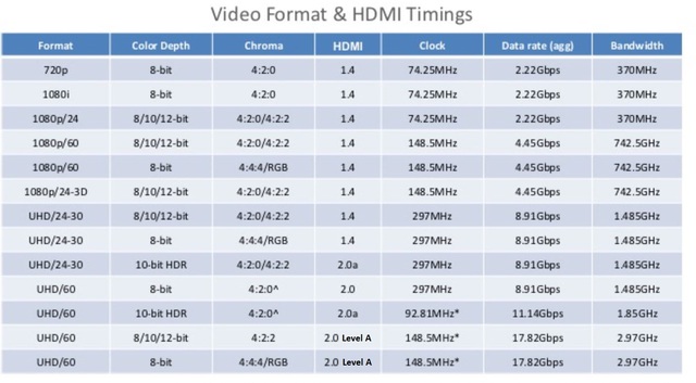

Btw.: 11 Gbit reicht derzeit für das meiste. Bei 4K und 60Hz wäre die Bandbreite dann zu klein. Aber solches Material ist ja kaum erhältlich.

@Player1983 Habe den Q10 Pro mal leicht angetestet. War auf jeden Fall erstmal ne Bastlerei am Anfang aber ich glaube ich werde mit ihr Glücklich.
Die Bildsettings sind am Anfang ein Kraus und die kann man nur im SDR Modus ändern. Steht die Box auf HDR oder Auto geht des nicht. Frage an die Allgemeinheit. Warum kann man keine Bildeinstellungen im HDR Mode ändern?
Habe erstmal nur 1080P/60Hz getestet und des lief komplett fehlerfrei. Die Box lädt sehr schnell vom Nas auch beim Spulen. Schaltet richtig auf 23Hz bzw. 25Hz bei meinen Filmen oder Serien. Die Box war dabei dauerhaft auf 4:4:4 10 Bit eingestellt und konnte keine Bild- oder Farbtonprobleme feststellen.
Bei 4k fing das Elend dann an
Habe sie auf 2160P/60Hz gestellt und logischweise geht dann nur 4:2:0 10 Bit. Muss man dann manuell umstellen in den Einstellungen. 4:2:2 würde theoretisch gehen aber konnte der Box keine 10 Bit sondern nur 8 Bit entlocken. 4k Testfilm in 60Hz lief Problemlos auch in HDR. Dann ein 4K 23Hz Film abgespielt aber Bild blieb dunkeln. Klar weil dann nur 4:4:4 10 Bit geht und nicht 4:2:0 10 Bit.
Farbraum habe ich dann bei 2160P/24Hz auf 4:4:4 10 Bit gestellt und alles wie erste Sahne. 1080P Material war minimal schlechter skaliert aber sehr viel besser als die Shield.
Mein Lösung mangels 4k 50/60Hz Material ist jetzt folgende.
Box auf 1080P 60Hz -> 4:4:4 10Bit und wenn ich 4k Material schauen will stell ich manuell auf 2160P/24Hz was direkt per Taste geht. Da wird ne kleine Anzeige eingeblendet und man kann sich schnell auf die Auflösung durch schalten ohne aus Kodi raus gehen zu müssen in die Einstellungen.

Auch 2160/60 läuft bei 24hz option ON fehlerfrei und ein framswitch erfolgt je nach Quelle
Das nur 422 in 8bit kommt ist doch wohl klar bei 2160p (falls nicht siehe Tabelle
