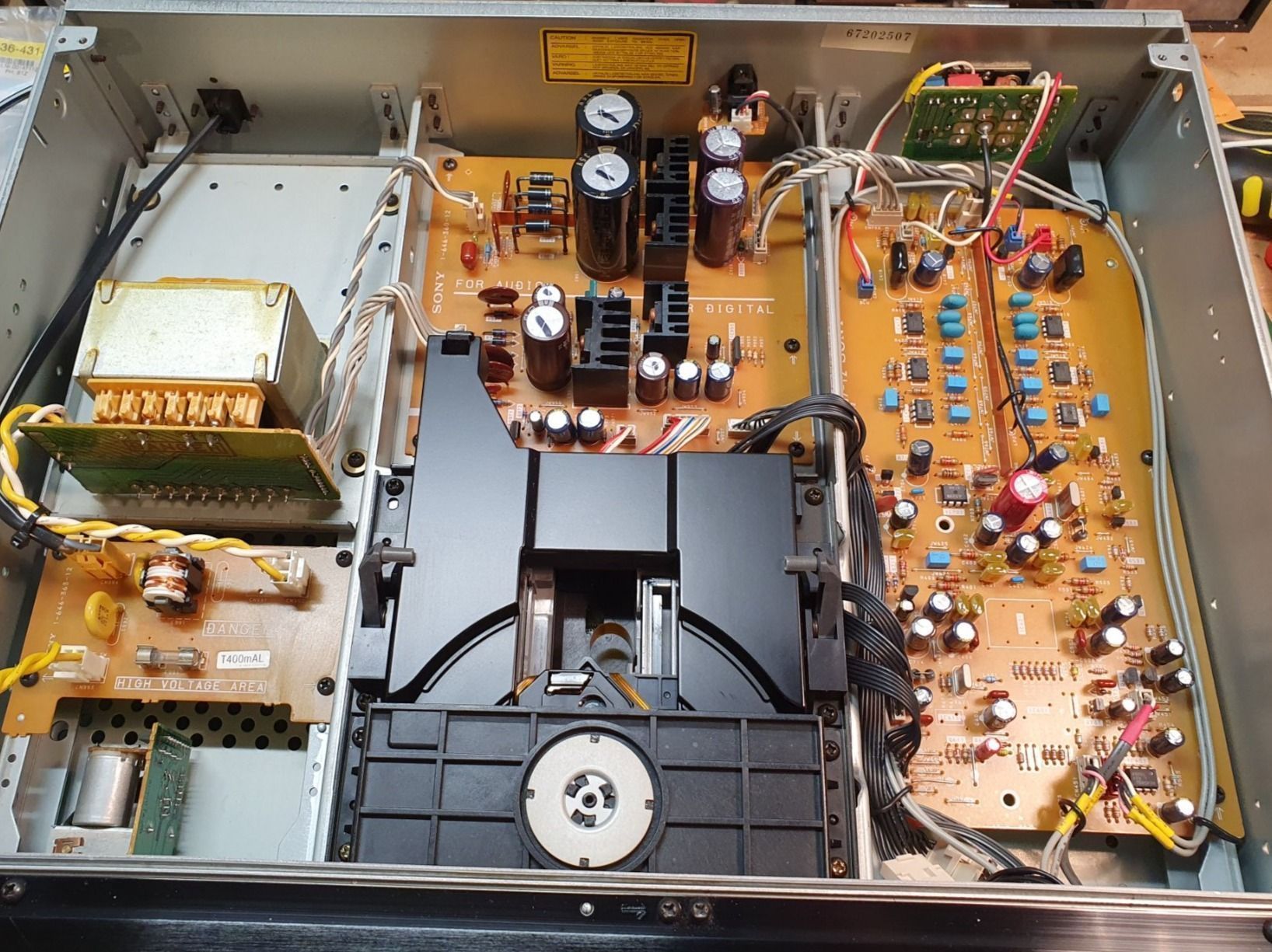

Hallo ins Forum, Ich habe einen Sony cdp-x303es CD Player wo der Schubladen-Riemen gerissen ist. Ich kann weder das Laufwerk nach vorn raussschieben mit der Hand noch komme ich irgendwie an den Riemen ran weil ich nicht weiss wie ich die Blende vom CD Laufwerk abbekomme. Musste schon mal jemand den Riemen wechseln bei diesem Modell ? Ich weiss leider nicht ob die Blende gesteckt oder von unten verschraubt ist, weil sich ja das Laufwerk nicht bewegen lässt und ich dadurch keine Möglichkeit habe etwas zu sehen. Vielleicht hat ja wer einen Tip für mich. Gruss Carsten |

Hast Du schon den Deckel aufgehabt? Durch vorsichtiges Bewegen des Zahnradmechanismus kannst Du die Schublade ausfahren. In der Regel mußt Du das Laufwerk vom Chassis lösen und auch die Bedienfront, um den Riemen zu wechseln. Alternative wäre ein Repaircafe Deiner Wahl, nachdem Du ein Ersatzteil besorgt hast. Bei uns haben wir ein paar Riemengrössen vorrätig und auch verschiedene Büro-Gummibänder. So sieht der Übeltäter aus: https://i.ebayimg.com/images/g/96AAAOSwyilj-noo/s-l960.png |

Hallo, danke für die Tipps. Den Deckel hatte ich ab. Ich kann bloß die Zahnräder nicht richtig zu fassen bekommen weil sie von der CD - Schale verdeckt werden. Hast Du den Player auch ? Gruss Carsten |

Entferne doch die 4 Schrauben des oberen Disc-Clampers und entnehme ihn. Jetzt müssen wohl noch die beiden seitlichen Schubladenführungen (mit den Federarmen) entfernt werden, um die Schublade entnehmen zu können. Bild Laufwerk |

Richtig. So habe ich sie zumindest genannt. Im Bild und in meiner vorliegenden Explosionszeichnung sind sie erkennbar. |

Danke euch. Hat geklappt. Der Riemen ist bestellt. Ich hoffe der Player läuft danach, war vom Flohmarkt und der gerissene Riemen lag noch im Gerät. Gruss Carsten |
