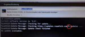

Moin, ich bin neu hier in diesem Forum, habe aber schon vorher wertvolle Anregungen hier gefunden. Soweit schon mal vielen Dank! Meine Konfiguration besteht aus 2 Connector2 und einem OneM (1. Gen). War schon die Einrichtung für die beiden Connector2 nicht ganz trivial (über die App) in meinem WLAN, so funktionierte sie für die OneM garnicht. Über SSH-Zugriff habe ich dann die raumfeld-preferences.xml modifiziert, so daß ich die OneM jetzt auch ohne App integrieren konnte. Ich bin mir aber nicht sicher, daß ich die korrekte HardwareID (8) für die 1. Gen. verwendet habe und welche Optionen noch zusätzlich anzugeben sind. Gibt es eine Übersicht dazu? Falls nicht, fände ich es gut, wenn eine entsprechende Möglichkeit geschaffen würde, solche Informationen hier zentral zu sammeln. Beste Grüße [Beitrag von Hlidskialf am 24. Mrz 2026, 10:58 bearbeitet] |

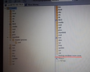

Moin H (Klarname???), schööön gefummelt, sowas mag ich Gibst Du auf deiner OneM in der Konsole raumfeld-update ein. Wird eine Suche nach 8.updates retourniert, ist alles in Butter. Hier Beispielbildchen meines C2 mit ID9: (... wohl ein Problem mit den Upload heute, Screenshots reiche ich später nach...) ![]() Kleiner Tipp: Ich habe die jeweiligen Einträge zu den Endgeräten (renderer / room / zone) aus der preferences.xml herauskopiert und in einer separaten Backup-Datei im root des jeweiligen Endgerätes abgelegt. ![]() ![]() Kopiert man diese Einträge an passende Stelle in die preferences.xml zurück, erspart man sich ein erneutes und aufwändiges Setup des Endgerätes. Gold wert, wenn mit mehreren Hosts experimentiert wird. Danach den Neustart des Hostes nicht vergessen. Auf diese Weise gelang es mir z.B, experimentell, mit einer historischen FW 1.57 versorgte C2 per pedes an einem modernen Host FW 2.18.1 anzumelden, was per regulärem App - Setup unter Hinweis auf veraltete FW regelmäßig scheitert. Besten Gruß... - der Jörch - [Beitrag von agentlost am 25. Mrz 2026, 12:03 bearbeitet] |

Moin Jörch, danke für den Tip. Die OneM sucht tatsächlich nach ID 8. Soweit klappt es schonmal. Die Datei habe ich auf auf meinem PC mit einem XML-Editor editiert und besitze insofern auch eine Sicherung. Die übersichtlichere Formatierung, die dadurch entsteht, stört Raumfeld nicht. Ansonsten gilt natürlich, daß es nichts Besseres gibt als eine Datensicherung - außer mehrere Datensicherungen Beste Grüße, Ralph |

Bitteschööön... http://www.hifi-foru...m_id=212&thread=2926Besten Gruß... - der Jörch - |
