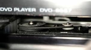

Hallo in die Runde, Zu meiner Hifi-Anlage gehört ein DVD-Player Yamaha DVD-S557, den ich irgendwann - es dürfte um die 20 Jahre her gewesen sein - mal als Sonderangebot bei MediMax geschossen hatte. Ich benutze das gute Stück sehr selten und neulich wollte es mal wieder benutzen, schaltete es nach geraumer Zeit wieder ein und wollte die Lade ausfahren. Und das klappt nicht mehr. Das Gerät versucht, sie auszufahren, macht ein etwas seltsames Geräusch und versucht dann wieder, einen Datenträger zu lasen. Dann kommt - korrekterweise - die Meldung »NO DISC« ohne dass die Lade offen gewesen wäre. Jetzt die Frage: Lohnt es sich, das Ding durchchecken und ggf. reparieren zu lassen? Oder sollte man über eine Ersatzbeschaffung nachdenken? Allen, die sich die Mühe machen, zu antworten, schon mal vielen Dank! |

Moin, Da wird der Riemen des Schubladenantriebes ausgeleiert sein. Diesen kann man für keine 10 € kaufen. Klopfe mal kräftig gegen die Schublade beim Versuch die Lade zu öffnen. Falls die Lade ausfahren sollte dann solltest du den Riemen (Deckel natürlich entfernt) im vorderen Laufwerksbereich sehen können (und auch tauschen können). BILD [Beitrag von Rabia_sorda am 04. Apr 2026, 20:00 bearbeitet] |

Zum Riementausch doch sowieso. Falls die Lade sich nicht animieren lässt und somit stecken bleibt, dann muss man die Lade händisch öffnen. Dazu gibt es einen minimalinvasiven Trick, indem man mit einem geeigneten Werkzeug an dem Schubladenantrieb selbst dreht. Die konventionelle Variante wäre ein Entsperren/Lösen der gesamten Schubladenmechanik. |

So, ich habe es jetzt ausprobiert. Durch das Gegenklopfen öffnet sich die Lade jetzt wieder. Aber wahrscheinlich muss man den Riemen trotzdem austauschen. Denn es ist ja schon ein Zeichen, dass etwas nicht stimmt, wenn man überhaupt dagegen klopfen muss. |
