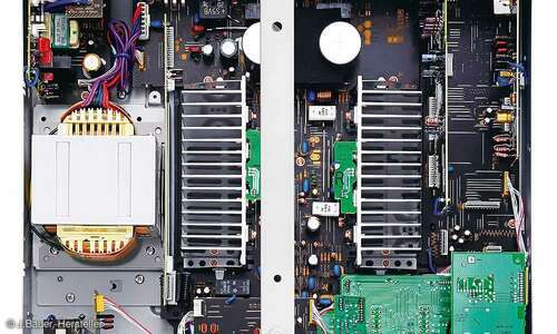

kann man hier wirklich erkennen ob die Hitze von der linken oder rechten Endstufe kommt?
und welche ist überhaupt für den linken oder rechten Kanal? Von vorne oder von hinten geguckt?
ZeeeM
#7 erstellt: 06. Jul 2016, 18:37
Ich denke das die Endstufen mit den Anschlüssen korrespondieren
http://www.parts-exp...al/312-104_ALT_2.jpg
Er wird zumindest von vorne gesehen nur auf der rechten Seite heiß (über den Kühlkörpern der rechten Endstufe vermutlich)
