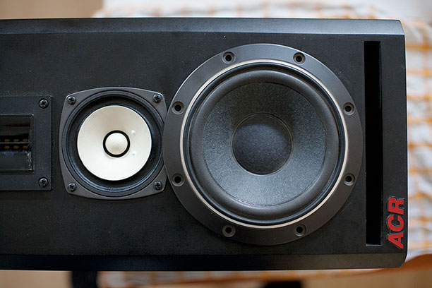

Leider hat sich an meiner ACR-Box das legendäre Fostex FW-160 Basschassie verabschiedet. Die Box wurde vom Ständer geschubst und ist auf die Seite gefallen, dadurch hat sich das Magnetfeld so verschoben das die Membran am Magneten schleift, somit festsitzt. Das FW-160 wird seit '91 nicht mehr hergestellt, es kommt das aktuelle Modell FW168N für den Austausch in Frage. Leider sind die Außenmaße der Chassis anders. Hr. Damde von Art of Sound hat mir freundlichweise ein Musterexemplar überlassen und ich habe das Chassie probehalber eingesetzt. Folgende Situation: ![]() Der Rand des Basschassis ragt deutlich in den Mitteltöner hinein. Eine Möglichkeit wäre das entsprechende Randstück abzuschleifen - Meine Frage dazu: ist sowas unkritisch oder ist die mechanische Einwirkung durch das Schleifen zu hoch für ein solches Chassie? Zum Rumprobieren sind 180 Euro/Chassie etwas viel, deshalb hätte ich gerne Eure Meinung oder Erfahrungen zu diesem Vorhaben. Ansonsten müsste ich die Boxen wohl aufgeben, es sei denn jemand hier hat noch einen FW-160er rumliegen ... |

Hast Du die alte Chassis noch? Vielleicht ist die reparabel. Das wäre die günstigste Variante. Man müßte das Diaphragma um den Magneten und die Sicke lösen und dann sehen, wie es darunter aussieht. Ansonsten würde ich sagen, kein Problem, das Randstück zu kürzen und zwar nur tieftönerseitig. Es könnte zwar eine Undichtigkeit des Gehäuses entstehen, aber so etwas kann ja abgedichtet werden. |

Ja das Chassis ist noch da, im Moment als Briefbeschwerer und Anschauungsobjekt im Einsatz. Hatte erst vor zwei Jahren die Bass-Sicken erneuern lassen, Mitteltöner sind auch nicht mehr Original, hatten sich vor einem halben Jahr die Membrane gelöst. Herr Damde meinte dazu es gebe am FW-160er leider keinen Ansatz den Magneten zu öffnen oder sonstwie zu modifizieren, also keine Reparaturmöglichkeit. Die doppelt reconten Boxen spielen bei mir seit über 20 Jahren, vielleicht gehts ja mit neuen Chassis weiter, bin am Überlegen ob ich die 360 Euro investieren soll. [Beitrag von abdulandi am 28. Apr 2011, 18:23 bearbeitet] |

"..., also keine Reparaturmöglichkeit." Würde sagen, die Chancen, dass man den Bass doch reparieren kann, stehen 50:50. Wenn Du den "Briefbeschwerer" momentan nicht brauchst und ihn mir schickst, ist er hinterher vllt. ganz zerstört, vllt. funktioniert er aber auch wieder! Grüße Achim |

Hi, weil ich gerade zufällig hier bin: Andi hatte wohl keine Lust das Ende der Geschichte zu erzählen. Den Fostex FW 160 gab es auch als Car HiFi Bass mit PP Konus und unglaublicherweise hatte er den damals tatsächlich als NOS recht günstig bekommen. Die LS spielen wieder einwandfrei. |
