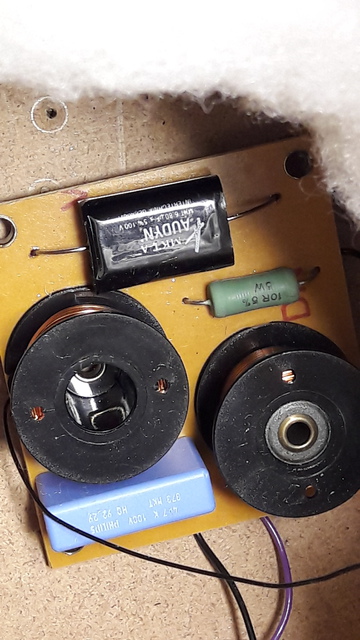

Also prinzipiell müsste, bei der Weichenansicht, dem Hochtöner, 12dB-Gefiltert ein 1-Ohm, 5W Widerstand vorgeschaltet sein.
Weiche Audiophysics
Der grüne Drops, unten mittig zusätzliche 1 Ohm (oder 10 Ohm?), hieße in der Näherung, diesen auslöten und einen 2,2 Ohm-Widerstand (oder 1 Ohm in Reihe) einbauen. Der 6,8µF-Elko sollte wohl inzwischen einem MKP-Kondensator gewichen sein?
Den blauen Kondensator kann ich so nicht entziffern und ohne Leiterbahnansicht und Messung, kann ich auch nicht erraten, welche Spule zu Hochpass, welche zum Tiefpass gehört und welche Werte selbige haben.
Vermuten würde ich dass zum BMT die obere Spule führt, parallel zu den Anschlüssen des BMT dann der 6,8µF. In der Zuleitung des HT sollte der "Blaue" liegen, dazu in Reihe, der 1-Öhmer und parallel parallel zu den Anschlüssen die untere Spule. Das Wickelmaß lässt dies ebenfalls als höchste Wahrscheinlichkeit erscheinen.
Jegliches Verändern der Impedanz des Hochtöners, durch das in Reihe schalten eines Widerstandes hat aber auch Auswirkungen auf diese einfache Filterschaltung, sieht doch das Filter jetzt eine höhere Ausgangsimpedanz
Daher hilft bei sowas immer messen, Ohren brauchen viel länger, um Fehler bei der Summation der Filterflanken zu bemerken.
[Beitrag von Soundy73 am 22. Jul 2017, 18:16 bearbeitet]

Ich würde es genau andersrum vermuten:
die untere Spule (mit dem Ferrit-Stiftkern drin) geht zum TMT, ...
weiterhin:
"10R" sind eindeutig 10 Ohm,
und die würde ich nicht vor dem HT erwarten, sondern in Reihe zum 6.8 µF Elko, quasi als Impedanzkorrektur parallel zum TMT.
aber, alles nur Vermutung,
das Bild von der Leiterbahnseite wird alles klären ...

#66 erstellt: 22. Jul 2017, 21:26
Stimmt Mfw, das könnte tatsächlich ein Ferritkern sein - aber Ferrit nieten, fände ich "sportlich".
Und das kann 10R => 10 Ohm sein, meine Vorderfüße würde ich dafür nicht im Feuer riskieren, vielleicht auch Sondermaß 10 R 5? Oder 10R 5ff? Weiß man's? Ich tät's messen.
So'ne "Zwergweiche" ist nullkommanix aufgedröselt. Werte gemessen und sich seinen Teil dazu gereimt. Hick-Täch jedenfalls gestaltet sich anders.
TMT sind neu, HT sind neu - wenn die vorher mal so richtig ausgesiebt waren - wird's schwer, alte Qualitäten zu erreichen, so es sie denn gab.
Erstmal wieder Liegestuhl aufgeklappt, happy Sofa-Evening.

Frida68
#68 erstellt: 22. Jul 2017, 22:40
Ja...die von Audio Physik wollten 200 Euro für die Hochtöner....weil eben selektiert.
An den Hochtöner kann es aber nicht liegen, weil die Boxen mit den alten Hochtöner identisch spielten....also auch bei einer bestimmten Frequenz zerrten..oder klirrten.
PS...dieses blaue Teil ist auch von Philips...aber ich mach nen paar Fotos.

Frida68 (Beitrag #68) schrieb:
...dieses blaue Teil ist auch von Philips ...
Ja, MKT-Folienkondensator von Philips /Valvo (braucht normalerweise nicht getauscht zu werden).
Wir warten auf:

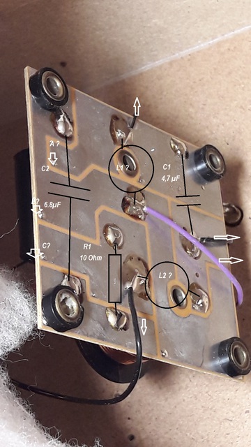

#73 erstellt: 23. Jul 2017, 17:12
Hallo Jungs...so, habe jetzt noch ein paar Bilder gemacht. 20170723_165741
20170723_16570520170723_165632
Ich hoffe, das ihr damit was anfangen könnt.
Viele Grüße
Frida

#74 erstellt: 24. Jul 2017, 12:14
Hmm, ich mag ja manchmal Rätsel, aber bei drei schwarzen Drähten und 1 x violett, sowie 1x orange(?) 1x rot(?) die man auf der Platine nirgends angeschlossen sieht, wäre schon nett zu wissen, welcher nun wo hin geht.
Ich hab' da mal etwas Vorarbeit gemacht:
Audiophysics Weiche vu
..zum weitermalen
Frida68
#75 erstellt: 25. Jul 2017, 09:50
Hi Jürgen....Danke für deine Hilfe. Ich werde den TMT nochmal ausbauen und die Leitungen zuordnen....hätte ich auch gleich dran denken können.
Ich komme aber erst am Wochenende dazu.
Viele Grüße
Frida
Soundy73
#76 erstellt: 25. Jul 2017, 11:42
..erst dann wird ein konkreter Schuh draus und man könnte eventuell erahnen, wo die Störung her kommt.
Es geht dabei um konkrete Dinge, wie 10-Öhmer+ Kondensator, als Impedanzglätter parallel zum TMT - da muss ich Mwf recht geben, so sieht's - beide sind gesichert in Reihe geschaltet - erstmal aus.
Kann hier auch keine Schaltung skizzen und Werte für die Induktivitäten wären auch nicht so übel (stichel!) [Lautsprecher-Reparateure haben Kapazitäts-/Induktivitäts-/Widerstands- Messgeräte und noch'n bißchen mehr Equipment]
Zwischenfrage: Was sprach gegen eine Reparatur der alten Chassis?
Wenn nun der Hochtöner nur 90% identisch mit dem alten ist, der TMT nur 90% identisch mit dem alten ist, kann daraus schon ein, auf hohem Niveau betrachtet, gehöriger Abstimmungsfehler entstehen.
Einen solchen kann man per Ferndiagnose dann nicht beheben, dann müssten die Dinger "in die Werft"

Frida68
#84 erstellt: 31. Jul 2017, 18:53
20170723_165239Ich glaube ich bin weiter gekommen. Hmm...ich habe mir gestern ein Paar Aelite One - der Marke AE (Acoustic Energy) gekauft.
Diese leicht kratzigen Stimmen habe ich auch mit denen gehört.
Nur spielen die AP viel luftiger und analytischer und deshalb höre ich das auch deutlicher.
Die Widerstände passen aber gut...jetzt muss ich sie noch richtig verbauen?
Dieses ominöse lila Kabel ist am plus Eingang angeschlossen.
Viele Grüße
Frida

Rabia_sorda
#85 erstellt: 31. Jul 2017, 19:02
Ich weis jetzt nicht, ob das schonmal gefragt wurde, aber wurde auch mal ein anderer Verstärker und/oder Quellgerät ausprobiert? Nicht dass das Kratzen daher rührt.
Mickey_Mouse
#86 erstellt: 31. Jul 2017, 19:21
was für Widerstände sind das?
falls es Draht-Widerstände sind, dann solltest du darauf achten, dass die "bifilar" gewickelt sind!
sind sie das nicht, dann sind das "weniger" Widerstände als Spulen
Frida68
#87 erstellt: 31. Jul 2017, 19:28
Also...die Widerstände sind solche weißen eckig e Teile
Quellgeräte...CDP Verstärker Kabel habe ich schon getauscht...da kann ich ein Problem ausschließen.
