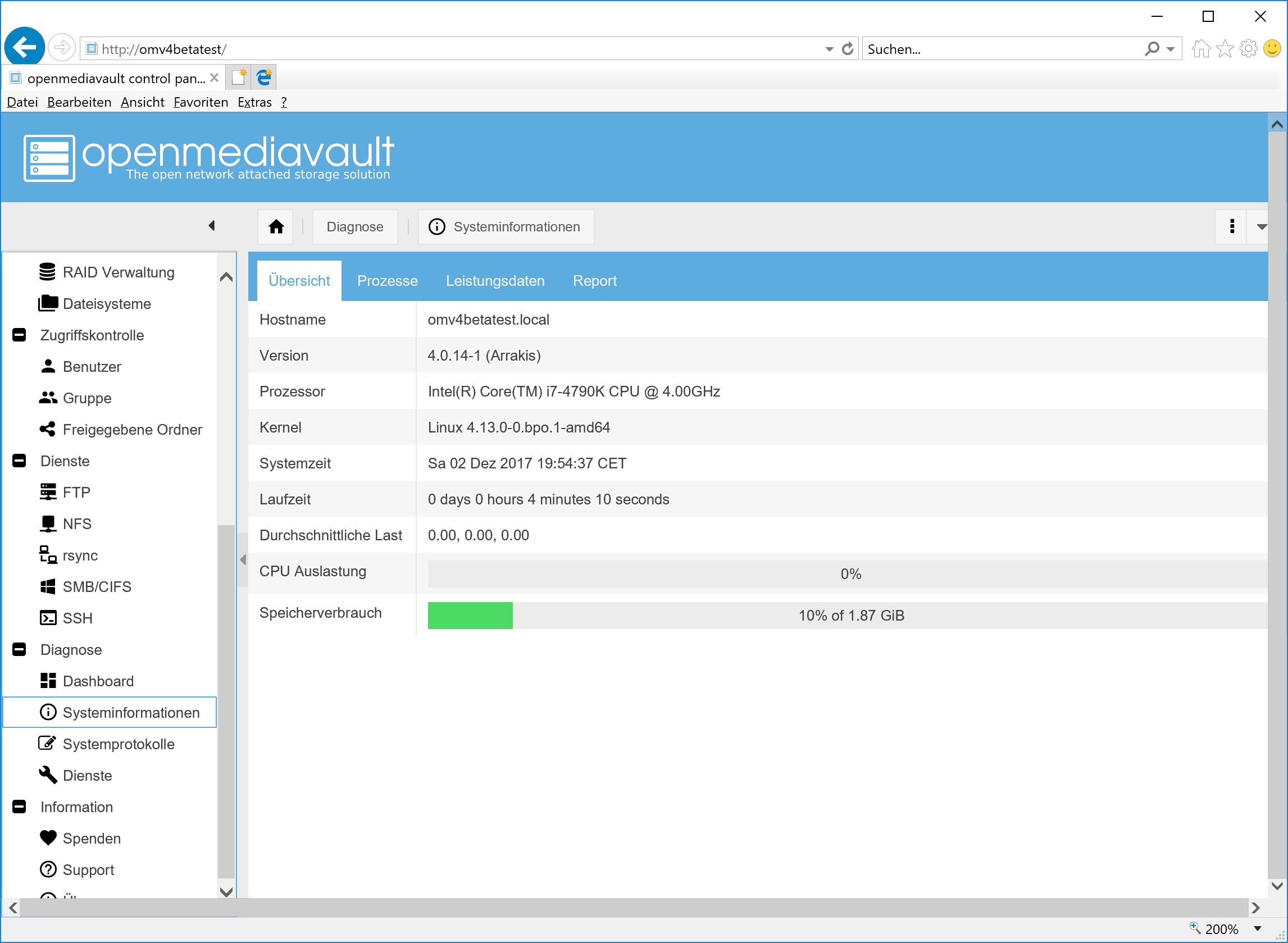

Für Eifone kann man in OMV Shairport installieren, das ist eine Airplay-Unterstützung. Wenn es für Musik, Bilder, Video dann ganz einfach werden soll, installiert man MiniDLNA dazu.
Ich habe auch davon wenig Ahnung, aber so ein NAS ist gerade mit OMV schnell aufgesetzt. Man hat dann alles, was ein NAS ausmacht, übersichtlich auf einer Weboberfläche greifbar und braucht sich nicht durch irgendwelche Nichtigkeiten eines kompletten BS-Paketes zu wühlen.
Zum Probieren kann man sich ja einen Bastelrechner mit zwei HDDs hinstellen und erst einmal schauen, wie es funktioniert und ob es behagt.
