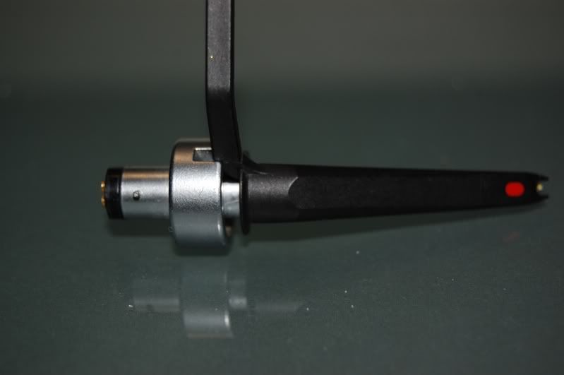

Detektordeibel
#12 erstellt: 09. Mrz 2013, 03:44
Kann man diesen Überhang vielleicht einstellen?
Das ist ne verdammt gute Frage. Die Uraltconcorde hatten nen winzige Einstellschraube... Ob das mit den neueren "DJ Trägern" möglich ist, keine Ahnung, hab es nie versucht weil man kauft die Dinger ja eigentlich das man es nicht machen muss.
Bei neueren scheint das aber auch zu funktionieren das man die "Banane" aus Gewichtsring oben bei manchen ein paar mm rein und rausschieben kann.
Ob das bei allen modernen Concorde klappt?
http://i39.photobuck...erbot/DSC_1779-2.jpg
Pass auf wenn versuchst, das ist jedenfalls so nirgendwo dokumentiert. ^^
[Beitrag von Detektordeibel am 09. Mrz 2013, 03:59 bearbeitet]

Detektordeibel
#14 erstellt: 09. Mrz 2013, 20:18
Du hast doch noch dein AT 3600... dafür gibts auch elliptische Nadeln (ATN 3652E). Ist damit zwar nicht so neutral wie das Arkiv aber klingt auch nicht schlecht. Ist auch relativ bassig und grundtonbetont warm.

#19 erstellt: 10. Mrz 2013, 13:52
Ja, habe das gerade mal bei einem Concorde Pro gemacht. Man kann den vorderen Teil bis ca. 3mm aus dem Gewichts-/SME Block herausziehen, das ist dann noch fest genug.
Aber: Ich habe hier sanfte Gewalt angewendet, nicht weiter schlimm, hier liegen genug davon herum. Wenn man nur einen Tonabnehmer hat, sollte man da sehr vorsichtig sein, sonst reißt man mit einem Ruck die Kabel ab.
Am besten zuerst den Plastikteil durch rechts-links Verdrehen lockern, dann geht es recht gefahrlos.
Detektordeibel
