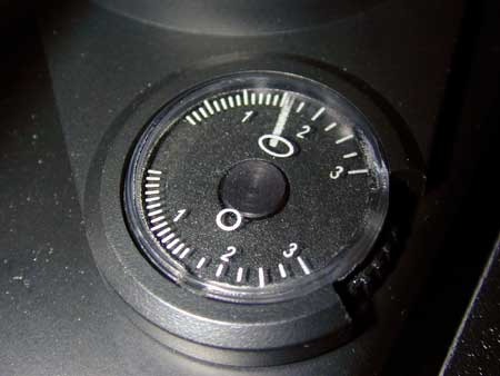

![]() Also auf dieser Skala habe ich den Zeiger auf ganz links gestellt, genau zwischen den beiden Einsen - laut Anleitung müsste das Anti-Skating dann ja ausgeschaltet sein. Trotzdem geht der Tonarm immer wieder nach rechts, wenn ich in die Mitte des Plattentellers schiebe. |

Hallo, schön, dann läuft der Tonarm schon mal frei - das immer gut Da der Tonarm sehr leicht ist (ULM = ultra low mass) und die Skatingkraft ist sehr klein. Daher ist es ein gutes Zeichen, dass die Lagerung des Tonarms so leicht ist, dass er durch diese Feder "angezogen" wird. Er wird Dir im Betrieb also keinen Zirkus machen. Du kannst jetzt den Dreher mal mit 1,5 P Auflagekraft und AS in Betrieb nehmen und berichten ob es so schon besser ist. Zum Kabel: meist reicht es den Cinchstecker des betroffenen Kanals abzuschneiden und einen anderen Stecker dranzumachen. Der Bruch entsteht meist dort. Wie gesagt "spiel" mal ein wenig mit dem Kabel im Betrieb, ob dort eine Störung dann feststellbar ist. Peter |
