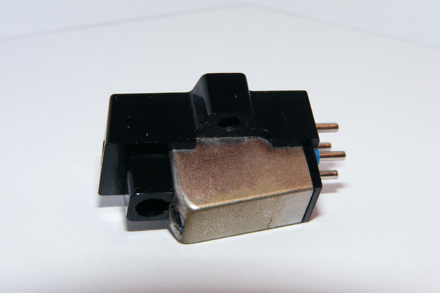

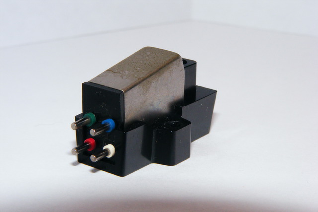

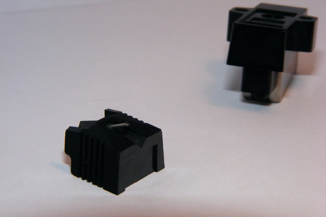

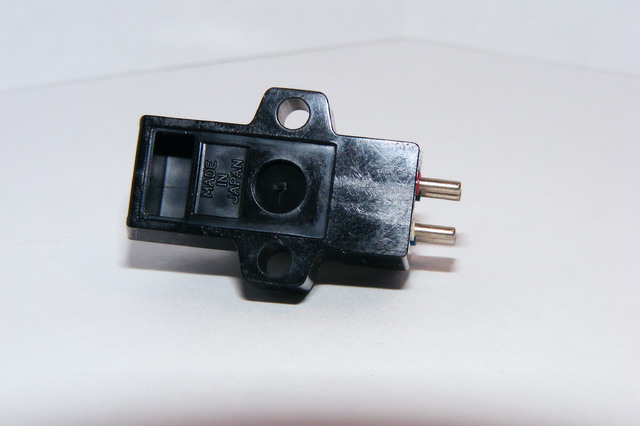

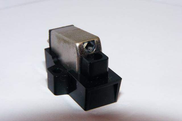

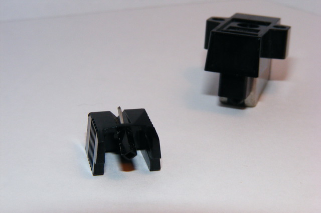

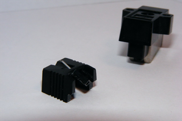

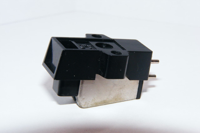

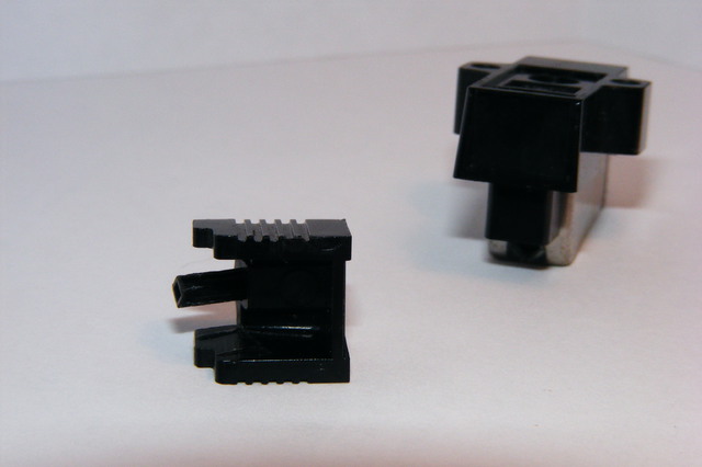

Hallo euch allen, eigentlich hätte man aus den Bildern ein schönes Ratespiel machen können, aber die Lösung hätte bestimmt nicht lange auf sich warten lassen. Daher die zumindest für mich spannendere Frage: Kennst das System jemand aus eigener Erfahrung und kann eine qualifizierte Meinung dazu abgeben? Das Netz ist diesbezüglich nicht sehr auskunftsfreudig. Leider kann ich es nicht probehören, da der Stein die Fassung verloren hat (oder so ähnlich.... ), der Generator scheint aber in Ordnung zu sein.Zum Warmwerden aber noch ein paar Bilder: ![]() ![]() ![]() ![]() ![]() ![]() ![]() ![]() ![]() ![]() Danke vorab und viele Grüße, Michael |

Gehört eigentlich zur Nagaoka C711/712/721-Familie, OEM-Varianten davon gab's unter anderem auch von Philips (GP397). Und im Grunde gilt dafür, was auch für viele andere der einfacheren Japan-Systeme gilt: Body nicht verkehrt, aber aufgrund eingeschränkter, meist nur bis zur mittelscharfen, gebondeten (Pseudo-)Ellipse reichender Nadelauswahl nicht weiter interessant. Wobei's freilich nie schaden kann, mal bei Jico und auch bei LPGear und Turntableneedles und den anderen üblichen Verdächtigen zu kucken, ob's eventuell schon eine bessere Dritthersteller-Ersatznadel mit interessanterem Schliff (und ggf. auch besserem Stein und Nadelträger) für's jeweilige System gibt. Und dabei kann sich auch eine gewisse Gründlichkeit durchaus lohnen, und zwar in der Form, dass man nicht nur in der Liste für die eigentlichen Hersteller-Marke nachsieht, sondern auch noch in den Listen für die Marken, die OEM-Versionen angeboten haben - und in beiden Fällen sollte man natürlich auch nicht nur beim genauen Originalnadeltyp, sondern auch bei den kompatiblen aus derselben Familie nachkucken. Denn die Anbieter machen sich nicht immer die Mühe, solche besseren Nadeltypen konsequent als Alternativen zu jedem passenden Originalnadeltypen zu listen. Zum Beispiel hab ich vor etwa einem Jahr mal für ein Dual-Board-Mitglied ein AT952 identifiziert, für das als solches bei Jico nur eine einfache Ersatznadel gelistet war, während Jico für die 952er-OEM-Variante V49 von Kenwood sehr wohl auch eine SAS-Ersatznadelversion angeboten hat ("damals" allerdings noch für moderate 133 US-Dollar... *seufz*). Grüße aus München! Manfred / lini |

Vielen Dank an die beiden Urgesteine für die Antworten. Ihätte fast gewettet... Bin Stammgast auf VE, insofern kannte ich auch die BDA zum 185er, dessen Nadeln (wie die des 195er) auch passen. Die Verfügbarkeit von Ersatznadeln hatte ich zuvor auch recherchiert, unter dem Nadeltyp 705 ebnet sich der Weg auf tuntableneedles breitflächig über RadioShack RS65 bis zum Nagaoka N-721. Eine Versorgung bis zur mittleren Ellipse ist also über Nachbauten möglich. Die Mülltonne bleibt also erst mal zu. Da ich das System nicht probehören kann ohne zuvor eine Nadel zu beschaffen, hätte mich eben der Klangcharakter des Systems vorab interessiert. Dass hier keine Wunder zu erwarten sind setzte ich voraus. Aber es gibt in der Preisklasse der Ersatznadeln durchaus bekanntere und wohldiskutierte Alternativen. Da es mir an Systemen aller Klassen gewiss nicht mangelt wollte ich die gefüllten Schubladen nicht mit einen Nadel-Probekauf weiter füllen, ohne zu wissen ob ich damit überhaupt was anfangen kann. Statt einer Nadel für ein klanglich unbekanntes System kaufe ich da lieber ein bewährtes Reservesystem fürs Kinderzimmer. Die mir interessante Frage ist also, für welche Einsatzbereiche das System gefällig sein will. Viel Hoffnung, dass jemand das System tatsächlich aus eigener Erfahrung kennt und beschreiben kann habe ich zwar nicht, aber ein Versuch ist es allemal wert. |
