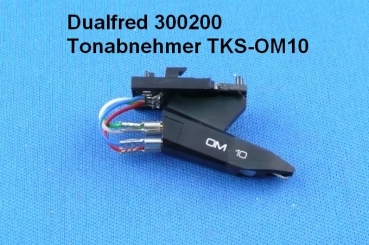

Ich bin zu einem Dual CS 607 gekommen. Das Gerät an sich funktioniert nach erstem Kurztest vollständig. "Nur" das U.L.M. System, bzw. die Nadel ist verschlissen. Das System hält auch nicht mehr 100%ig in der Aufnahme, da beide Haltenasen des Systems abgebrochen sind. Mit der "finalen Lösung" Kleber würde es aber wohl halten. Es handelt sich um ein Ortofon TKS49S mit Dual DN149 Nadel. Laut Anleitung ist es nicht die Originalbestückung.Euch würde ich gerne fragen was wohl eine angemessene Lösung zum Erhalt des Plattenspielers ist. Eine neue Nadel für dieses System, oder gleich ein TKS-Halbzoll Adapter mit einem passenden System? Da ich mich in diesem Bereich nicht wirklich gut auskenne, würde ich Euch auch gerne Fragen welches System für diesen Plattenspieler angemessen und baulich passend wäre. Gerne würde ich mit dem Gerät ab und zu mal eine LP hören. Guter Klang wäre schön, aber es muss keine High End Lösung werden. Ich denke das wäre diesem einfachen und wenig schmucken Gerät auch kaum angemessen. Das orig. DIN Kabel lässt sich vermutlich mit einem Adapter auf Chinch adaptieren, oder? |

Moin, ich denke es ist kein Problem sich über EBAY ein billiges gebrauchtes TKS 49 System ohne/mit defekter Nadel zu besorgen, da deins beschädigt ist. (Haltenasen) https://www.ebay.de/...7:g:zKAAAOSw37BaZwSADazu besorgst Du dir eine möglichst teure (gute) Nachbaunadel z.b. bei W. Thakker. https://www.ebay.de/...0:g:i-0AAOSwLsBZSONPoder : https://www.ebay.de/...5:g:FgwAAOSwb3laTmOrNatürlich wäre auch der Umbau auf 1/2 Zoll möglich und im Grunde für hohe Ansprüche auch Sinnvoll, aber das ist vergleichsweise SEHR teuer, da die 1/2 Zoll Adapter m. Erfahrung nach nicht unter 90 Euro zu haben sind, dazu kommt noch ein angemessenes System was ebenfalls nicht unter 90 Euro machbar ist. Das ist für deine Ansprüche zu teuer, denke ich. Rüste das Alte System nach und hör zufrieden Musik. ![]() klar DIN /Chinch Adapter sind problemlos zu verwenden [Beitrag von highfreek am 08. Feb 2018, 10:00 bearbeitet] |

Hallo, gerade wenn die Haltenasen abgebrochen sind und eine Fixierung üblicherweise mit Kabelbinder vorgenommen wird, sollte man über einen 1/2 Zolladapter nachdenken. Gebrauchte TKS mit intakten Haltenasen werden einem nicht hinterhergeworfen. Ob beim verlinkten Angebot beide Haltenasen intakt sind, läßt sich nicht erkennen. Das ist einfach nur schlecht fotografiert (Absicht?) Da würde ich kein Risiko eingehen. Dualfred bietet zwei Möglichkeiten: 1/2 Adapter für 59 Euro plus AT95 von Dualfed justiert 39 Euro. oder vormontiertes OM auf TKS Platte. http://www.dualfred....ruk7osh7622cp3ii4nd5 http://www.dualfred....hmer--300201-dt.htmlWenn gelegentlich Platten hören einmal im Monat meint, dann würde ich die Fixierung mit Kabelbinder vornehmen, auf keinen Fall kleben. Alternativ das Gerät wieder verkaufen und sich nach einem anderen Dreher umsehen. Gruß Evil |

Danke! Für mich klingt es so, als ob wirtschaftlich nur der Austausch der reinen Nadel sinnvoll ist. Wirklich viele Platten sind hier auch nicht vorhanden. Sie stehen im Keller, da seit Jahren kein Plattenspieler greifbar war. Technisch ist der Player mit seinem Direktantrieb bestimmt solide, aber durch das Plastikgehäuse nicht gerade "repräsentativ". Das Ganze schön zu lackieren bringt wohl auch wenig. Für mich stellt sich praktisch nur noch die Frage welche Nadel nehmen. Mit der Befestigung über Kabelbinder habe ich kein Problem. Nach allem was ich bisher lesen konnte, ist scheinbar nur eine original Dual Nadel eine vernünftige Lösung. Ist eine original Dual DN 149 S Nadel in jedem Fall die Richtige, oder gibt es evtl. eine klanglich deutlich bessere (evtl. elliptische) im ähnlichen Preisbereich? |

Ich würde das System durch ein "TKS OM" von Dualfred austauschen. Dualfred hat normale Ortofon OMs umgebaut und denen eine TKS-Systembefestigung verpasst. Damit ist man dann flexibel bzgl. der Nadel. Von der Nadel 5e bis zur Nadel 40 kann man sich da klanglich verbessern. ![]() http://www.dualfred....hmer--300200-dt.htmlGrüße Roman [Beitrag von Passat am 08. Feb 2018, 15:37 bearbeitet] |

Danke Roman, das klingt nach einem prima Vorschlag! |

Hallo, der Dual ist ein Kind seiner Zeit (80er Jahre halt). Aber sonst ist er ein äussert zuverlässiger und guter Dreher. Mit dem OM machst Du nichts falsch, denn die ULM-Systeme waren auch von Ortofon und technisch identisch. Peter |
