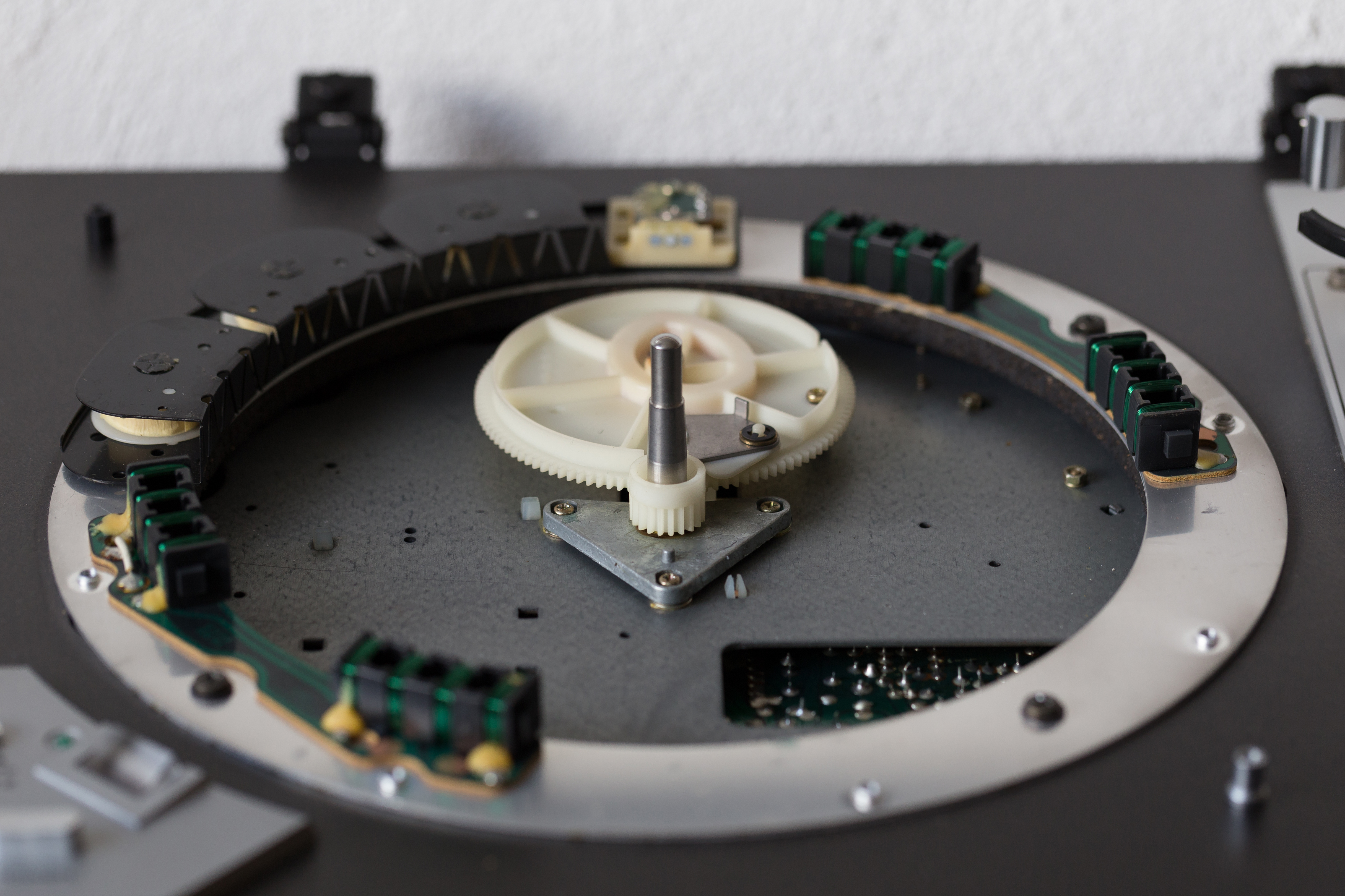

Hallo zusammen, bei meinem nach wie vor sehr geschätzten, halbautomatischem Plattenspieler Fisher MT 6250 fährt der Tonarm nach Ende der Platte nur noch unter starkem Ruckeln zurück. Der Tonarm "knallt" am Ende des Weges gegen die Tonarmstütze. Das tut mir in der Seele weh. "Frei schwebend" ist der Tonarm widerstandslos beweglich, auch das Abspielen läuft tiptop. Nachdem ich weder in der Dokumentation zum Gerät noch im Netz eine Lösung finden konnte, setze ich hier nun vertrauensvoll auf eurer "Schwarmwissen". Vermutlich (hoffentlich) bedarf es nur an der richtigen Stelle eins kleinen Tröpfchens Öl, ggf. nach vorheriger Säuberung. Aber da ich gar keine Ahnung habe, wie eine Tonarmrückführung überhaupt, bzw. bei dem konkreten Modell (abgespeckte Version eines Acos Lustre gst-1), funktioniert, benötige ich "ein wenig" Hilfestellung - gern hier, gern per PM, egal ob per Text, links, Fotos oder Videos. Vielen Dank schonmal! Beste Grüße, Marcel [Beitrag von Spacehead am 14. Okt 2025, 15:34 bearbeitet] |

Hallo ich verlinke mal auf einen Beitrag in einem anderen Forum zum Thema Tonarmrückführung bei dem Plattenspieler klickHier ein Bild des Rückführmechanismus ![]() ![]() Ich hoffe, das hilft weiter. |

Der obere weisse Hebel sollte nahe der Plattentellerachse mit einer Art Stift in die Unterseite eines Zahnrades eingreifen. Diesesr Mechanismus überträgt eine Schwenkbewegung zum Tonarm (blöde Beschreibung...). Mit dem Suchbegriff Kurvenrad lassen sich für diverse Dual Spieler Bilder finden. Dieses Rad sollte frei von verharztem alten Fett sein. Wenn man schlecht rankommt, zumindest mit Silikonspray einsprühen. Edit Auf Seite 12 im Servicemanual sieht man in der Explosionszeichnung dieses Rad (Itm. Nr. 43). Auch mal den Plattenteller abnehmen und schauen, ob die Verzahnung des Rades hier zum reinigen zugänglich ist. [Beitrag von Klaus_N am 17. Okt 2025, 11:40 bearbeitet] |

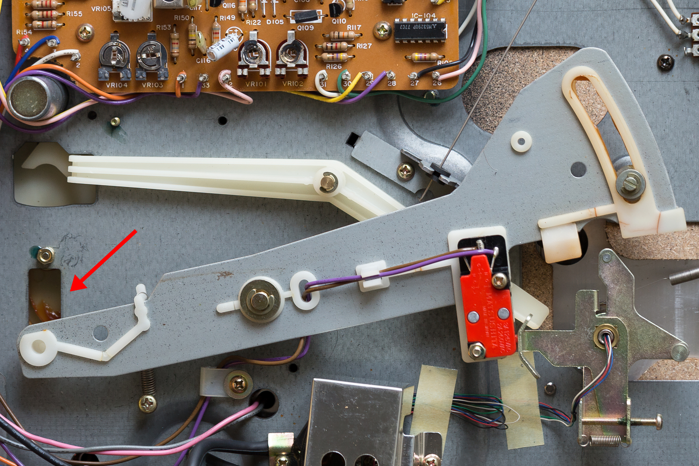

Danke, Klaus. Ich finde die Beschreibung gar nicht blöd. Ausgehend von der Inaugenscheinnahme gestern ist der von Dir beschriebene Mechanismus allerdings nicht bei dem oberen, in weißem Kunststoff gehaltenem Arm zu finden, sondern am Ende der auf einer Achse aufgelegten Metallplatte (siehe Pfeil): https://www.marcel-denkhaus.de/pix/foren/6D00323Da habe ich gestern auch schon - soweit es mir von der Zugänglichkeit her möglich war - gereinigt und mit Silikonspray versehen. Auf dem Bild sieht man noch das vorhandene Fett Mittlerweile habe ich noch weitere Aufnahmen von einer früheren Demontage gefunden. Danach muss die Verkleidung des Antriebs, die unter dem Teller verborgen ist, abgenommen werden, um an das Bauteil Nr. 43 zu gelangen. So wie es auf dem Bild von seinerzeit aussieht, ist da aber nichts eingefettet. https://www.marcel-denkhaus.de/pix/foren/6D00328Mal sehen, vielleicht sieht das in echt dann doch nochmal anders aus. Sonntag weiß ich vermutlich mehr... Beste Grüße, Marcel [Beitrag von Spacehead am 17. Okt 2025, 12:51 bearbeitet] |

Ich schrieb ja schon, es kommt die passende Viskosität an. Nach Entfernung der alten Reste ein Fett auftragen, das etwa die Dickflüssigkeit von Vaseline hat. Die Potis auf der Platine im Bild könnten eine Reinigung mit Pinsel und Caramba gebrauchen. Aber nicht verstellen! |

Du hast recht, das Kurvenrad betätigt den Metallhebel. Auf deinem ersten Bild ist bei dem Pfeil das Rad erkennbar - und auch altes braunes Fett. Die Führungsrille des Rades muss von altem Fett gesäubert werden. Ich würde ein Wattestäbchen, evtl. mit Isopropanol, nehmen. Den Plattenspieler stromlos machen, den Rückführmechanismus mit dem Tonarm auslösen und mit dem Plattenteller per Hand zurückkurbeln. Mit dem Wattestäbchen in der Führungsrille des Kurvenrades bekommt man so vielleicht das alte Fett raus, ohne den ganzem Mechanismus zu zerlegen. Danach mit Silikonspray behandeln. |

Hallo zusammen, Ankündigungen sind immer so eine Sache für sich... leider hatte ich erst jüngst Gelegenheit, mich des Themas wieder zu widmen. [quote="Klaus_N (Beitrag #17)"]Den Plattenspieler stromlos machen, den Rückführmechanismus mit dem Tonarm auslösen und mit dem Plattenteller per Hand zurückkurbeln. Mit dem Wattestäbchen in der Führungsrille des Kurvenrades bekommt man so vielleicht das alte Fett raus, ohne den ganzem Mechanismus zu zerlegen. Danach mit Silikonspray behandeln.[/quote] Genau so habe ich es gemacht (Wattestäbchen mit Isopropanol) und war weitgehend erfolgreich. Weitgehend, weil es gern noch geschmeidiger laufen könnte, aber es ist so schon sehr, sehr viel besser als vorher. Und, das Wichtigste: Der Arm "knallt" nicht mehr gegen die Auflage, sondern wird davor sanft abgesetzt. Ich danke allen für die Unterstützung. Ob Silikonöl nun das richtige Mittel war, wird die Zeit zeigen. Auf jeden Fall ist es "flutschiger" als die Fette, die ich hier gehabt hätte. Ich freue mich jetzt jedenfalls wieder auf die nächste Platte... Beste Grüße, Marcel [Beitrag von Spacehead am 07. Nov 2025, 17:41 bearbeitet] |
