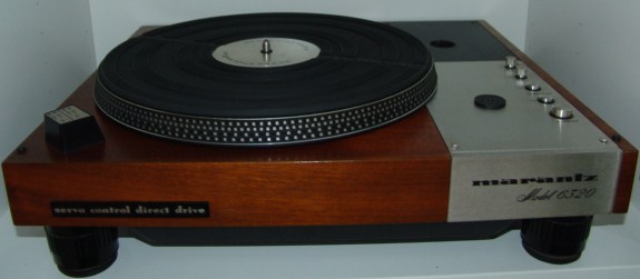

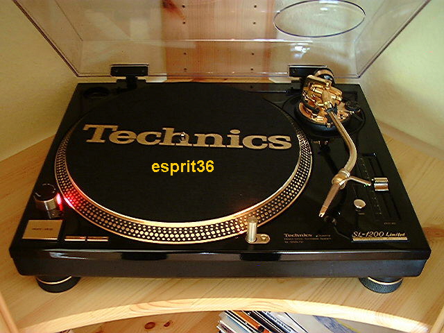

Kürzlich konnte ich einen megaseltenen Marantz 6320 erwerben, allerdings in genau dem Zustand, wie er seinerzeit die heiligen Hallen von Marantz verlassen hat: Ohne Tonarm! ![]() Nun suche ich einen passenden Tonarm, allerdings nicht nur unter dem Aspekt der akustischen, sondern auch der optischen Harmonie. Der Marantz soll den Platz eines meiner Technics SL-1200 Limited Edition einnehmen, den ich z.Zt. bei eBay anbiete. Den Technics möchte ich gern gegen den Maranz austauschen, weil dieser in der Vitrine neben meinen Marantz-Receivern irgendwie Fehl am Platz ist. Im Gegensatz zum Marantz 6300 ist der 6320 für den manuellen Betrieb ausgelegt, so dass kein Arm mit Steuerungsautomatik verwendet werden muss. Da ich mich mit Tonarmen leider überhaupt nicht auskenne, bin ich für Tipps sehr dankbar!

Hallo! Wenn du auf Authentizät Wert legst kommt nur ein Tonarm in Frage der 1973-1974 schon auf dem Markt war. Also z.B. ein SME 3009 Series II oder auch ein Fidelity Research Tonarm. Wenn der Tonarm nur Optisch stimmig sein soll ist die Auswahl natürlich ungleich größer. Hier würde sich dann z.B. ein Koshin-Lustre GST-801, ein Micro-Seiki MA-505 oder auch ein Technics EPA-100 anbieten. Allerdings gehe ich davon aus daß der Einbauabstand frei wählbar ist. Sollte ein vorgebohrtes Loch verwendet werden ist der Einbauabstand ffestgelegt und du mußt einen Tonarm mit passender Geometrie wählen. MFG Günther |

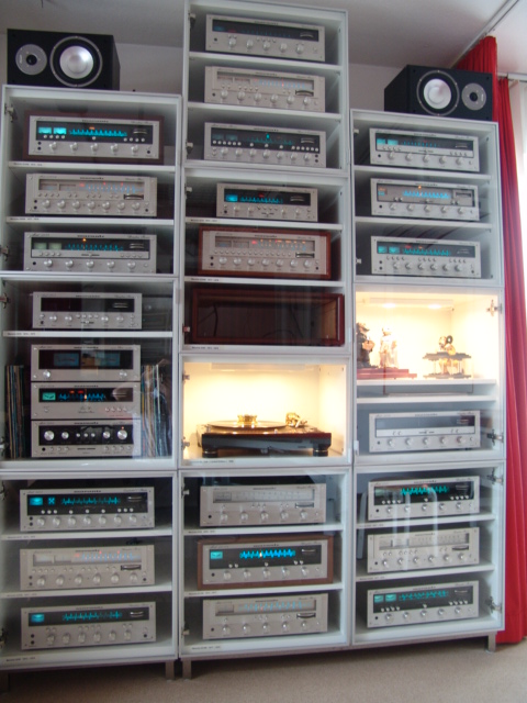

Hallo! Einen 23er oder einen der Dickschiffe habe ich leider noch nicht, weil ich keine Phantasiepreise bezahlen kann und will. Mein größter ist ein 4300, der allerdings bereits seit dem 19.11.2008 bei Herrn Deppermann (Classic Audio Service) zum Service ist. Seit drei Monaten erzählt mir Herr Deppermann regelmäßig, dass er mir den gewarteten Receiver innerhalb einer Woche wieder zurück schicken würde. Leider ist er noch immer nicht da und deswegen ist das Woodcase in meiner Sammlung immer noch leer. Danke auf jeden Fall schon mal für die Tonarm-Empfehlung. Wenn ich meinen Technics SL-1200 LTD (Seriennummer "5000"!) bei eBay erfolgreich verkauft bekomme, ist das nötige Kleingeld für ein gut erhaltenes Exemplar auf jeden Fall beisammen! Hifidele Grüße aus dem Taunus... ![]() ![]() http://cgi.ebay.de/w...e=2#ebayphotohosting |

Wenn die Einbauöffnung, wie auf dem Bild ganz oben zu sehen, in ca. 216mm Abstand zur Tellermitte angebracht ist (ist beim 6300, also der Version MIT Tonarm, der Fall, wenn ich mich nicht irre), dann ist das perfekt für einen SME. Man müsste sie nur auf SME-Langlochgröße erweitern. Und ein SME 3009 II würde mbMn sehr gut auf dem 6300 aussehen... |

Hallo! Im Prinzip hast Du Recht, nur habe ich in letzter Zeit sehr viel in meine Marantz-Sammlung investiert und irgendwo muss man eben Prioritäten setzen. Außerdem besitze ich noch einen zweiten SL-1200 LTD. Zum Genusshören im heimischen Hohnzimmer (die Marantz-Sammlung steht an meinem Arbeitsplatz) benutze ich einen "Champion Limited" (übrigens mit der Seriennummer "1000" von 1000 Stück ) mit Tonarm "Unify" von Clearaudio, der letztes Jahr in Erlangen ein Upgrade zum "Avantgarde" mit Keramik/Magnet-Lager bekommen hat. Im Vergleich zum Technics klingt der Clearaudio (bei Verwendung des gleichen Tonabnehmers) so, als hätte jemand die Vorhänge vor den Lautsprecherboxen beiseite gezogen! Es geht halt nichts über Riemenantrieb... |
