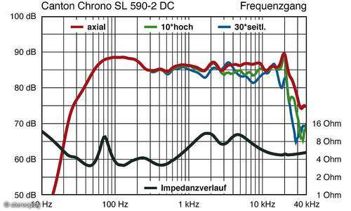

also erstmal ist hier der Frequenzgang einer Chrono SL 590, der sich nicht nennenswert von dem einer 595 unterscheiden sollte.wenn man mal von dem Canton typischen extremen Pseudo-Bass Buckel zwischen 80...160Hz absieht, liegt der -3dB Punkt (halbe Leistung) auf jeden Fall über 40Hz. Klar, so etwas misst jeder AVR als "Groß" ein um den Besitzer nicht vor den Kopf zu stoßen, richtig ist das aber nicht! DieLS sind "Klein" und gehören so eingestellt, mit einer Trennfrequenz von 40 oder 60Hz. Das eigentlich interessante Bild ist aber das mit dem Pegel! alle LS liegen im deutlich negativen Bereich! Symbolisch gesehen zieht der AVR sogar die Handbremse an, weil die LS in deinem Raum "normal" (0dB) schon viel zu laut sein würden! Die Aussage zur Impedanz ist genau verkehrt herum! Wenn man dort einen "niedrigeren" Wert einstellt, dann kastriert man den AVR und er hat nur noch ca. 1/3 seiner Nennleistung! [Beitrag von Mickey_Mouse am 01. Sep 2016, 23:33 bearbeitet] |
