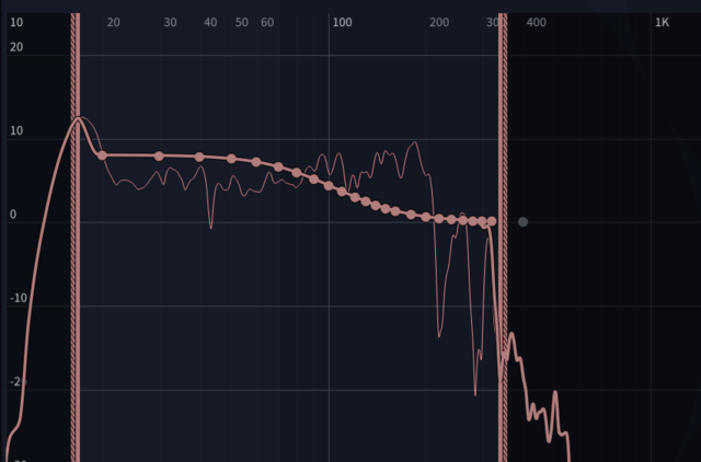

Habe AccuEQ nicht genutzt sondern direkt Dirac. Wäre das ein Versuch wert? Hat Onkyos Einmessystem denn eine Loudness-Funktion integriert? Die Harman-Kurve hat mein Problem nur marginal verbessert. |

Wie meinst du das mit dem Pegel? Kann ich einsehen, bei welchem Pegel die Zielkurve greift? Ich muss den Lautstärkeregler in etwa bis 60 oder 62 stellen, damit es bassmäßig passt. |

Was ich bei den ganzen Gesprächen zum Thema "Pro/Contra Bass Control" vermisse, ist die Berücksichtigung der Tatsache, dass es eben nur suboptimal ist, wenn an einem Sub-Ausgang zwei oder mehr Subs dranhängen. Da kann meiner Ansicht nach auch ein Bass Control bei einem RZ50 (der nur ein Subsignal gesplittet ausgibt) nichts ausrichten, denn das Messsystem "sieht" ja immer nur ein vielleicht gerade mal in der Lautstärke der einzelnen Subs angepasstes Summensignal. Eine perfekt aufeinander abgestimmte Kombination dessen, was aus Sub 1 und Sub 2 rauskommt, kann aber nicht erfolgen. Ich habe auch den RZ50, nutze zwei Subwoofer, die mit Dirac eingemessen wurden. Bevor ich das aber getan habe, habe ich beide Subs erst einmal mit einem MiniDSP 2x4 HD, Umik und REW aneinander angepasst. Dabei werden zuerst einmal Phase und Delay der Subs untereinander angepasst, das Summensignal per PEQ linearisiert und dann erst als ein Sub von Dirac eingemessen. Nach der Erfassung der Messpunkte habe ich dann, da meine Standardlautstärke beim Filmeschauen -20dB auf der Skala des Onkyo ist, mit Dirac auf Basis der Harman +8dB Kurve eine eigene House Curve gebastelt, die bei der genannten Einstellung des Lautstärkereglers den Effekt hat, den ich in der Vergangenheit mit Dynamic EQ erreicht habe. Meiner Ansicht nach ist das die zuverlässigere, wenn auch etwas arbeitsintensivere Herangehensweise zumindest im Multi-Sub-Betrieb. Viele Grüße Markus |

@Retro-Markus: Interessanter Ansatz! Das ist auch meine Befürchtung, da der AVR die Subs nur als einen betrachtet. Ich muss dazusagen, dass sie beide in gleichem Abstand zu den Seitenwänden in der Front stehen, also nicht diagonal. Das AM habe ich diesmal auch vorher messen lassen, vor Dirac. Der Händler rät mir dazu, das Gerät zu behalten und auf Bass Control upzugraden. Ein großes Wagnis, wie ich finde. Wie hast du es geschafft, deine Standard-Lautstärke beim Filmeschauen (z.B. bei mir 60-62) als Basis für die Kurvenbastelei in Dirac zu nehmen? Ich habe einfach nach der Messung die Harman Curve (auf alle Gruppen) geladen und auf Slot 2 gespeichert und die Daten übertragen. [Beitrag von Nino_Brown am 07. Nov 2024, 16:52 bearbeitet] |

Wenn ich bei -20dB schaue, dann weiß ich ja, ob mir im Bass etwas fehlt oder ob es sich gut (für mich) anhört. Ich habe nach der Arbeit mit dem MiniDSP die Einmessung mit Dirac gemacht und dann tatsächlich die Standard-Harman-Kurve für alle Kanäle verwendet (musste selbst gerade erst mal schauen, was ich da vor 1 1/2 Jahre gemacht hatte). Dann habe ich die Zielkurve für den Sub so gebaut, wie hier gezeigt (bin mir nicht sicher, ob das schon die Endversion oder noch Work-in-Progress war): Zwischendurch habe ich immer wieder mit REW gemessen und eben immer mir bekannte Szenen angehört. Ich habe mich bei meiner Arbeit an die Tutorials von Brad von Homer Theater Gamer gehalten. Da gab es ein 4-teiliges Step-by-Step-Tutorial, Teil 5 ist eine Zusammenfassung: miniDSP 2x4 HD | QUICK REFERENCE GUIDEDas hat mir sehr geholfen und ich fand alles sehr nachvollziehbar. Viele Grüße Markus |
