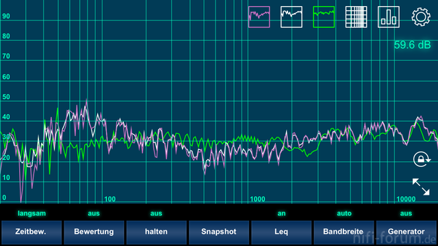

1. Nein haben wir noch nicht. Weiß auch nicht ob wir das noch machen werden, da wir ja mit den LS im Wohnzimmer hören wollen und nicht in einem anderen Raum im Haus. Ja da sind wir etwas stur Danke trotzdem für den Tipp die LS in einem anderen Raum zu test.
2. Da hast du recht das wir alles dem AVR in die Schuhe schieben. Der Pio ist mit Sicherheit ein Technikwunder mit dem man erstmal klar kommen muss (Einstellung, Bedienung etc.). Aber ich kapiere halt nicht wieso es keinen reinen Stero Modus gibt!!! Kannst du mir das Erklären - evtl. stelle ich mich ja etwas ungeschickt an. Lautsprechersystem kann man nur ab 5.1 bis 9.1 mit div. Nebenzonen wählen. Welchen AVR besitzt du?
3. Equalizer-Type und Einmessen? Eingemessen wurde nur mit MCACC (komplett) auch wenn das im "Stereo Betrieb" nicht nötig ist wie hier bereits geschrieben wurde.
Bis jetzt haben wir den AVR wie folgt eingestellt.
5.1 BiAmping Modus
SW: aus
Front: LRAGE (automatisch wenn SW aus ist)
Center: aus
SR: aus
Somit sind ja eigentlich alle LS ausgestellt bis auf die Front LARGE also ein provisorischer Stero Modus oder liege ich hier falsch?

um aber erstmal zu wissen, wie es bei dir ist, hatte ich dir empfohlen, via analyzer app mal deinen frequenzverlauf am hörplatz zu messen - warum machst du das nicht..?
um zu verstehen, warum das so bei dir sein kann hatte ich dir 2 links gegeben - warum hast du die nicht gelesen und wenn du sie gelesen hast, aber teile nicht verstanden hast, warum hast du dann nicht gefragt..?
"der pioneer übertragt das komplette frequenzspektrum bei surround UND bei stereo." Dann sag mir wo ich einen Stero Modus einstellen kann und hier mit meine ich nicht den Sound Modus sondern die Lautprecher Einstellungen!
"er macht sogar noch viel mehr - er hat ein bassmanagement, dh man kann zuweisen, welcher lautsprecher welchen teil des frequenzspektrum überträgt." Hier mit meinst du wohl X.Over richtig? Einstellung ist bei 80Hz.
Die Analyzer App habe ich noch nicht ausprobiert, da ich noch nicht dazu gekommen bin eine neue iTunes Karte zu kaufen!
Die Links habe ich mir bereits angesehen / gelesen. Ja die Lautsprecheraufstellung ist das wichtigste um einen optimalen Klang zu erzeugen. Mir ist klar das die Sitzposition nicht optimal ist da wir nicht frontal vor TV und LS sitzen sondern parallel - die können wir aber aktuell nicht ändern.

dann fangen wir mit letzterem mal an, hier eine anlitung zur bedienung/einmessung des pio:
http://www.bluray-di...er-mcacc-thread.html
daneben lohnt es sich immer, die bda zu lesen, dann hättest du auch gefunden, wo du auf stereo umstellen kannst.
als nächstes wäre es gut, wenn du die app runterladen würdest (wenn dir die 14€ nicht zuviel sind), die anleitung bei dsp mobile liest und an deinem sitzplatz mal misst. dann haben wir eine grundlage.

Also weiter in unserem Fall. Ich habe mir jetzt die Analyzer App runtergeladen jedoch habe ich kein externes Micro und nur das eingebaute des iPhones.
Bei dem iPhone handelt es sich um ein iPhone 5.
Wie teste ich nur die Frequenz? ich habe die App nach dieser Anleitung konfiguriert :http://dspmobile.de/wp-content/uploads/HiFi-Anlage-einmessen.pdf
Kann ich das iPhone einfach mit einem AUX kabel verbinden? Oder benötige ich wirklich das bechriebene "Adapterkabel CB013 (2xKlinkenbuchse)"?

zur analyzer app - sorry, hatte vergessen, dir nen link zu schicken, wo du rosa rauschen runterladen kannst.
hier downloaden und am besten auf cd brennen, dann abspielen, dabei mikro nach oben handy ruhig halten, keine geräusche im wohnzimmer verursachen und dann messen (einstellungen bei der app:
- zeitbew. langsam
- bewertung aus
- halten aus
- leq an
- bandbreite auto
- generator rosa rauschen
dann einen snapshot machen, aber aufpassen, dass du nicht groß wackelst und das ergebnis verfälschst):

Also der Link geht ja das Programm habe ich hier. Bin da aber noch nicht wirklich durchgeschiegen wie das alles geht (seeehr umfangreich)
wie soll ich das iphone (5) halten ?
das Micro ist ja unten soll das in Richtung der Boxen (mittig) zeigen?
Wie lange soll ich messen ? Dann hier den Screenshot posten oke ?

Nero2009
#75 erstellt: 30. Mrz 2013, 20:53
Also ich hoffe dass ich das richtig gemacht habe wenn nicht mach ich es gerne noch mal.
Messzeit jeweils 30 Sec.
1. Messung = Micro nach Oben gerichtet
AVR Lautstärke: -48dB
REW Lautstäre: -6dB (Generator)
Screenshot 1.)
Analyzer Messung
Blauer Graph = Snapshot
Weißer Graph = Leq
Grüner Graph = aktueller Pegel
2. Messung = Micro mittig zwischen die LS gerichtet
Screenshot 2.)
Analyzer Messung
Pinker Graph = Snapshot
Weißer Graph = Leq
[Beitrag von Nero2009 am 30. Mrz 2013, 20:53 bearbeitet]

mmmh, mit dem messen musst du noch ein bisschen üben, die bilder variieren ja tlw deutlich
versuch mal mit leq 0° und 90° zu messen und das handy so 20-30sec ruhig zu halten, dazu deaktivierst du die grüne aktuelle messung (draufklicken und unsichtbar machen) und dann machst du einen snapshot, deaktivierst die leq kurve und so hast du dann die messung.
misst du genau an dem platz, wo dein kopf ist..?
und wichtig wäre noch, dass du deinen einfluss minimal hälst, dh mach dich klein und am besten unsichtbar im schallweg, also nicht zwischen den lautsprechern und dem mikro sitzen, ich hock mich immer hinter die couch und halt das handy dann auf ohrhöhe...
ach und du misst zu leise - links die skala, schau mal das deine kurve die 60 im mittel hat
[Beitrag von ingo74 am 31. Mrz 2013, 10:18 bearbeitet]

#77 erstellt: 31. Mrz 2013, 11:40
Noch lauter? :o dann fliegen einem ja die Ohren ab aber gut das muss dann wohl so sein.
Habe das Handy an ein Statik geschraubt und dann mit 0° also waagerecht gehalten (auf den TV) und dann mit 90° also senkrecht gehalten an die Decke zeigend ist doch so gewollt oder?
Die Messung ist am Sitzplatz auf ohrhöhe.
Dann mach ist alles später noch mal ^^

dave´s problem war und ist eher ein anderes, das sieht man auch schon in den beiden messungen hier.
wenn ich mir die leq kurve anschaue, dann ist der bassbereich bis zu 10db lauter als der mittelton und der hochton bis 5db lauter, also fast ne klassische badewanne. auf jedenfall siehe ich da keinen wirklichen bassmangel - wenn man davon ausgeht, dass man einen linearen f-gang haben möchte.
das ist jedoch nicht immer der fall und wie es scheint, hier auch nicht.
