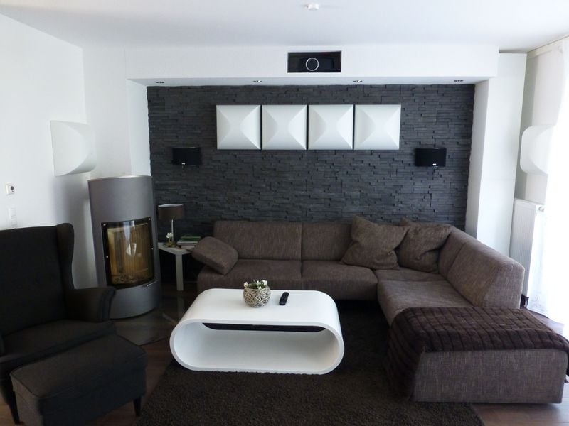

An der Rückwand sollten die Quadral Phase 16 als Bipole laufen. In welcher Höhe sind die Phase 16 montiert? Die müssen auf jeden Fall deutlich über Kopfhöhe(sitzend). Zum Verständnis: http://www.poisonnuke.de/index.php?action=GrundlagenFür einen Test oder spektakuläre Soundeffekte von hinten / rundum benötigt man natürlich entsprechende Aufnahmen. Ich nehme dazu z.B. Kraftwerk - Minimum Maximum oder Jean Michel Jarre - Jarre in China. [Beitrag von steelydan1 am 08. Aug 2018, 19:13 bearbeitet] |
roncky55
Schaut ab und zu mal vorbei |
#9
erstellt: 08. Aug 2018, 19:29
Der Fachmann vom Heimkino hat sie ca. 30cm über Kopf angedübelt |
steelydan1
Hat sich gelöscht |
#10
erstellt: 08. Aug 2018, 19:50
Das ist Untergrenze, aber sollte noch gehen. Eigentlich hängt man etwas höher, siehe (übrigens auch eine Installation von Heimkinoraum): https://www.heimkino...ne_Beamer_Bremen.jpgUnd wie weit seitlich vom Hörplatz weg und wie ist der Abstand zu den Seitenwänden / hinteren Raumecken? Am Besten stellst mal ein Bild ein, damit wir sehen wie der Fachmann das genau ausgeführt hat. Wie schon geschrieben, die Phase 16 sollten als Bipole laufen. Wenn dir die Effekte von hinten grundsätzlich zu leise sind kannst du die Surround-LS im Lautsprecher-Setup des AVR lauter stellen bis es dir zusagt. Außerdem hängt es halt immer davon ab welche Effekte der Film auf den hinteren Kanälen überhaupt bietet. Oft sind das nur einzelne Szenen bei denen man die Surround-LS richtig wahrnimmt. Die meiste Zeit sorgen sie nur für ein gewisses Raumgefühl ohne ins Ohr zu stechen, erst wenn man sie abschaltet merkt man das etwas fehlt. Mit Filmen vom TV oder Streaming teste ich sowas generell nicht, da wird nur stark datenreduziertes DolbyDigital 5.1 gesendet. Ich nehme dafür Blurays oder entsprechende Dateien per Mediaplayer mit DolbyTrueHD, DTS HD, Atmos oder DTS:X. Solange du keine Height- oder Decken-LS hast würde ich die DSPs (SciFi, Spectacle, usw.) nicht unbedingt präferieren, sondern Straight. [Beitrag von steelydan1 am 08. Aug 2018, 19:56 bearbeitet] |

erstellt: 09. Aug 2018, 00:51
Was bei Maxdome steht ist zweitrangig, wichtig ist was beim AVR eingeht. Also auf der FB die Taste OnScreen drücken, Information auswählen und nachsehen was da steht. Zum Bild: 1) Wenn man vernünftig (=halbwegs gerade) auf der Couch sitzt sind das niemals 30cm über Kopfhöhe. 2) Sollte der Platz mit dem Kissen und der hochgeklappten Nackenlehne dein üblicher Hörplatz sein und du lümmelst da halb liegend rum ... das funktioniert nicht. Für vernünftigen Klang und gute Surroundeffekte musst du mittig zwischen den Surround-LS sitzen, Ohren über der Rückenlehne. Auf diesen Platz wird dann auch einmessen. Ich hoffe es passt (wenn du mittig zwischen den Surround-LS sitzt) mit der Frontaufstellung, also Center-LS in gerader Linie gegenüber und Front-LS im Stereodreieck. Wenn nicht gibt das eine weitere Baustelle. 3) Der linke Surround-LS hängt sehr nahe an der Seitenwand und erzeugt daher viele Reflektionen (völlig o.k. bei Bi- oder Dipolen). Rechts fehlt allerdings die Seitenwand bzw. ist deutlich weiter entfernt, der rechte Surround-LS erzeugt also erheblich weniger Reflektionen. Solche Unterschiede durch Asymmetrie hört man deutlich (zumindest ich), und das kann auch der AVR nicht wirklich korrigieren. Ich kann leider keine Patentlösung anbieten, in Form genauer "Anweisungen" was du bei der LS-Position, optimale Wahl des Einmesspunktes und manueller Nachkorrektur beim AVR ändern musst. Sowas geht nur durch Ausprobieren vor Ort. Hoffnungslos ist es nicht, bei ähnlichen räumlichen Voraussetzungen habe ich mit Bipolen von Quadral oder Klipsch immer ordentliche Ergebnisse hinbekommen, wenn auch nie so optimal wie es bei Direktstrahlern und Couch mit Wandabstand möglich ist. Schreib mal die PLZ von deinem Wohnort. Vielleicht kann dir jemand aus dem Forum, der in der Nähe wohnt, praktisch unter die Arme greifen. [Beitrag von steelydan1 am 09. Aug 2018, 00:57 bearbeitet] |

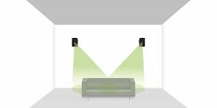

Für mich leider viel zu weit. Ich wohne im Südwesten der Republik, PLZ 76xxx. Wenn du mit den Quadral Phase 16 als Surround-LS gar nicht klarkommst, und zusätzlich Front Height / Front Präzenz - LS (für die Yamaha DSPs, Atmos und DTS:X) installieren willst, sind 4 St. Dali Alteco C-1 eine interessante Alternative. 2 davon als Front Height, genau über den Front-LS direkt unter der Decke ( Schema).Oder wahlweise als Aufsatz-LS (Dolby enabled speaker) auf den beiden Opticon 5. Das funktioniert auch gut (per Reflektion über die Decke) und erfordert nahezu keinen Installationsaufwand ( Bild) + ( Schema).2 davon als Surround-LS, gegenüber den Front-LS an der Rückwand in ca. 2/3 Raumhöhe ( Schema).Da solltest du ggf. mit Heimkinoraum reden ob sie dir das Paar Quadral Phase16 (ca.500€) gegen 2 Paar Dali Altecco C-1 (ca.600€) umtauschen. Meiner Meinung nach hätten die "Fachmänner" bei Heimkinoraum in Verbindung mit den Raumverhältnissen und Dali Opticon-LS in der Front selbst auf die Idee mit den Alteco C-1 kommen müssen. [Beitrag von steelydan1 am 09. Aug 2018, 14:12 bearbeitet] |
