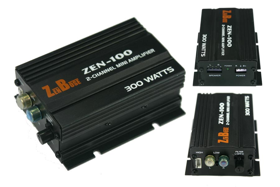

Tag Leute! Bin zwar neu hier aber hab gleich mal eine dumme Frage... Kann es sein wenn ich eine 300 Watt Box mit 150 Watt betreibe dass die Lautsprecher dann kratzen und es einfach nur noch scheiße klingt??? Oder liegt das kratzen an was anderem? Würde mich über eure Hilfe freuen, da ich ziemlich ahnungslos in sachen HIFI bin... Vielen Dank schonmal! mfg multilfe |

was heißt Kratzen? Kratzt es auch bei leiser Lautstärke? Oder nur bei Lauter. Dann ist es nämlich kein Kratzen sondern ein übersteuern des Verstärkers (Clipping), welches die LS zerstört. Wenn das auch bei leiser Lautstärke ist, solltest du mal einen anderen Verstärker anschließen oder andere LS. Weil eigentlich sollte es nicht kratzen |

also: ZenBose 300 Watt 2-Channal Mini Amplifier 2x150 Watt RMS, ja und bei der Box kein Plan... ist eine gebrauchte, noname Box mit 300 Watt... Kopfhörer mit 150 Watt betreiben??? Geht das? |

Ok, wenn das der hier ist: http://www.hifiblowout.de/Auktionsbilder/ZEN100BLACK1.jpgdann musst du mal gucken wegen nem Kopfhörer, könnt was kompliziert werden.... Hast du denn keinen Bekannten der irgendwo noch LS hat? |

Nanu, was ist das denn für ein Apparat? Ist das nicht ein Car-Hifi-Teil? Da hätt ich vielleicht auch vorher mal recherchieren sollen.. Das wird in der Tat schwierig. [Beitrag von hirn-lego am 23. Sep 2005, 20:57 bearbeitet] |

abend! es liegt an dem LS... habs grad erneut mit anderen LS getestet... und da ist kein Katzen vorhanden... Vielen Dank!!! Trotzdem noch eine Frage... der Lautsprecher (30W) geht nicht kaputt wenn ich ihn mit 150 Watt betreibe. Stimmt doch oder??? Will nur noch mal sicher gehen... nicht das ich jetzt meine anderen LS noch zerstöre... mfg multilife |

Morgen Schön, dass dus rausgefunden hast. Das sollte eig. kein Problem sein, und es sollte auch nichts kaputtgehen, wenn du nicht zu laut machst und den Verstärker ins Clipping bringst. Clipping heißt grob, dass der Verstärker übersteuert und kurzzeitig zu hohe Stromimpulse freigibt und damit die LS zerstört(wenn ich hiermit falsch liege bitte verbesser, dass ist das was ich darüber weiß). Also nicht überlasten. Schönes Wochenende noch |
