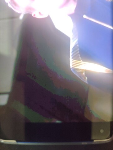

das Thema wurde schon ab und zu in manchen Postings erwähnt aber nun habe ich das Phänomen auch an meinem C9 festgestellt.
Scheinbar gibt es ein Colorbanding-Problem bei über HDMI angeschlossenen Geräten. So, als ob trotz Ultra HDMI Deep Color ein beschränkter Farbraum genutzt wird.
Aufgefallen ist mir das zum Beispiel bei einigen Xbox One X Spielen. Auch bei RDR2 bei Intro / Ladebildschirmen, wenn sich die Pergament-Ecken verfärben.
Außerdem habe ich einen Raspberry Pi 2 mit Kodi (an Synology NAS) angeschlossen. Hier ist es besonders auffällig in dunklen Szenen - Bei schwarz und Grautönen verpixelt sich das Bild extrem. So gut, wie bei allen Filmen (auch bei höherer Bitrate). Wenn ich den gleichen Film über den internen Mediaplayer abspiele (per USB-HD), dann tritt das Problem nicht auf.
Das Thema wurde auch schon anderweitig diskutiert, jedoch konnte bislang keine Lösung gefunden werden.
https://lgcommunity....dient-banding-issues
https://www.rtings.c...9cZ/game-mode-oddity
Habt ihr Erfahrungen damit, bzw. könnte das ein HDMI Defekt sein?

Ich habe versucht es einmal einzufangen.
Hier ein Film-Ausschnitt (z.B sichtbar links unten um die Steckdose)
vollbild
Ausschnitt - ausgefranste Ränder.
ausschnitt
Auf der Xbox teilweise krasses hell/dunkel-Flackern bei grau/schwarz Banding. Aufgefallen bei Rime (Anfang in der Höhle) und bei Yokus Island express.
Es haben hier doch einige eine Xbox one X und den C9. Habt ihr das gar nicht? Könntet ihr das bitte einmal prüfen? Danke.
wilkman

prouuun
#3 erstellt: 28. Apr 2020, 14:26
Das ist normal. Die Qualität der Quelle ist zu schlecht bzw. die Bitrate zu niedrig.
Schalte da mal auf den Kino Modus also nicht Spielemodus und vergleiche. Ist es im Kino Modus besser bzw. gar komplett weg, ist die Bildverarbeitung im Spielemodus schlichtweg deutlich zurückgeschraubt um eben diesen niedrigen Input Lag erreichen zu können. Das macht aber jeder Hersteller so, daher ist ein niedriger Input Lag zwar nett aber Bildqualität geht hier einfach verloren.
Wenn du nur im Single Player zockst. Dann stell einfach den Kino Modus (als Beispiel) zum zocken ein, TruMotion aus, Echtes Kino aus.

Ja, das kann schon sein, aber über den internen Player, wird die gleiche Datei wesentlich sauberer abgespielt. Das ist das Banding nicht sichtbar. Also muss es ein anderes Problem sein.

Ich habe mich gestern nochmal an die Xbox One X gesetzt, da das vermutlich eher von einigen reproduzierbar sein kann.
Ich habe verschiedene Modi ausprobiert, u.a. Kino, ISF Hell etc. Leider ist das Banding noch immer extrem sichtbar (in den jeweiligen Szenen). Auch in den Xbox Einstellungen hab ich einiges probiert - keine Besserung.
Ich möchte gerne herausbekommen, ob das nur in einigen wenigen Fällen auftritt und ein Hardware-Defekt ist. dann kann ich das reklamieren.

So, ich habe nochmal ein Beispiel für die Xbox One gefunden:
Spiel: Assassin's Creed Odyssey (HDR)
Startscreen mit Logo
Dort ist ein Blau-Grauer Verlauf, der sich im Hintergrund bewegt. Dieser weist bei mir auch diese harten, ausgefransten Kanten auf.
20200507_200725 20200507_200731
Hier nochmal als Video
Im gleichen Spiel ist mir nun auch aufgefallen, dass z.B. beim Segeln die Wasserspielegelungen teilweise diese Artefakte zeigen je nach Sonneneinstrahlung der Sonne im Spiel).
Ich vermute, dass es einige Nutzer gibt, die eine C9 und das Spiel haben. Es wäre nett, wenn das mal jemand bei seinem Gerät gegenprüfen könnte.
Danke im Voraus.

Die Bilder von Assassin's Creed Odyssey sehen mir aber nicht so aus als wenn die XBox da im HDR10-Modus läuft.
Eher nach 8bit und damit nur 256 Graustufen.
Und dann ist das so in dunklen Bereichen mit geringer Farbsättigung.

wilkman77
#32 erstellt: 11. Mai 2020, 13:23
Ich hab das teilweise auch in den Spielen. Da fällt's glücklicherweise nicht so extrem auf.

#33 erstellt: 11. Mai 2020, 15:32
Hallo zusammen,
Ich habe mir gestern mal wieder Batman the Dark Knight auf Netflix (interne App) angesehen. Dort ist mir aufgefallen, dass ab Minute 35 (Batman springt vom Dach) rechts oben deutliches colorbanding entstanden ist. Hat zufällig jemand die Blu-ray und kann mal überprüfen ob es da auch so ist? Ich hoffe, es liegt einfach nur an der schlechten Netflix Übertragung...
Vielen Dank und schöne Grüße.

vel
#39 erstellt: 11. Mai 2020, 17:12
Bersi81 (Beitrag #38) schrieb:
Wenn du mich meinst...ich hab nur Prime..und auch nur weil ich das schon immer hatte..noch vor Filme,Musik und das andere Zeug...
Versteh das jetzt nicht falsch,aber ich würde niemals die Leistung eines Displays mit dem Bild eines Streamingdienstes beurteilen
Gruß,
Martin
Ich weiß das man das nicht vergleichen kann. Die Bitrate bei Netflix ist unter aller Kanone. Nur das banding war so extrem das ich dachte der tv gibt gleich den Geist auf
vel
#40 erstellt: 11. Mai 2020, 22:33
817501C1-E430-470F-A8F0-22BBF13FA7AC
Anbei mal ein Bild.
Sieht auf dem Foto noch schlimmer aus...
