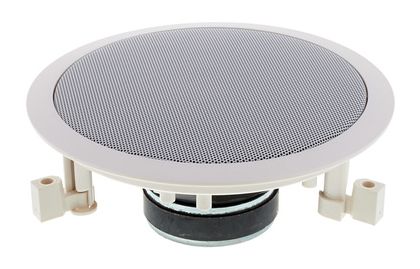

Hallo zusammen,
ich bin auf der Suche nach Deckenlautsprechnern für Bad & WC. In der Decke sind Halox KompaX eingelassen, so dass wir bei der Größe der LS erstmal flexibel sein sollten. Bisher hab ich die Canton inCeiling gefunden, aber nur wenig Tests dazu. Was ist z. B. der Unterschied zwischen der 400er und 800er Serie?
Gibt es denn "Empfehlungen", welche Deckenlautsprecher für Bad/WC geeignet sind und gleichzeitig auch gut klingen? Muss man sonst noch was beachten?

Hier gibts noch einige Alternativen:
http://www.thomann.de/de/deckenlautsprecher.html?viewMode=block
Doch für deine Ziele sollten diese hier auch schon ausreichen:
[LEFT]Apart CM608 Einbaulautsprecher[/LEFT][LEFT][/LEFT]

Also sowohl im Bad als auch im WC gibt es je zwei Deckenlautsprecher, die liegen jeweils 2-3m voneinander entfernt. Würde man jetzt normale (Mono-)Lautsprecher einsetzen, die dann zusammen das Stereo-Signal ausgeben oder in jede Öffnung einen Single Stereo-Lautsprecher, um am jeweiligen Ort (Badewanne, Dusche) den vollen Stereoklang zu haben?

In dem Fall würde ich je ein Paar Magnat IC 62 oder IC 82 nehmen,
die haben durch ihre zwei Hochtöner eine breitere Abstrahlung, so
hast Du eine gleichmäßigere Schallverteilung im Raum als mit zwei
herkömmlichen Lsp., zu dem bieten die Magnat ein wirklich gutes PLV.
Der Sound ist angenehm wie man es von diesem Hersteller gewohnt
ist und mMn ist das bei der gewünschten Anwendung sicher kein Fehler.
Optimal ist es, wenn die Lsp. nicht die komplette Zwischendecke als
Volumen zur Verfügung haben, sondern ein definiertes Volumen von
etwa 10-15 ltr. bekommen, dadurch lässt sich die Bass Qualität hörbar
steigern, ob das in deinem Fall noch möglich ist, weis ich natürlich nicht.
