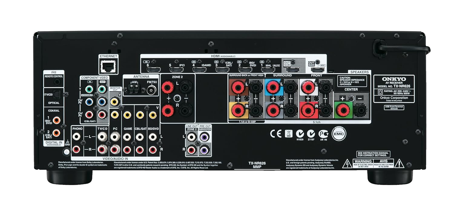

Hallo, Ich habe vor mir als Nahfeldmonitore die Adam A7X zu kaufen. Ich habe noch nie aktive Monitore besessen und habe deswegen auch entsprechend wenig Ahnung davon. Ich habe schon gelesen, dass man aktive LS nicht an einen Vollverstärker anschliessen sollte, da einem sonst das ganze um die Ohren fliegt. Konkret habe ich einen Onkyo TX-NR626, an dem PC, 2 Spielekonsolen, BD-Player und TV hängen. die Adam A7X würde ich natürlich gerne in das bestehende System mit dem Onkyo als Mittelpunkt integrieren. Der Sound von allen meinen Quellen (TV, PC, BD-Player und den Spielekonsolen) soll schliesslich an die Adam A7X gehen, ohne dass ich ständig umstöpseln muss. Muss ich zur Lösung einen extra Vorverstärker kaufen an dem die Nahfeldmonitore dann hängen, und lässt der Vorverstärker sich dann irgendwie mit dem Onkyo verbinden oder bin ich da komplett auf dem Holzweg? |

erstellt: 21. Okt 2014, 04:09
http://www.de.onkyo....r_N9999x9999.png.jpgLeider hat dein Onkyo keine Vorverstärkerausgänge so das Du keine Möglichkeiten für die Anbindung an die ADAM hast Entweder suchst du die eine passive Alternative oder kaufst Dir tatsächlichen einen Vorverstärker oder einen AVR mit Vorverstärkerausgängen [Beitrag von baerchen.aus.hl am 21. Okt 2014, 11:08 bearbeitet] |

http://ecx.images-amazon.com/images/I/815DUeDg8NL._SL1500_.jpgIch sehe dort auch einen PreOut für Zone 2, den Du verwenden kannst. Bitte dazu deine BDA studieren. |

Ich komme an meine BDA im Moment nicht dran, aber ich habe noch im Kopf, dass man über Zone 2 nur analoge Signale wiedergeben kann. |

Sorry, was sollen deine Boxen mit einem digitalen Signal anfangen? http://www.adam-audi...ery/A7X_backside.jpg [Beitrag von Tywin am 21. Okt 2014, 20:23 bearbeitet] |

Die nuPro A-300 hatte ich gar nicht auf dem Schirm. Mit den Anschlüssen könnte ich zumindest die wichtigsten Geräte an die Lautsprecher anschliessen. Eine blöde Frage dazu: Gibt es bei zwei solcher Boxen die gleichen Anschlüsse, sodass sich theoretisch die doppelte Anzahl an Geräten anschliessen lassen würde wie an einer? Nubert spricht auf ihrer Seite von einer "Verknüpfungsbuchse", mit deren Hilfe die verschiedenen Boxen per Kabel miteinander kommunizieren. So wie es auf der Seite stand ist ein entsprechendes Kabel aber nicht im Lieferumfang enthalten...das müsste ich dann dazukaufen? Ist eigentlich der nuPro AW-350 generell als Subwoofer zu empfehlen (natürlich auch in Verbindung mit den nuPro A-300) ? @Tywin: Ich meinte gelesen zu haben, dass Zone 2 nur Signale von analogen Quellen wiedergibt. Jedenfalls hat es in einem Versuch mit meinen jetzigen LS auch nicht funktioniert, den Ton von BD oder PC an die LS über Zone 2 wiederzugeben. [Beitrag von OtakuSan am 22. Okt 2014, 02:03 bearbeitet] |

Meine beiden AVR mit Pre-Outs geben über die Pre-Outs jedes Quellgerät wieder. Ob dein Gerät das kann, kannst Du ja leicht ausprobieren, in dem Du an dem Ausgang z.B. einen Kopfhörer oder PC-Lautsprecher anschließt. |
