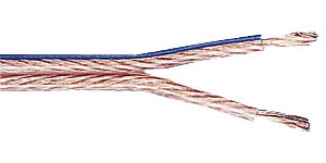

Hallo. Ich bin neu hier:)
Ich habe Zuhause zwei JBL Boxen mit jeweils 200w Leistung. Und einen alten 5.1Receiver mit 80w Ausgang pro Kanal. Kann mir jemand sagen was ich benötige um die Boxen daran anzuschließen ohne das etwas Schaden nimmt. Kann ich eine 400w Endstufe benutzen?

Hallo,
Boxen "leisten" nicht ausser es sind Aktivboxen, also mit eingebautem Verstärker.
Du brauchst ganz einfach Lautsprecherkabel. Fäddisch.

Wenn der AVR Preouts hat, kannst du auch eine Endstufe benutzen, nötig ist das aber nicht.
Alles was du zum Anschluss brauchst ist:
http://www.hellsound.de/contents/media/LS-Kabel_25.jpg
