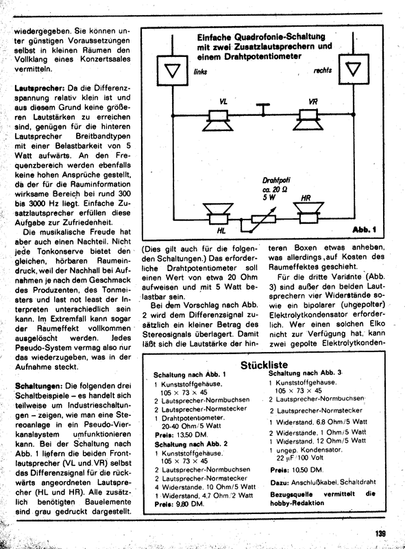

Hallo an die Hifi-Tüftler, Huston ich habe ein Problem ...na gut, ein Problemchen. Ich gehöre zu den Typen, die gerne zwei Boxenpaare am Verstärker anschließen. ...das allerdings dann über Kreuz, sprich was vorne der rechte Kanal ist, steht bei mir hinterm Sofa links. Ich finde den Effekt faszinierend. Für die hinteren Boxen habe ich auch noch eine Lautstärkeregelung zwischengeschaltet, sonst wären mir die auch viel zu laut, weil die auch näher am Sofa stehen. Gut... das System funktioniert wunderbar mit meinem Marantz PM-7200. Jetzt habe ich mir einen wunderschönen und revidierten Kenwood KA-9800 gegönnt. Der hat zwar Ausgänge für drei Boxenpaare, aber mir wurde vom Fachmann abgeraten, die Boxenpaare, die jeweils 4 Ohm haben, parallel zu schalten. Das mag die Endstufe nicht. Lösung... ich schalte sie in Reihe. Das tut dem Kenwood nichts, ganz im Gegenteil. Aber wohin mit der Lautstärkeregelung für die hinteren Boxen? Ist so ein Regler bei einer Schaltung in Reihe überhaupt gesund? Ich hoffe auf eure Hilfe, Schönen Abend, Stefan [Beitrag von Allmächerdla am 23. Jun 2022, 19:35 bearbeitet] |

So ein Regler ist auch bei Reihenschaltung gesund, senkt aber zeitgleich alle LS die in Reihe zum Regler liegen ab. Auch wenn's schon arg in Richtung Pfusch geht dann kannst Du dir zwei 2,2 Ohm Hochlastwiderstände gönnen und diese in Reihe zu deinen parallel geschalteten Lautsprechern an den Kenwood hängen und alles ist schick. Klangliche Auswirkungen lassen sich leider nicht 100%ig ausschließen, bei Vollgas wird ggf. ein Kühlkörper für die Widerstände nötig aber rein elektrisch würde das so funktionieren sofern der Kenwood eine 4 Ohm Freigabe hat. mfg |

Alternative: zwei Boxen so anschließen wie am Verstärker vorgesehen. Zwei weitere Boxen (die beiden Boxen hinter dem Sofa) und ein Lautstärkenregler (Drahtpoti) in Reihe und am Verstärker zwischen die beiden roten Anschlüsse von R und L geschaltet. Dann wird Stereo etwas plastischer, man nannte es früher Pseudoquadro. |

Auch dann sieht der Amp - so er denn konstruktionsbedingt brückbar ist - trotzdem eine zu geringe Kanalimpendanz. |

Wenn man je ein Signalteil vom rechten wie auch linken Lautsprecherausgang des Verstärkers nutzen will dann muss dieser - zumindest nach meinem Verständnis - zwingend brückbar sein. Deine Aussage: "...und am Verstärker zwischen die beiden roten Anschlüsse von R und L geschaltet..." hab ich nunmal so gewertet. Diese Pseudoquaddroschaltung muss vom Verstärker also unterstützt werden. Sofern da schon zwei separate Monos - jede für sich - so dahinwerkeln, wird da wahrscheinlich nichts an den Quad-Ausgängen rauskommen oder anders gesagt muss eine interne Verbindung zwischen den Endstufen bestehen um den Stromkreis überhaupt erstmal zu schließen. Gut möglich das ich da auf dem Holzweg bin, falls dem so ist bitte ich um Erleuchtung. Quaddrolink 1 Quaddrolink 2mfg |

Stereo besteht aus zwei Kanälen, L und R. L + R = M (Mono, Mitte) L - R = S (Seiteninformation) Die hinteren Lautsprecher bekommen das Differenzsignal L-R, welches durch Anschluß des (der) Lautsprecher zwischen die beiden signalführenden Ausgänge geschieht. Dazu muß der Verstärker nicht brückbar sein. Die interne Verbindung besteht bei den Geräten, weil die kalten (schwarzen) Lautsprecheranschlüsse zumindest wechselstrommäßig miteinander verbunden sind. Schaltung |
