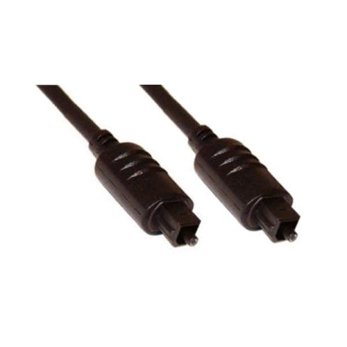

1. Wiedergabe eines Stereosignals kommend von PC oder Fernseher statt über nur zwei Lautsprecher über alle Lautsprecher? --> Kann die Decoderbox 3
2.Hier noch Bilder der Kabel, die Du dazu brauchst:
PC an Decoderbox3, 1x optisches Digitalkabel: Kabel 1
DVD Player an Decoderbox, 1x Koaxialkabel: Kabel 2
SatReceiver an Decoderbox, 1x optisches Digitalkabel: Kabel 3
Es gibt an der Rückseite des PCs und an der Rückseite des SatReceivers nur einen Anschluss, in den die Kabel passen, da kannst nichts falsch machen. Auch an der Decoderbox sind diese Anschlüsse nur zweimal vorhanden, kannst auch nichts falsch machen. Am DVD Player ist der Anschluss für das Koaxialkabel als solcher gekennzeichnet und an der Decoderbox auch, da kannst nichts falsch machen.
Wenn Du am PC dann etwas abspielst, erkennt die Box automatisch, welches Tonformat das ist und gibt es entsprechend wieder, dass gilt auch für den DVD Player und den SatReceiver. Da kannst Du nichts falsch machen.

wo kommt das digitale kabel in meinem pc also welcher eingang wäre das? glaub meine soundkarte hat den garnicht oder kommt der woanders hin
und was heißt sie erkennt das format und gibt es entsprechend wieder?
[Beitrag von xaiver am 09. Mai 2009, 16:45 bearbeitet]
Anakin_1
#21 erstellt: 09. Mai 2009, 16:44
Die hat so einen Anschluss, schau mal im Handbuch nach, da steht Optical Digital Out. Habs selbst nachgeschaut, die Soundkarte hat sowas.

Von links nach rechts betrachtet, in der unteren Reihe der dritte Anschluss (kleiner schwarzer Kasten) ist der optische Digitalanschluss.
xaiver
#24 erstellt: 09. Mai 2009, 16:54
der nennt sich nicht zufällig spdif out das is aber nen viereckiges ding nud das kabel ist rund O_o und ist das teufel system seine 300€ gerecht oder gibts da noch günstigere bzw. bessere alternativen?
hab grad mal gegooglet und bin auf spdif optical ausgang gestoßen und irgendwie toslink jetzt die frage was sind die beiden sachen für dinger? und warum muss ich diesen ausgang nehmen würde das nicht auch per cinch oder klinke gehen? und muss ich da noch irgendwas konfigurieren oder einfach einstöpseln und los geht der sound
[Beitrag von xaiver am 09. Mai 2009, 16:58 bearbeitet]
Anakin_1
#25 erstellt: 09. Mai 2009, 17:00
1. Das Kabel passt, der Stecker ist ja genau so geformt, wie die Steckerbuchse am Mainboard. Ja kann auch SPDIF Out heißen.
2. Nein, es gibt keine sinnvolle Alternative im Rahmen dieser Preiskategorie.
Bin jetzt erstmal weg, kannst gerne Deine Fragen sammeln, ich schau mir dann nachher an, was ich beantworten kann. Aber ansonsten gilt: Nimm einfach das, was ich Dir jetzt an Kabeln gesagt habe und lies mal mein ausführliches Posting von vorhin, dann beantworten sich die Fragen :). Ein wenig Einlesen kann ich Dir nicht ersparen. Konfigurieren musst Du nichts.
[Beitrag von Anakin_1 am 09. Mai 2009, 17:02 bearbeitet]
poneil
#26 erstellt: 09. Mai 2009, 17:03
Wenn du da ein optisches Digital-Kabel (Toslink, Lichtwellenleiter, Glasfaser etc) hast, dann sollte das kleine sechseckige Stecker haben (fast viereckig) die dann in den S/PDIF Ausgang deiner Soundkarte passen.

S/P-DIF (Sony/Philips Digital Interface) ist eine Spezifikation zur Übertragung digitaler Audiosignale. Und das geschieht für den Normalgebrauch über drei verschiedene Steckverbindungen: Koaxialkabel (Cinchkabel), Lichtwellenleiter und Klinkenstecker (dann entweder koaxial oder per Lichtwellenleiter).
Der Standard für Lichtwellenleiter zur optischen Audioübertragung ist TOSLINK (Toshiba-Link) und drückt sich eben kabelseitig in so einem Kabel aus:
TOSLINK-Kabel
Tja und der Fachausdruck dafür ist dann eben sauber TOSLINK-Kabel. Aber mit "optisches Digitalkabel" kommt man auch weiter und jeder weiß was gemeint ist.
