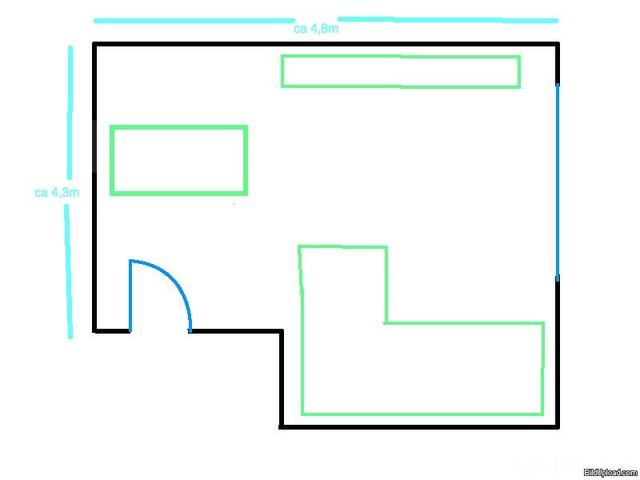

ich habe jetzt mal meinen Raum skizziert, die Niesche ist leider nciht Masßstabsgerecht:) ab so ungefähr passts schon.
Schwarz sind die Wände
Blau sind Fenster und Türen
Grün ist Couch Wohnwand und Esstisch inkl. Stühle.
Allerdings hat der Vorbesitzer die Möbel so stehen, da wir noch keine Möbel haben bin ich da Frei.
Allerdings mal angenommen ich würde Couch und Wohnwand genauso bzw. gegenüberstellen, könnte ich dann z.b. die Canton GLE 402 oder solche LS dieser Bauart an die Wand direkt über die Couch befestigen?quasi als Rear?
Vielleicht nach unten strahlend?
Könnte mir jemand Stellmöglichkeiten für ein 5.1 inkl. Stand-LS einzeichnen?

Es ist grundsätzlich nie gut, wenn LS in einer Ecke dicht an Wänden stehen. Ein wenig Luft zu beiden Seiten sollte schon sein. Kompakt-LS sind aufgrund ihres begrenzten Tiefgangs etwas unkritischer. Zu bedenken bleibt aber, dass auch hier LS gewählt werden, die den BR-Kanal vorne haben! Wenn Du Kompakt-LS nimmst, dann nehme einen leistungsfähigen Sub dazu, der genug Tiefgang u. Präzision mitbringt. Ich empfehle da einen Sub von Nubert u. natürlich auch deren LS. Die NuBox dürften da in der (Preis)Klasse richtig sein.
