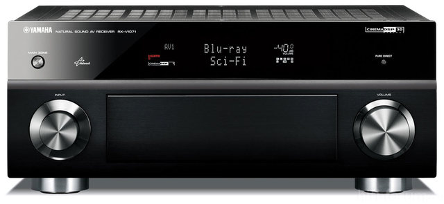

ums vorweg zusagen kannst du deine Lautsprecher um einige Zeit weiter einsetzen, da brauchst du dir keine Gedanken machen ! Investier erstmal in ein Neues Hauptgerät .
Folgendes Modell wäre z.B empfehlenswert wenn du bis etwa 652.- € gehen kannst :
YAMAHA RX - V 1071
Yamaha-rx-v-1071-sw-front
http://de.yamaha.com...g#page=2&mode=paging
http://www.preissuch...Yamaha-RX-V1071.html

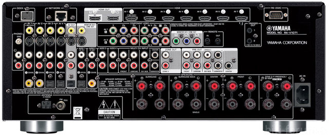

Anschlüsse Satt für alles :
YAMAHA rx-v-1071-rueckseite-1200x499
hat zwar kein integriertes WLAN aber mit nem Netgear Wlan Dongle lässt sich das beheben wie diesen :
http://www.preissuch...etgear-WNCE2001.html
Fertig.....
