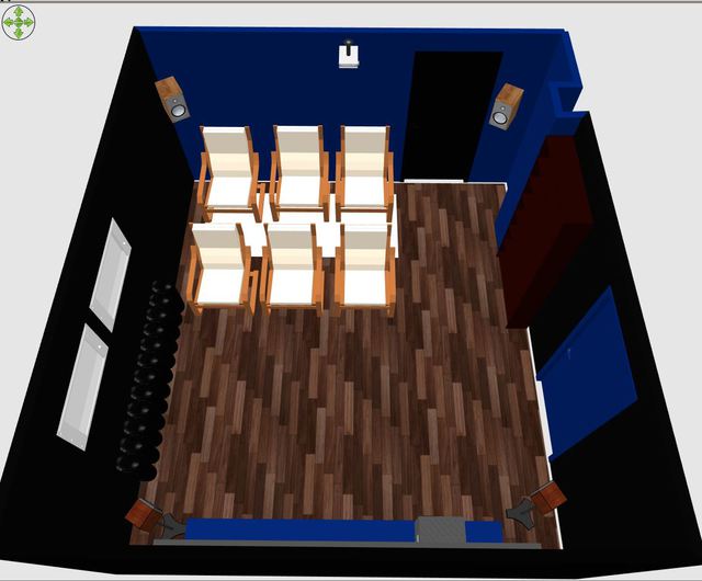

so, kleines update. Hab mir jetzt mal etwas mühe gegeben mit Sweethome3D. Vorab: - Raummaße LxBxH: 4,80m x 4,30m x 2,13m - Farben sind nicht final, sicher ist nur: Schwarze Decke, Schwarze Front die Seitenwände möchte ich mit Diagonalen trennen (Anleihe von Grayscale :)) - Raummaße sind zu 99% exakt, Raumhöhe ist momentan noch 2,13m, wird aber wohl noch was dazu kommen, wenn Holzdecke weg ist. - Sessel sind auch nicht final (wollte keine anderen reinstellen) - Lautsprecher sind willkürlich zusammengewürfelt. - Sicher: unter der Leinwand möchte ich eine Front"bühne" bauen und Podest für die 2. Sitzreihe - Leinwandgröße auch nicht final - Boden Teppich oder schönen Parkett , nichts finales Beim Erstellen des Raumes sind ein paar Schwierigkeiten aufgekommen: - der Kamin nervt -> Lautsprecherplatzierung. - wo das Technikrack hin? - Türe in den Raum kann ich nicht verändern (hinter den Sitzreihen) -> Problem mit Sitzen in der Raummitte, zentral vor der Leinwand - 2 Holztüren im Raum - 2 kleine Kellerfenster im Raum Wie gesagt, ich betreibe noch intensive Planung, mit dem Bau wurde noch nicht begonnen. ![]() [Beitrag von Beninjo am 30. Mai 2015, 00:46 bearbeitet] |

Hi warum ziehst du die Sitzreihen nicht nach vorn und platzierst sie mittig? |

Guten morgen std67, Wäre da nicht der abstand zur leinwand zu gering? Obwohl, die türe geht ja nach aussen auf. Man würde dann halt auf die Sitzreihe zu laufen. ![]() ![]() [Beitrag von Beninjo am 30. Mai 2015, 07:48 bearbeitet] |

ebefalls Guten Morgen ![]() kommt auf die Größe der Leinwand an. Bei Leinwänden stehen ja viele auf dem Standpunkt Bigger is better, dabei kommt es doch nur auf das Verhältnis Leinwandgröße zu Sehabstand an, also in wie weit das Sichtfeld ausgefüllt wird |

Du könntest auch nur die erste Reihe mittig setzen. Dann wäre die Tür weiterhin frei. Und die Zuschauer in der hinteren Reihe könnten gut an den vorderen vorbeischauen, wenn die Sitze versetzt stehen. |
