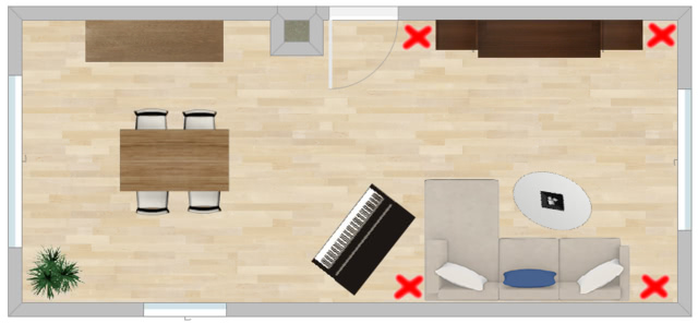

Der Raum hat ca. 39m² (9,5 * 4,1), wobei der Raum ca. in der Mitte geteilt ist und als Wohn- und Esszimmer genutzt wird, siehe Skizze. Von mir angedachte Standorte der Lautsprecher habe ich in der Skizze markiert. Der Platz für einen Subwoofer ist noch unklar, mehr dazu weiter unten.
Ich bin generell offen für alle Arten von Lautsprechern, da ich mich mit der Thematik bisher nie auseinander gesetzt habe. Meine Tendenz war anfangs zunächst Richtung Micro- oder Säulen-Lautsprechern zu gehen - da leichter zu Positionieren - mittlerweile kann ich mir aber auch Standlautsprecher vorstellen - vorausgesetzt es ist genügend Platz zum aufstellen vorhanden, z.B. wegen Abstand zur Wand?
Skizze Wohnzimmer
Die Lautsprecher sollten (müssen) an den rot markierten Stellen aufgestellt werden. Zwischen Tür/Wohnwand und Wohnwand/Hauswand sind jeweils 0,50m Platz, zwischen Sofa/Hauswand (rechts unten in der Skizze) sind 0,80m Platz. Ein Verschieben der Wohnwand ist nicht möglich, da diese an der Wand befestigt ist. Als Boden kommt Teppich zum Einsatz, die Decke ist vertäfelt.

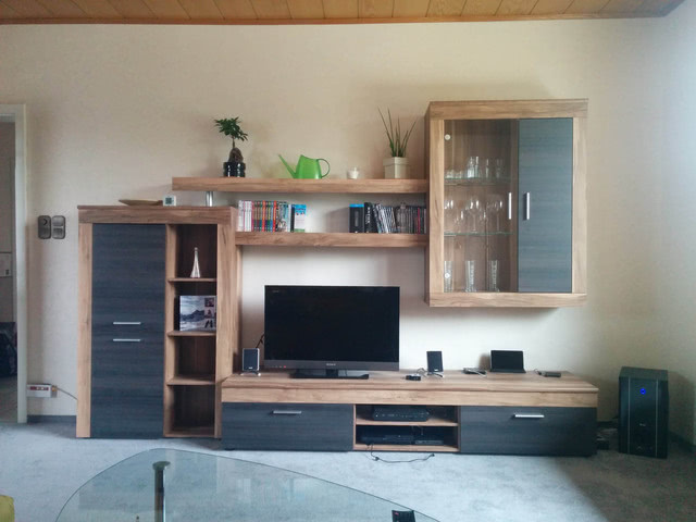

Hier noch ein Foto der Wohnwand. Zurzeit stehen die Lautsprecher noch neben dem TV, dieser wird aber demnächst auch durch ein größeres Gerät ersetzt, sodass hier kein Platz mehr für Lautsprecher sein wird.
Wohnwand

Anhand der Skizze des Raums fällt auf, dass kaum Platz für einen Subwoofer ist. Ich würde diesen hinten neben das Sofa (Skizze unten rechts) stellen, habe aber Angst, dass sich der Schalldruck auf das Sofa übertragen könnte. Ist das unbegründet? Wohin sollte ich sonst mit einem Subwoofer?

scheint wie immer: Die größten Hemmnisse für eine vernünftige Lautaprecheraufstellung sind die Frau und die (deutsche?) Wohnwand
Rechts ist der Platz zu knapp für Stand-LS, links rennst einen solchen, oder einen Kompakt-LS auf Ständer, um wenn du durch die Tür kommst (oder der Besuch halt)
Wandlautsprecher erzeugen an den Schränken böse Reflektionen. und der ganze Über- und Umbau limitiert dich auch noch bei der Größe des TV

Normalerweise gehören die LS-Chassis halt mind mit der Schrankfront auf einer Linie aufgestellt. Weiiter zurück gibts halt diese unerwünschten Reflektionen
Und so ein LS so weit vorgestellt wird halt gern umgerannt
Wenn du wenigstens die Vitiine abnehmen würdest, das Rack nach Rechts, dann wirds vielleicht was mit Wand-LS oder Kompakten an Wandhaltern
