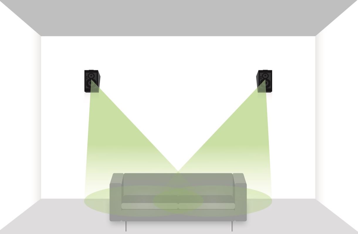

Moin Moin, bin nun an der Überlegung auf ein Dalisystem umzusteigen. AVR ist Denon 2400 und Budget sind 2.000€. Schwierig wird es hinter der Couch, aber später mehr. Meine Überlegung zum Probehören: Zensor 5 Front Zensor Vokal Center Alteco C 1 Surround Sub offen für Vorschläge 30qm 4.5m zur Couch Warum C 1: Sind wirklich die Einzigen, die ich halbwegs fest bekommen würde hinter der Couch, ohne, dass sie stören würden. Auf Kleine möchte ich möglichst verzichten. Kann ich die in meinem Zusammenspiel so nehmen? Ich bin mir bewusst, dass ich mit der Wand nie das volle Potenzial bekommen werde. Sup ja oder Nein? Schwierige Frage an sich zwecks Budget oder spricht generell was dagegen? Ja ich weiß, erstmal Probehören. Für Vorschläge bin ich offe, hoffe Ihr könnt mir etwas weiter helfen. LG [Beitrag von -Noskill- am 06. Jan 2018, 08:06 bearbeitet] |

Hallo Falls du planst die Alteco C-1 in der gleichen Höhe wie die jetzigen Surround-LS anzubringen geht der Schuss nach hinten - oder besser gesagt nach unten - los. Da die C-1 25 Grad nach unten gerichtet abstrahlt muss sie deutlich über Kopfhöhe hängen. Dali hat das sogar bildhaft in der Produktbeschreibung.Ich würde die Dali Zensor Pico nehmen. Benötigen nicht mehr Platz als die C-1, sind einfach aufzuhängen und können in dieser Höhe verwendet werden. Die gängige Abkürzung von Subwoofer ist übrigens Sub. Gehört eigentlich in jedes Heimkino um den Tiefbass entsprechend wiederzugeben. [Beitrag von steelydan1 am 06. Jan 2018, 02:14 bearbeitet] |
