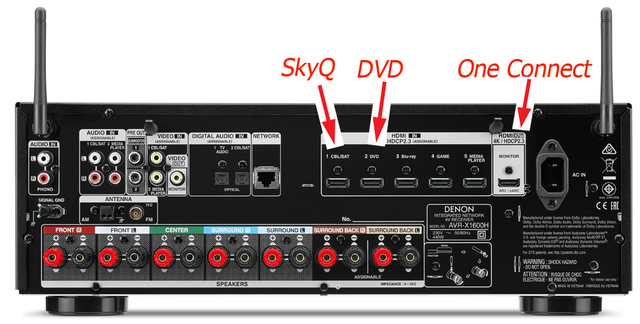

#20 erstellt: 18. Dez 2020, 14:41
Stimmt das so (siehe Bild):
1.) Die 2 SAT Anschlüsse gehen in den Sky Receiver
2.) Dann den Sky Receiver per HDMI am Denon in HDMI CBL/Sat
3.) Meinen DVD per HDMI am Denon in HDMI DVD
4.) Die One Connect Box ist mit dem TV verbunden
5.) One Connect Box ARC out per HDMI an Denon ARC/eArc Monitor
oder One Connect Box "normaler" HDMI an Denon ARC/eArc?
Möchte wie gesagt nicht mehr umschalten müssen, damit ich Ton von DVD und Netflix oder Amazon bekomme. Alles soll über den AVR laufen.
Was muss ich im AVR bzw. im TV dann noch umstellen?
Laut BDA hat mein TV 4 HDMI 2.0 und auch Anynet.
Anschluss Denon
XN04113
#21 erstellt: 18. Dez 2020, 14:44
passt
wenn Du ARC nutzen willst musst Du das im AVR und TV aktvieren
dies und alles weitere steht im Denon Handbuch welches man sich als PDF besorgen kann
[Beitrag von XN04113 am 18. Dez 2020, 14:45 bearbeitet]

#22 erstellt: 18. Dez 2020, 14:52
XN04113 (Beitrag #21) schrieb:
passt
Was meinst du mit willst?
Ich dachte ich MUSS, damit ich Ton über TV, DVD, YT usw. bekomme.
Wenn ich es "nur" an der Connect Box in ein normalen HDMI stecke, habe ich doch kein Ton, oder?
Gibt es eigentlich qualitative Nachteile bei Benutzung von optischen Kabeln?
Vom Sky Receiver muss auch kein zusätzliches HDMI mehr an die Connect Box um das Bild zu übertragen?

#23 erstellt: 18. Dez 2020, 16:36
Da Du alles an den Denon anschliesst brauchst Du ARC im Prinzip nicht.ARC ist dafür gedacht den Ton zum AV Receiver zu leiten wenn Du z.B. DVD,PlayStation direkt an die Connectbox anschliesst oder Du interne Apps wie Netflix oder so direkt von der Connectbox nutzt.
